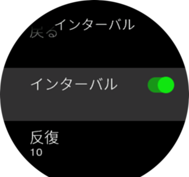

  3. インターバルのトグルボタンをオンにし、上記の説明に従って設定を調整します。
    インターバルトレーニングの設定

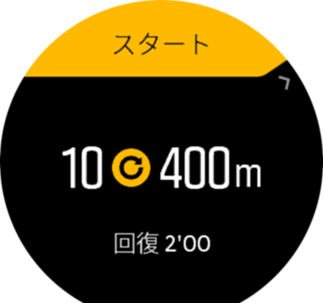

  5. 左にスワイプするか中央ボタンを押してインターバルディスプレイまで移動し、インターバルトレーニングの開始準備ができたら上ボタンを押します。
    インターバルトレーニングの開始
