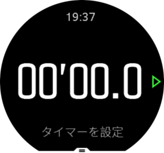

お使いのウォッチには基本的な時間測定に利用するストップウォッチが内蔵されています。時計文字盤から、ランチャーを開き、タイマーアイコンが表示されるまで上にスクロールします。アイコンをタップするか中央ボタンを押して、タイマー画面を開きます。
Stopwatch icon
始めに画面に入った時ストップウオッチが表示されます。その後、最後に使用したもの、ストップウオッチまたはカウントダウンタイマーを記憶します。
タイマー設定を変更するには、上にスワイプするか、下ボタンを押して、タイマーを設定ショートカットメニューを開きます。
