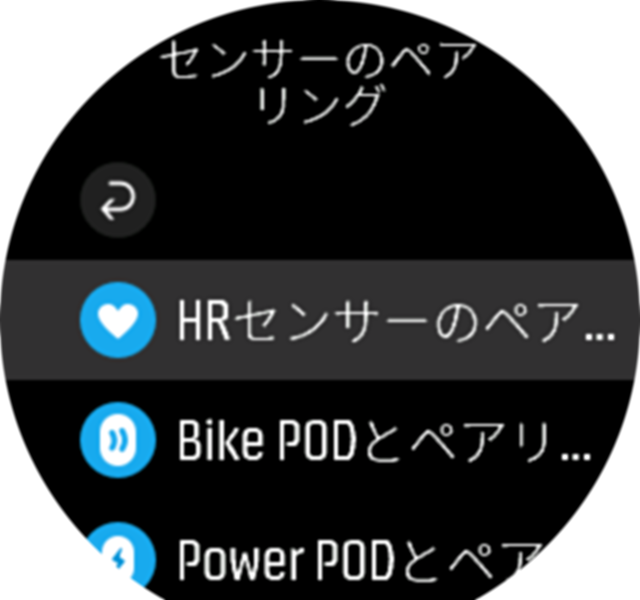

POD またはセンサーをペアリングするには:
- お使いのウォッチの設定に切り替えて、接続 を選択します。
- センサーのペアリング を選択し、センサータイプの一覧を取得します。
- 下にスワイプしてリスト全体を表示し、ペアリングしたいセンサーの種類をタップします。

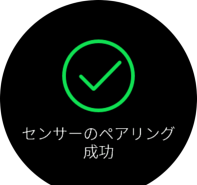

- 時計の画面に表示される指示に従ってペアリングを完了し(必要に応じてセンサーまたは POD のマニュアルを参照してください)、中央ボタンを押して次のステップに進むます。
Power POD ではクランクの長さを設定する必要があります。使用する POD でこのような設定が必要となる場合は、ペアリング操作の途中で数値を入力するように求められます。
POD またはセンサーのペアリングが完了したら、該当するセンサータイプを使用するスポーツモードを選択するとすぐに時計が検索を行います。
