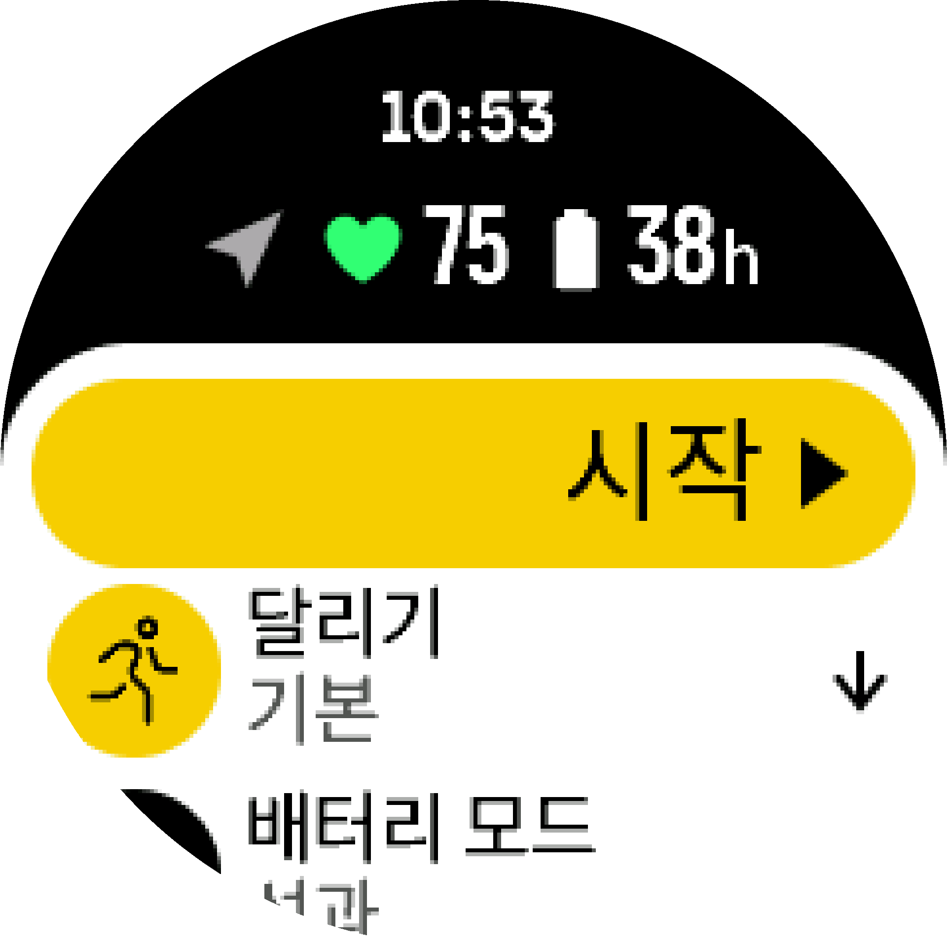

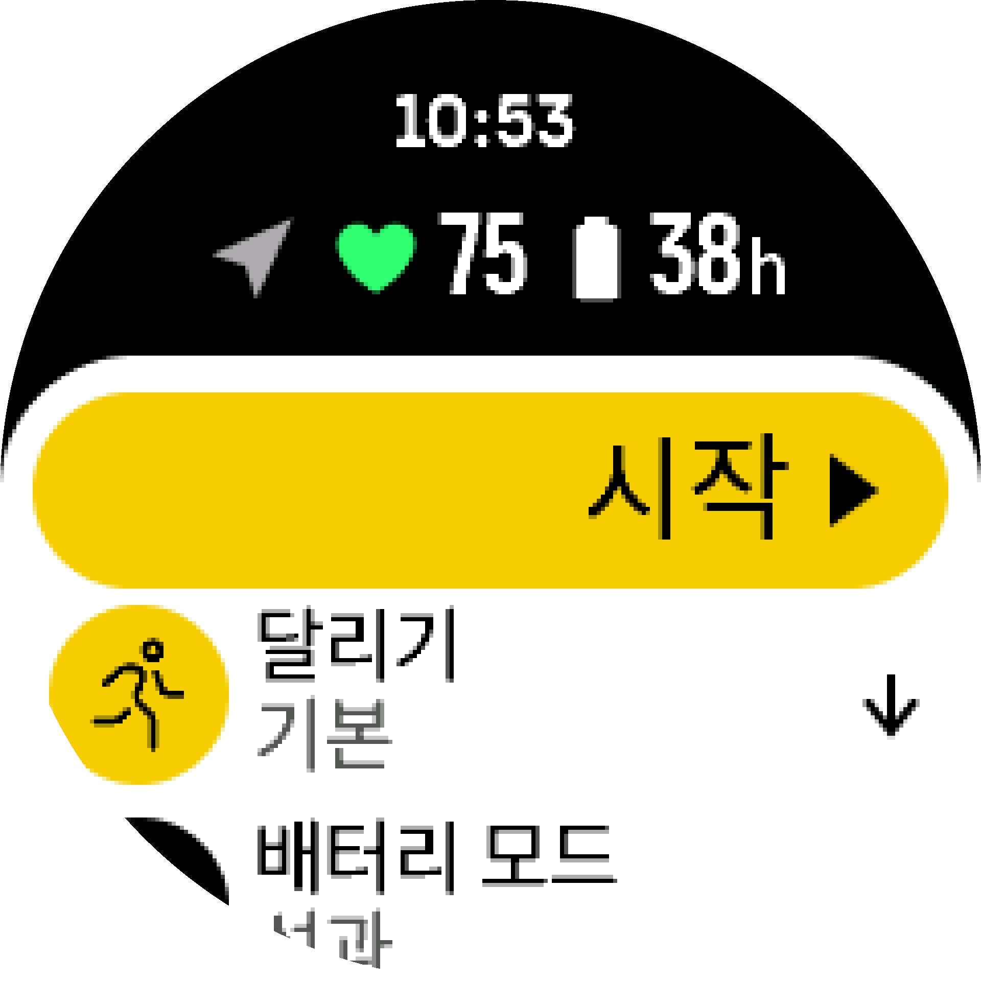

운동 기록을 시작하기 전에(운동 기록하기 참조) 현재 배터리 모드에 남아 있는 배터리 수명의 추정치를 확인합니다.
운동 시작 02 S9PP

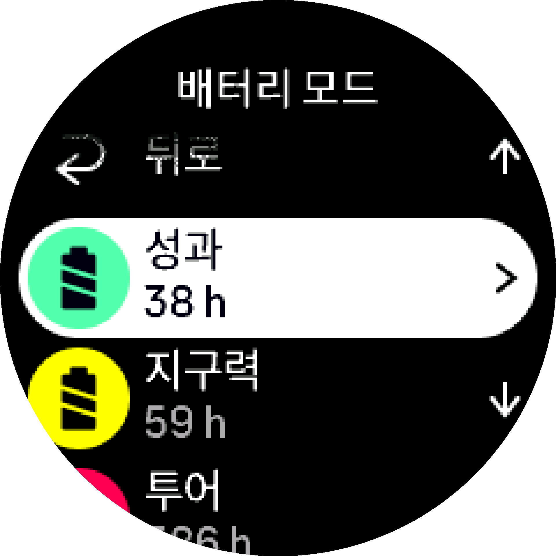

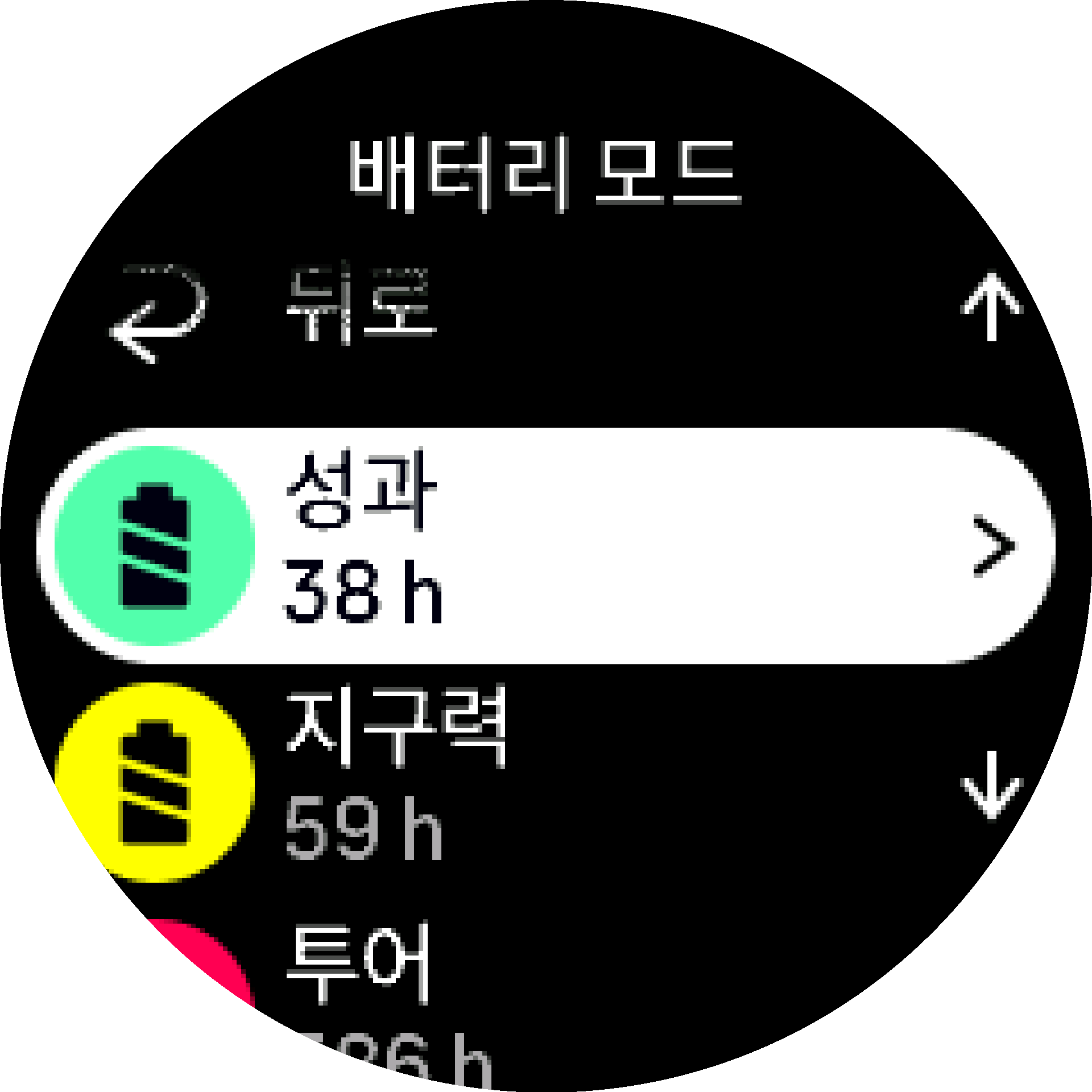

사전 정의된 네 가지 배터리 모드는 성과(기본값), 지구력, 울트라투어입니다. 이러한 모드 간 전환하면 배터리 수명이 변경되지만 시계 성능도 변경됩니다.
참고:
기본값으로, 투어 모드는 모든 HR 추적(손목 및 흉부 모두)을 비활성화합니다.
시작 디스플레이에 있는 동안, 배터리 모드를 변경하고 각 모드가 시계의 성능에 어떻게 영향을 주는지 보려면 아래로 스크롤하고 배터리 모드를 선택합니다.
배터리 모드 S9PP

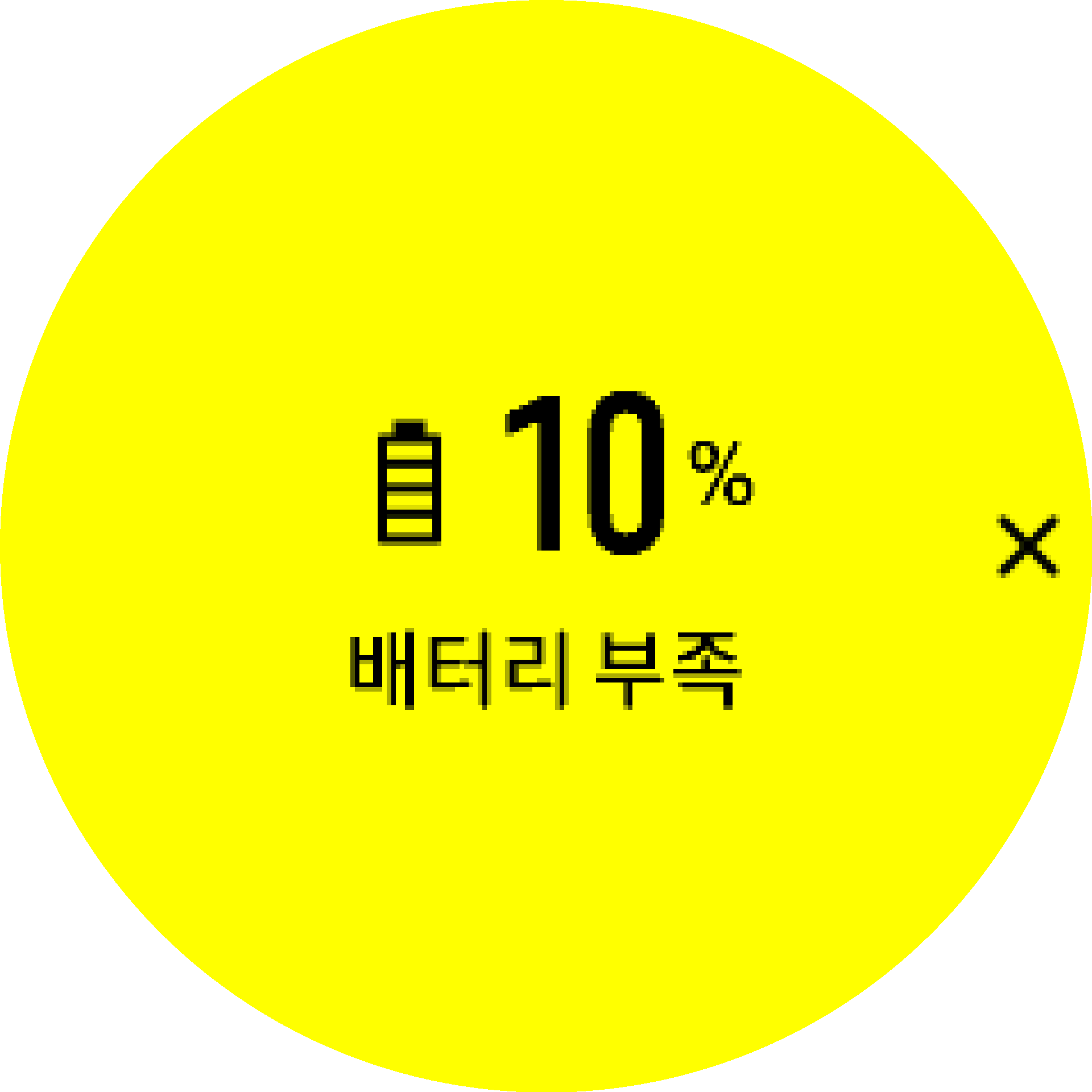

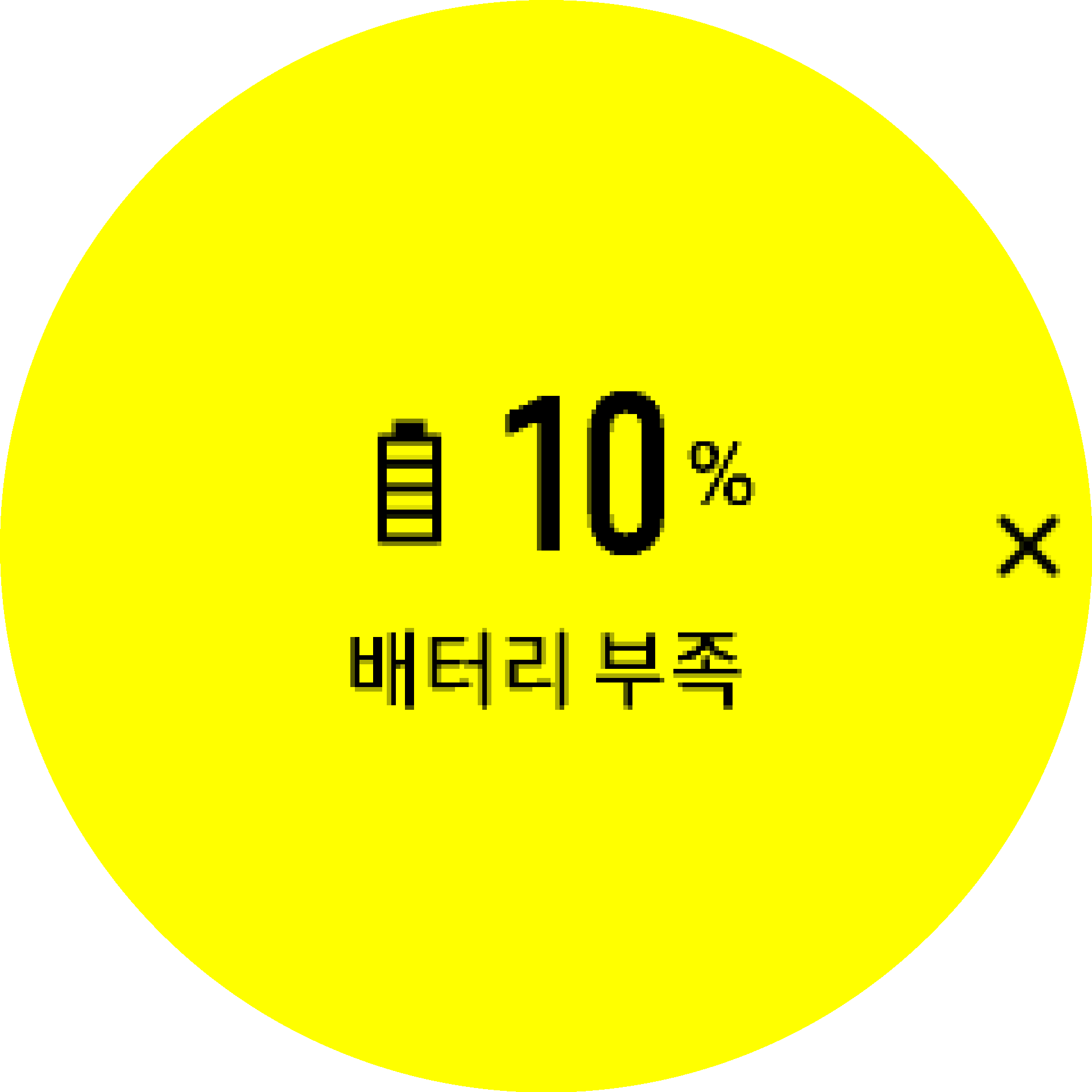

배터리 모드 이외에 시계는 스마트 리마인더를 사용하여 다음 모험을 위해 배터리 수명이 충분한지 확인할 수 있도록 합니다. 예를 들어, 일부 리마인더는 활동 기록에 근거하여 예방적입니다. 예를 들어, 활동을 기록하는 동안 시계가 배터리가 부족한 상태에서 작동되고 있으면 알림을 받습니다. 자동으로 다른 배터리 모드로 변경할 것을 제안합니다.
배터리가 20%에서 다시 10%가 되면 시계가 다시 알려 줍니다.
배터리 경고 S9PP
