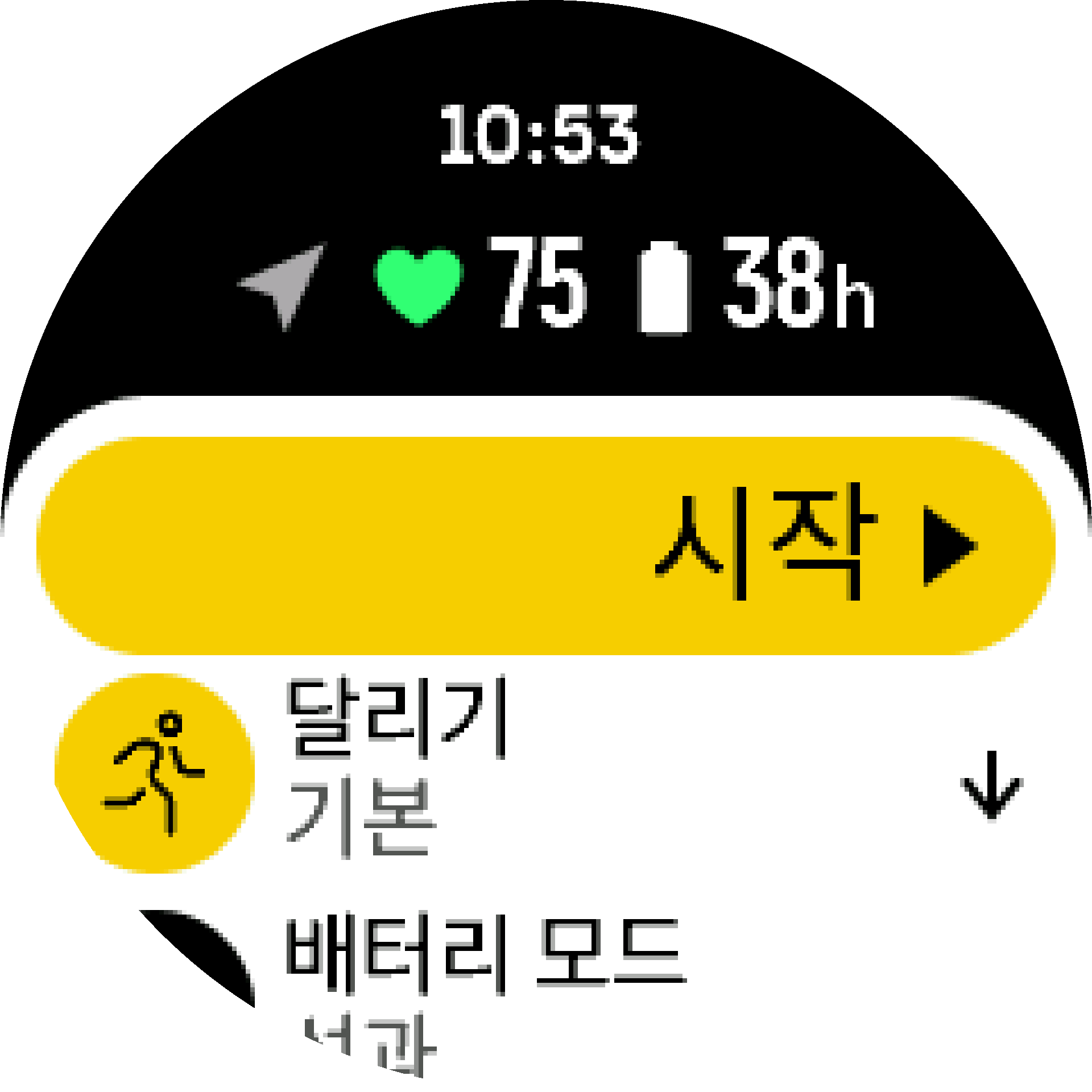

24/7 활동 모니터링 외에 시계를 사용하여 상세 피드백을 얻고 및 진행 정도를 따르는 트레이닝 세션이나 기타 활동을 기록할 수 있습니다.
운동 기록 방법:
  1. 심박수 센서(옵션)를 착용합니다.
  2. 시계 앞면에서 스와이프하거나 아래 버튼을 누릅니다.
  3. 위로 스크롤하고 선택하거나 중간 버튼을 눌러 사용하려는 스포츠 모드를 선택합니다.
  4. 스포츠마다 옵션이 다르며, 위로 스와이프하거나 아래 버튼을 눌러 옵션을 스크롤한 다음 중간 버튼을 눌러 옵션을 조정합니다.
  5. 시작 표시기 위에는 스포츠 모드(심박수 및 연결된 GPS 등)와 함께 사용하는 것에 따라 일련의 아이콘이 나타납니다.
    • 검색하는 동안 화살표 아이콘(연결된 GPS)의 깜박임은 회색이고 신호가 잡히면 녹색으로 변합니다.
    • 검색하는 동안 심장 아이콘(심박수)의 깜박임은 회색이고 신호가 잡히고 심박수 센서를 사용하는 경우 벨트에 부착된 심장이 컬러로 변하고 광 심박수 센서를 사용하는 경우에는 벨트 없는 컬러로 된 심장으로 변합니다.
    • 왼쪽에 있는 아이콘은 POD가 페어링된 경우에만 표시되며 POD 신호가 발견되면 녹색으로 바뀝니다.
    배터리가 다 떨어지기 전에 운동할 수 있는 시간을 알려주는 배터리 추정치도 표시됩니다.
    심박수 센서를 사용하고 있지만 아이콘이 녹색으로만 변하는 경우(광 심박수 센서가 활성화되었음을 의미), 심박수 센서가 페어링되었는지 확인하고, POD 및 센서 페어링를 참조하고, 다시 시도합니다.
    각 아이콘이 녹색으로 바뀔 때까지 기다리거나(더 정확한 데이터를 위해 권장함) 시작를 선택하여 원하는 대로 빨리 기록을 시작할 수 있습니다.
