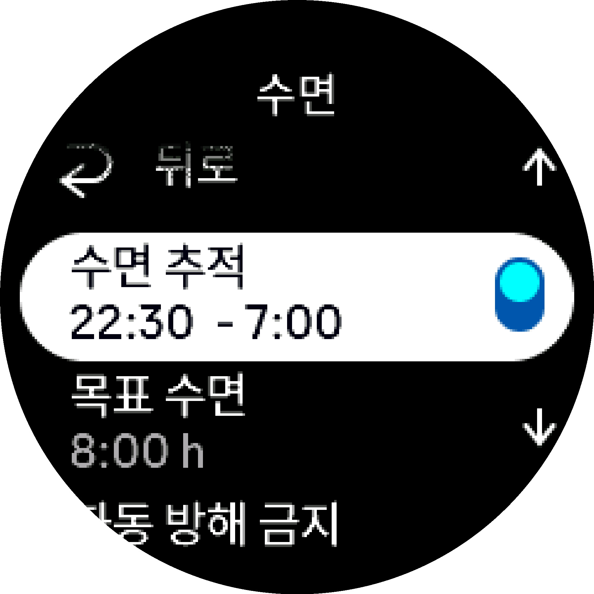

수면 추적 방법:
  1. 시계 설정으로 이동해서 수면까지 스크롤을 내리고 중간 버튼을 누릅니다(또는 수면 위젯에서 수면 추적을 활성화합니다).
  2. 수면 시간 추적을 켭니다.
    수면추적
  3. 보통 수면 스케줄에 따라 자고 일어나는 시간을 설정합니다.
취침 시간을 정의한 후 취침 시간 동안 시계를 방해 금지 모드로 설정하고 수면 중에 혈액 산소를 측정할지 여부도 선택할 수 있습니다.
위의 3단계에서 취침 시간을 정의합니다. 시계는 자고 있을 때(취침 시간 동안) 및 모든 수면을 하나의 세션으로 보고할 때를 결정하기 위해 해당 기간을 사용합니다. 예를 들어, 밤사이에 물 한 컵을 마시기 위해 일어날 경우, 시계는 계속해서 동일한 세션으로 수면을 계산합니다.
참고:
취침 시간 전에 잠자리에 들고 취침 시간 깨어 있는 경우, 시계는 수면 세션으로 계산하지 않습니다. 잠자리에 들 수 있는 가장 이른 시간과 가장 늦을 수 있는 날씨 시간에 따라 취침 시간을 설정해야 합니다.

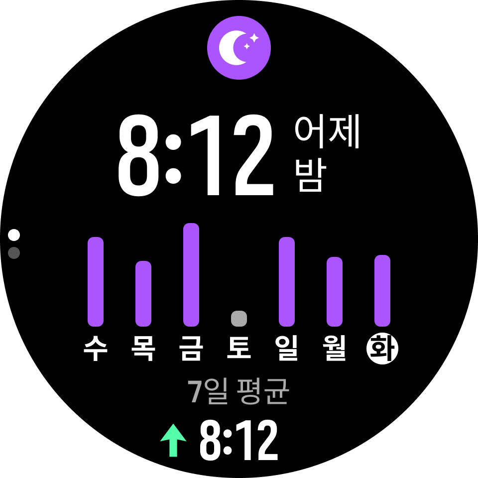

수면 변화
아침에 일어나면 수면 요약이 맞이해 줍니다. 예를 들어, 요약에는 총 수면 기간뿐만 아니라 깨어 있었던 추정 시간(돌아다님)과 숙면을 취했던 시간(움직임이 없음)이 포함되어 있습니다.
수면 요약 외에, 수면 위젯과 함께 전체적인 수면 변화를 지켜볼 수 있습니다. 시계 앞면에서 위로 스와이프하거나 아래 버튼을 누르고 수면 위젯을 선택합니다. 첫 번째 보기는 마지막 수면과 지난 7일 동안의 그래프를 보여 줍니다.
수면위젯
수면 위젯에 있는 동안 위로 스와이프하여 마지막 수면에 대한 세부 정보를 볼 수 있습니다.
