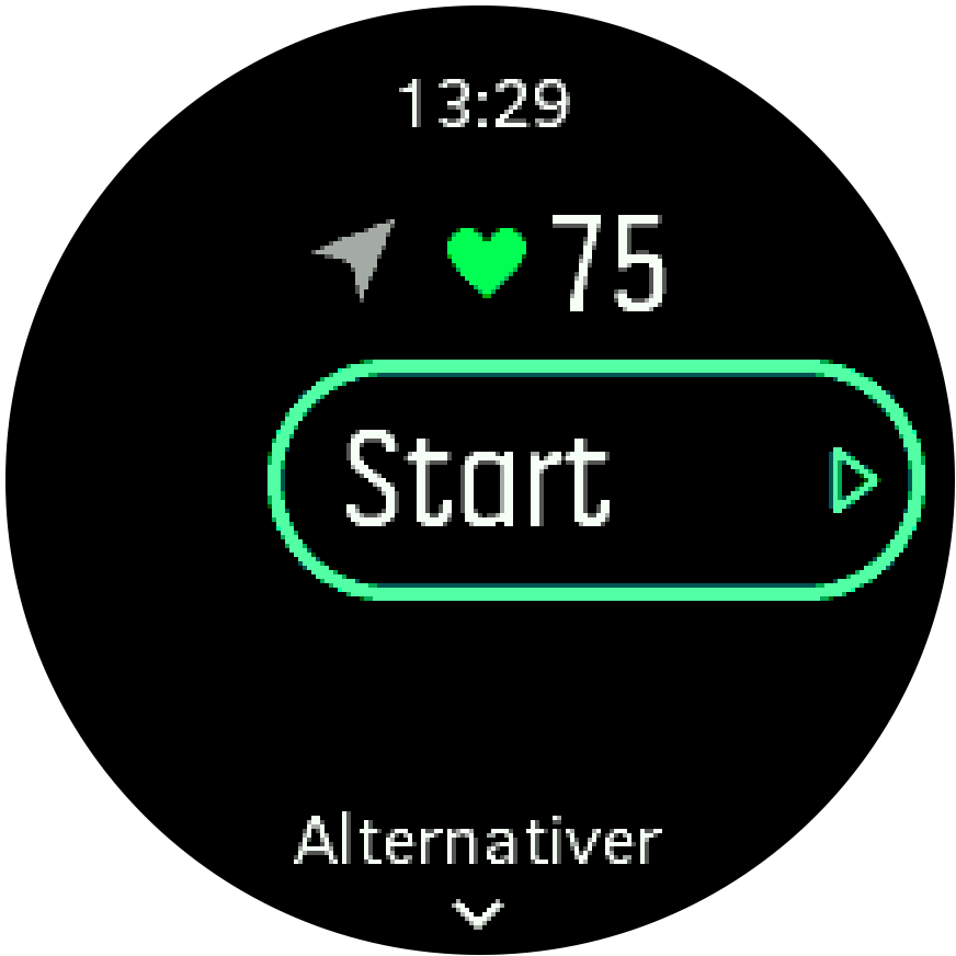

For å registrere en øvelse:
  1. Sette på pulsmåler (valgfri).
  2. Rull opp til treningsikonet og velg med den midtre knappen.
    Exercise icon Spartan Trainer
  3. Trykk øvre høyre eller nedre høyre knapp for å bla gjennom sportsmodusene og velg den du ønsker å bruke med knappen i midten.
  4. Over startindikatoren vises et sett av ikoner, avhengig av hva du bruker med sportsmodusen (slik som puls og tilkoblet GPS). Pil-ikonet (tilkoblet GPS) blinker i grått når du søker og blir grønne når et signal finnes. Hjerteikonet (puls) blinker grått under søking. Når et signal blir funnet, endres det til et farget hjerte festet til et belte hvis du bruker en pulssensor. Hvis du bruker den optiske pulssensoren, blir den til et farget hjerte uten belte.
    Hvis du bruker en pulssensor, men ikonet kun blir grønt (hvilket betyr at den optiske pulssensoren er aktiv), kontroller at pulssensoren er paret, se Pare POD-er og sensorer, og velg sportsmodus på nytt.
    Du kan vente på hvert ikon for å bli grønt eller starte opptaket så snart du ønsker ved å trykke på knappen i midten.
    Start exercise
    Når registreringen starter, låses den valgte pulskilden og kan ikke endres under den pågående treningsøkten.

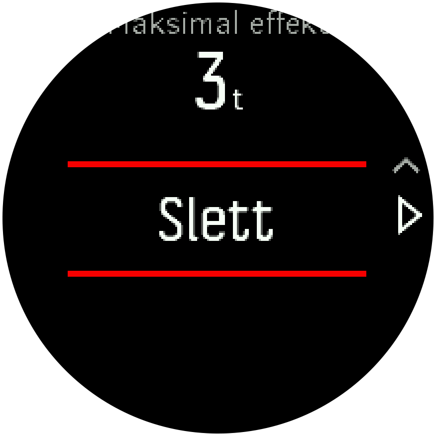

Hvis du har gjort et opptak du ikke ønsker å beholde, kan du slette loggoppføringen ved å bla ned til Slett og bekrefte med midtre knapp. Du kan også slette logger på samme måte fra loggboken.
Log delete Trainer

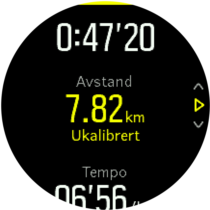

Kalibrering av hastighet og distanse
Suunto 3 er i stand til å måle løpe- og ganghastighet og avstand ved bruk av det innebyggede akselerometeret i klokka. Akselerometere må kalibreres etter din personlige trinnlengde og bevegelse. Hvis den ikke kalibreres, kan klokka ikke måle hastighet og avstand på riktig måte.
Den enkleste måten å kalibrere klokka på, er å registrere de første løpe- eller gangtreningene med tilkoblet GPS (se Tilkoblet GPS). Ved bruk av GPS på mobiltelefonen gjøres kalibrering av hastigheten og avstanden automatisk i bakgrunnen.
For å manuelt kalibrere klokka:
  1. Registrer en gang- og løpetrening med en kjent avstand (for eksempel på en bane) og i minst 12 minutter, se Registrere en trening
  2. Rediger avstanden etter treningen i sammendraget ved å trykke på midtre knapp når avstanden er merket.
    SF3 Distance Calibration
MERK:
For å få det mest nøyaktige resultatet, kalibrer klokka separat for både løping og gange.

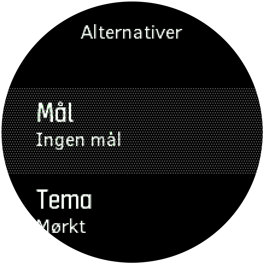

Bruke mål under trening
Det er mulig å stille inn ulike mål innenfor Suunto 3 når du trener.
Hvis sportsmodusen du valgte har mål som alternativ, kan du justere dem før du starter opptaket ved å trykke på den nedre høyre tasten.
Sport Mode Targets Trainer
For å trene med generelt mål:
  1. Før du starter en treningsregistrering, trykk på den nedre høyre knappen for å åpne sportsmodusalternativene.
  2. Velg Mål og trykk på midtknappen.
  3. Slå Generelt på ved å trykke på midtknappen.
  4. Velg Varighet eller Avstand.
  5. Velg målet.
  6. Trykk på nedre venstre knapp for å gå tilbake til sportsmodusalternativene.

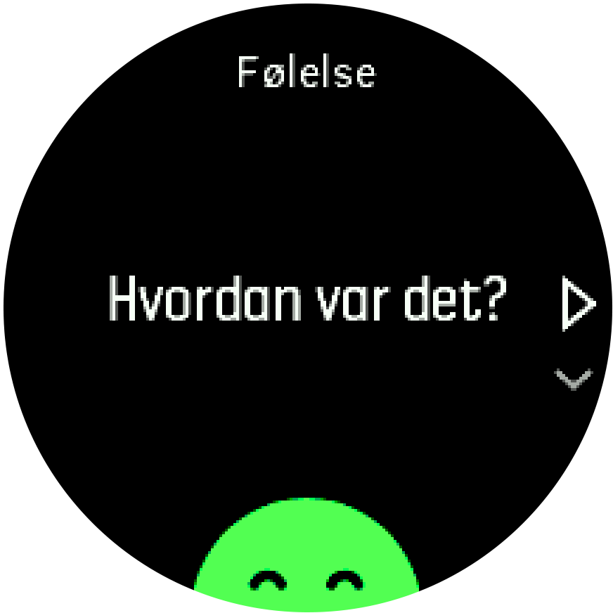

Følelse
Hvis du trener regelmessig, kan du følge hvordan du føler deg etter hver økt, noe som er en viktig indikator på din generelle fysiske tilstand.
Du har 5 grader for følelse å velge mellom:
  • Dårlig
  • Gjennomsnittlig
  • Bra
  • Veldig bra
  • Fantastisk
Hva disse alternativene betyr er det opp til deg å bestemme. Det viktigste er at du bruker dem konsekvent.
For hver treningsøkt kan du registrere hvordan du følte deg direkte på klokken etter opptaket ved å svare på spørsmålet 'Hvordan var det?'.
feeling how was it Trainer
Du kan hoppe over å besvare spørsmålet ved å trykke på den midtre knappen.

Temaet er en global innstilling som du kan endre i klokka fra en av sportsmodusalternativene.
For å endre display-tema i sportsmodusalternativer:
  1. Fra urskiven trykk på den øvre tasten til høyre for å åpne startvinduet.
  2. Rull til Trening og trykk på midtre knapp.
  3. Gå til en sportsmodus og trykk den nedre høyre knappen for å åpne sportsmodusalternativene.
  4. Rull ned til Tema og trykk på midtre knapp.
  5. Rull mellom lys og mørk ved å trykke på de øvre høyre eller nedre høyre knappene, og godta med den midtre knappen.
  6. Bla opp igjen for å avslutte sportsmodusalternativer, og start (eller avslutt) sportsmodus.
