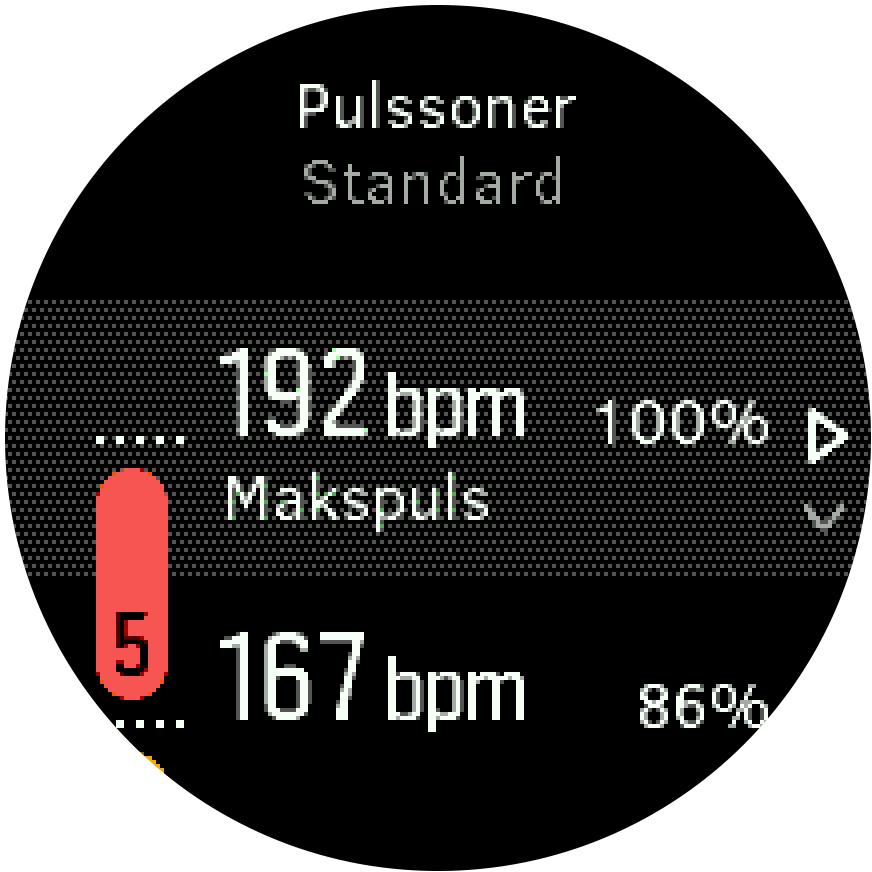

Pulssoner
Pulssoner er definert som prosentandelområder basert på maksimum puls (maks HR).
Som standard er maks HR kalkulert ved bruk av standard ligning: 220 - din alder. Hvis du kjenner din faktiske makspuls, bør du justere standardverdien tilsvarende.
Den 7-dagers treningsplanen (se Tilpasselig treningsveiledning) er basert på pulssonegrensene. Hvis grensene eller maks puls ikke reflekterer dine personlige verdier, kan treningsplanen ikke optimalt veilede deg til ditt ønskede fitnessnivå.
Suunto 3 har standard og aktivitetsspesifikke HR-soner. Standardsonene kan brukes til alle aktiviteter, men for mer avansert trening, kan du bruke spesifikke HR-soner for løping og sykling.
Still inn maks puls
Still inn maksimal hjerterytme fra innstillingene under Trening » Intensitetssoner » Standard soner
- Velg maks puls (høyeste verdi, spm) og trykk på midttasten.
- Velg ny maks puls ved å trykke på de øvre høyre eller nedre høyre knappene.
- Trykk den midtre knappen for å velge ny maks puls.
- Trykk på nedre venstre knapp for å avslutte pulssonevisningen.
Du kan også stille inn maksimal HR fra innstillingene under Generelt » Personlig.
Still inn standard pulssoner
Still inn standard pulssoner fra innstillingene under Trening » Intensitetssoner » Standard soner
- Rull opp/ned ved å trykke øvre høyre eller nedre høyre knapper og trykk på midtknappen når den pulssonen du ønsker å endre er merket.
- Velg ny pulssone ved å trykke på de øvre høyre eller nedre høyre knappene.
- Trykk den midtre knappen for å velge ny pulsverdi.
- Hold den midtre knappen nede for å avslutte pulssonevisningen.
Valg av Tilbakestill i HR-sonevisningen vil tilbakestille HR-sonene til standardverdien.

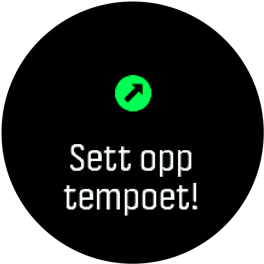

Når du registrerer en trening (se Registrere en øvelse), og har valgt puls som et intensitetsmål (se Bruke mål under trening), vises en pulssonemåler, delt inn i fem deler, rundt den ytre kanten på sportsmodusdisplayet (for alle sportsmoduser som støtter puls). Måleren indikerer i hvilken pulssone du trener i ved å lyse opp den tilsvarende delen. Den lille pilen i måleren indikerer hvor du er innenfor soneområdet.
Klokken informerer deg om at du har nådd valgt målsone. I løpet av treningen vil klokka varsle deg om å øke eller redusere tempoet, hvis pulsen er utenfor den valgte målsonen.
I tillegg finnes et tilegnet display for pulssoner i sportsmodusens standarddisplay. Sonedisplayet viser aktuell pulssone i midtfeltet, og bakgrunnsfargen på måleren indikerer også hvilken pulssone du trener i.
