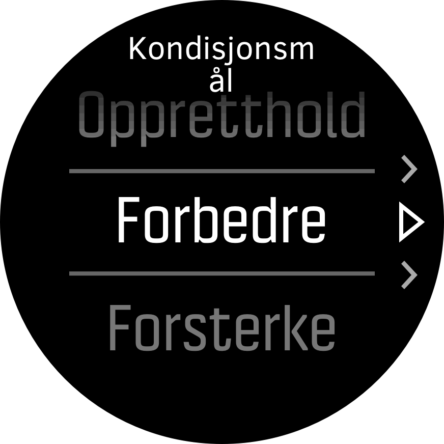

Velg treningsmålet ditt:
S3F Select Goal
Velg alternativet «oppretthold» hvis du allerede er i ganske god form og vil opprettholde ditt nåværende treningsnivå. Dette alternativet kan også være nyttig for folk som nylig har begynt med jevnlig trening. Når du er kommet i gang, kan du alltid endre til et mer krevende program.
Målet med alternativet «forbedring» er å forbedre din aerobe kondisjon med en moderat fremgangskurve. Hvis du vil forbedre formen din raskere, velger du «boost»-programmet. Dette gir deg hardere treningsøkter og raskere resultater.

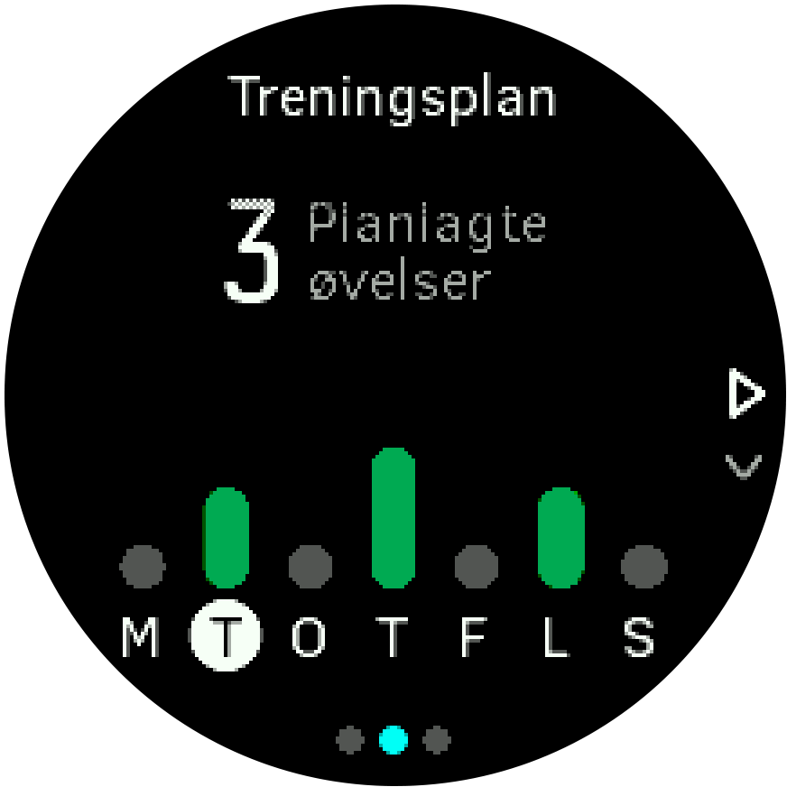

  2. Trykk midtknappen for å vise planen for inneværende uke.
    SF3 Weekly Plan

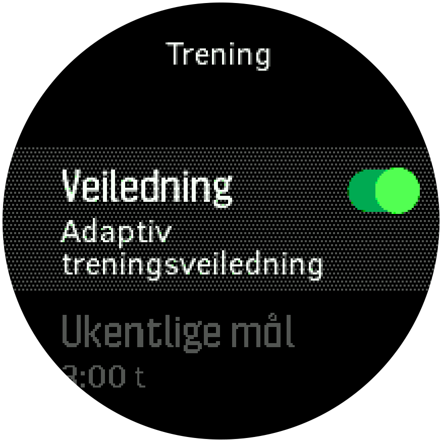

For å deaktivere den personlige treningsplanen din:
  1. Under innstillingsmenyen gå til Trening.
  2. Still Veiledning til av.
    SF3 Guidance

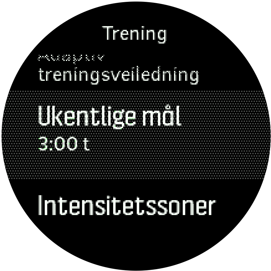

Hvis du ikke ønsker tilpassbar veiledning, men ønsker et øvelsesmål, kan du angi et spesifikt antall timer som ditt ukentlige mål, under Trening i innstillingene.
  1. Deaktiver Veiledning.
  2. Velg Ukentlig mål ved å trykke på midtknappen.
  3. Velg ny Ukentlig mål ved å trykke på knappen øverst til høyre eller nederst til høyre.
    SF3 Weekly Goal
  4. Bekreft ved å trykke på midtknappen.
