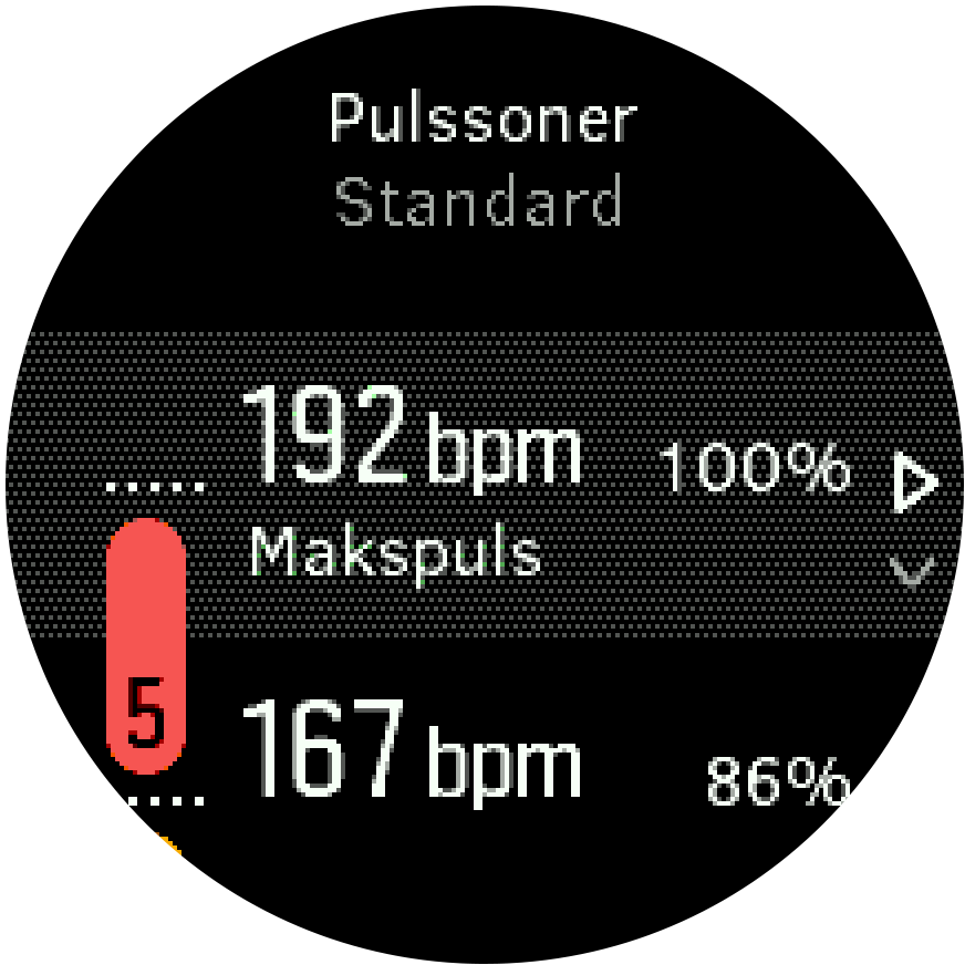

Still inn maks puls
Still inn maksimal hjerterytme fra innstillingene under Trening » Intensitetssoner » Standard soner.
  1. Velg maks puls (høyeste verdi, spm) og trykk på midttasten.
  2. Velg ny maks puls ved å trykke på de øvre høyre eller nedre høyre knappene.
Default Max HR-1
  1. Trykk den midtre knappen for å velge ny maks puls.
  2. Hold den midtre knappen nede for å avslutte pulssonevisningen.
MERK:
Du kan også stille inn maksimal HR fra innstillingene under Generelt » Personlig.

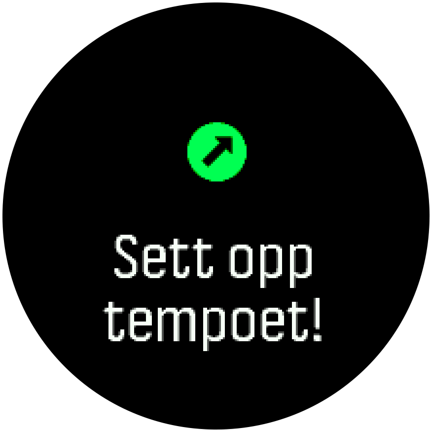

Klokken informerer deg om at du har nådd valgt målsone. I løpet av treningen vil klokka varsle deg om å øke eller redusere tempoet, hvis pulsen er utenfor den valgte målsonen.

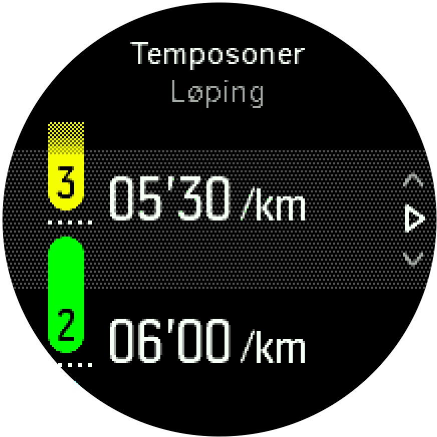

Still inn temposoner
Still inn aktivitetsspesifikke temposoner fra innstillingene under Trening » Intensitetssoner » Avanserte soner.
  1. Velg Løping ved å trykke må midtknappen.
  2. Trykk på nedre høyre knapp og velg temposoner.
  3. Trykk på øvre høyre eller nedre høyre knapper for å rulle, og trykk på midtknappen når den temposonen du ønsker å endre er merket.
  4. Velg ny temposone ved å trykke på de øvre eller nedre knappene.
    Intensity Pace Zones Trainer
  5. Trykk den midtre knappen for å velge ny temposoneverdi.
  6. Trykk og hold den midtre knappen for å avslutte temposonevisningen.

Klokken informerer deg om at du har nådd valgt målsone. I løpet av treningen vil klokka varsle deg om å øke eller redusere tempoet, hvis tempoet er utenfor den valgte målsonen.
