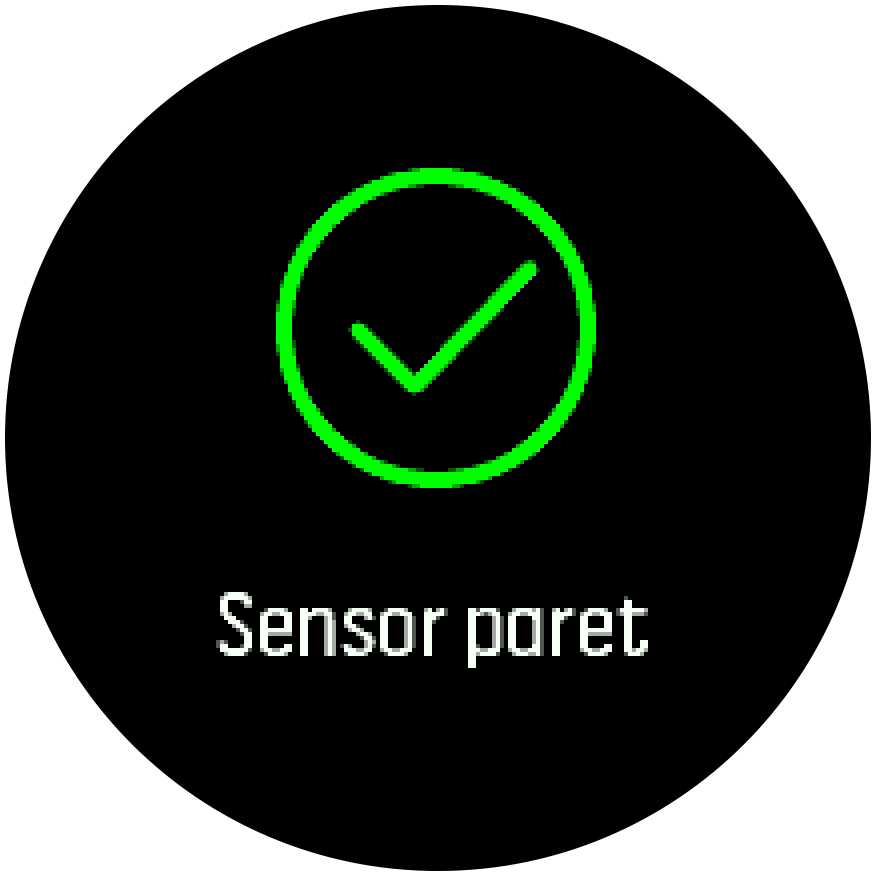

Pare en POD eller sensor:
Trykk den nedre høyre knappen for å bla gjennom listen og velge sensortype med den midtre knappen.
Følg instruksjonene på klokka for å fullføre paringen (se sensor- eller POD-håndbok ved behov), trykk knappen i midten for å fortsette til neste trinn.
Hvis POD har nødvendige innstillinger, slik som veivlengde for en kraft-POD, bes du om å legge inn en verdi i løpet av paringsprosessen.
Når POD-en eller sensoren pares, søker klokken etter denne så snart du velger en sportsmodus som bruker denne sensortypen.
