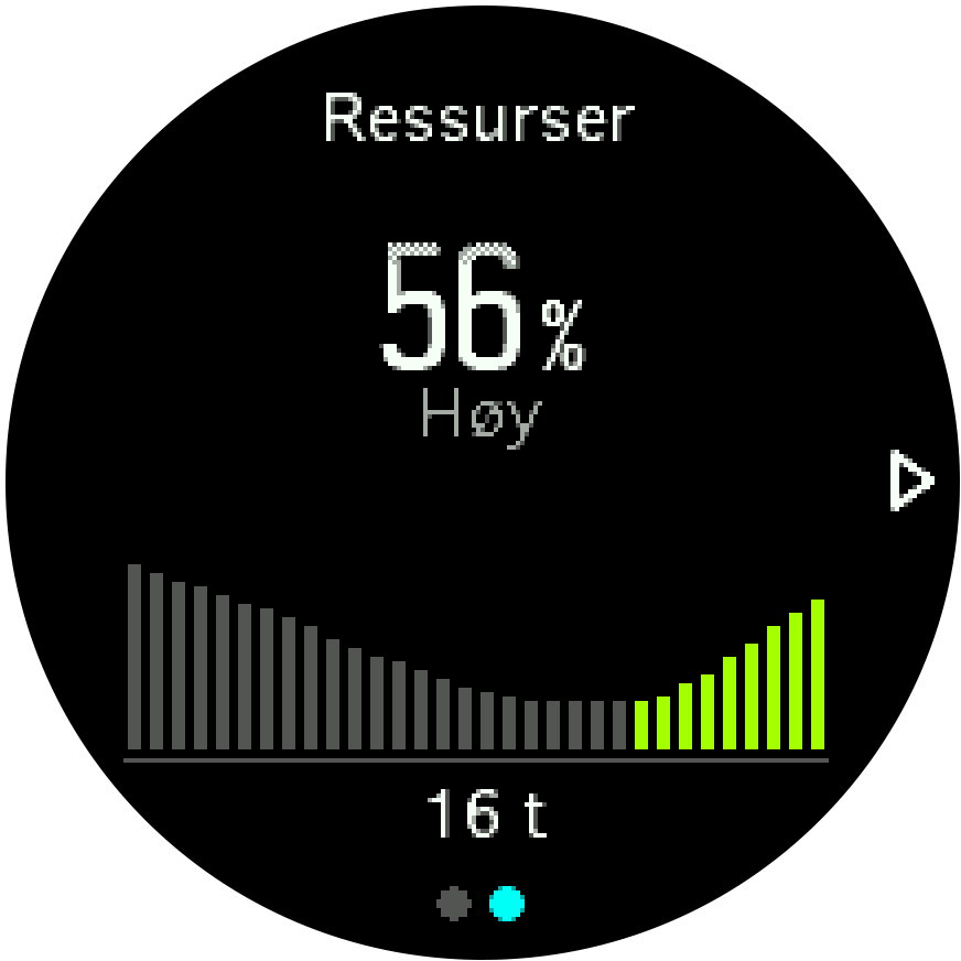

Trykk på midtre knapp for å se et søylediagram over dine ressurser i løpet av de siste 16 timene.
SF3 Resources Graph
De grønne linjene indikerer perioder der du har vært under restitusjon. Prosentverdien er en anslått verdi for aktuelt ressursnivå.
