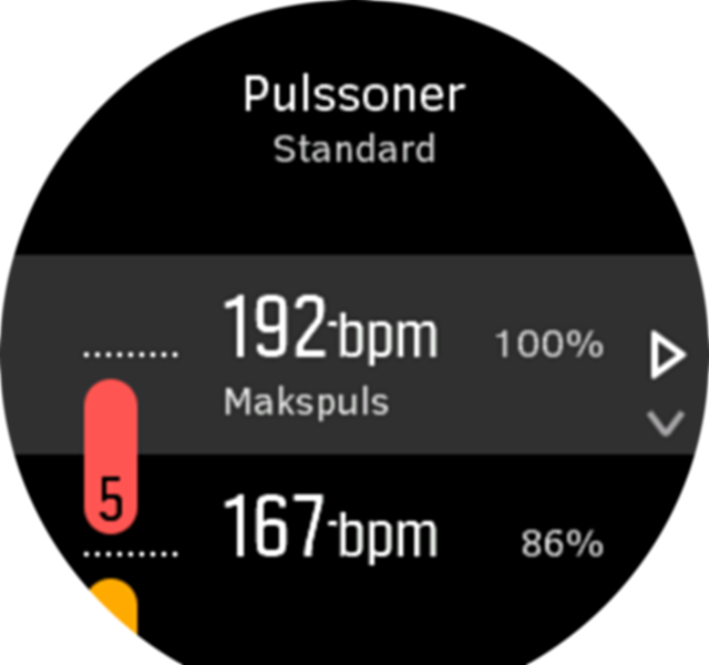

Still inn maks puls
Still inn maksimal hjerterytme fra innstillingene under Trening » Intensitetssoner » Standard soner.
  1. Trykk på maks hjerterytme (høyeste verdi, spm) eller trykk på midttasten.
  2. Velg ny maksimal HR ved å sveipe opp eller ned eller ved å trykke på de øvre høyre eller nedre høyre knappene.
Default Max HR
  1. Trykk på valget eller trykk på midttasten.
  2. For å gå ut av HR-sonevisningen sveip til høyre eller hold midtre knapp trykket.

Still inn standard pulssoner
Still inn standard pulssoner fra innstillingene under Trening » Intensitetssoner » Standard soner.
  1. Rull opp/ned og trykk på midtknappen når den pulssonen du ønsker å endre er merket.
  2. Velg ny pulssone ved å sveipe opp eller ned eller ved å trykke på de øvre høyre eller nedre høyre knappene.
Default HR zone
    MERK:
    Valg av Tilbakestill i HR-sonevisningen vil tilbakestille HR-sonene til standardverdien.

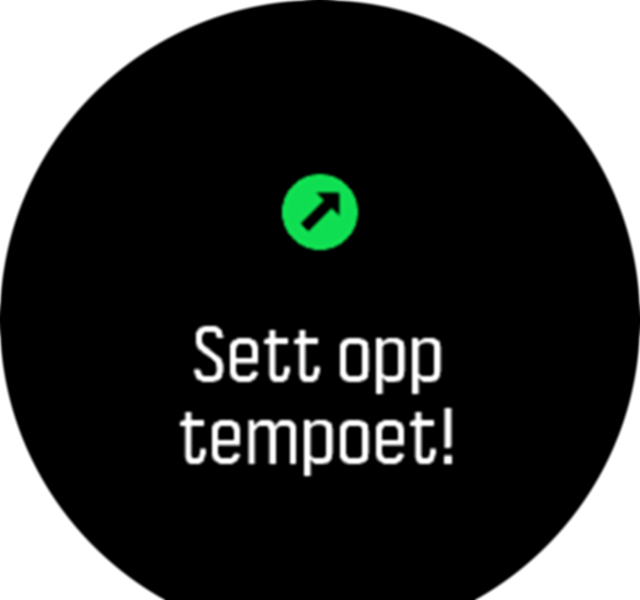

Klokken informerer deg om at du har nådd valgt målsone. I løpet av treningen vil klokka varsle deg om å øke eller redusere tempoet, hvis pulsen er utenfor den valgte målsonen.
Guidance SpeedUp Spartan

Klokken informerer deg om at du har nådd valgt målsone. I løpet av treningen vil klokka varsle deg om å øke eller redusere tempoet, hvis tempoet er utenfor den valgte målsonen.
