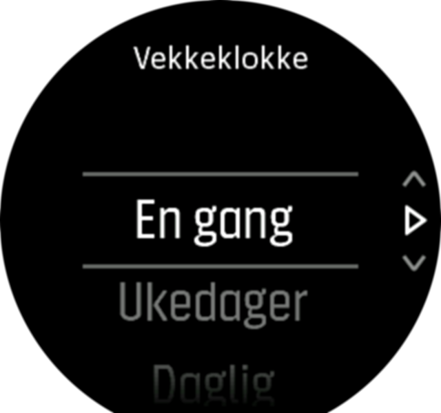

  2. Velg først hvor ofte du ønsker at alarmen skal utløses. Velg mellom følgende alternativer:
    En gang: alarmen utløses én gang i løpet av de neste 24 timene på den innstilte tiden Ukedager: alarmen utløses til samme tid mandag til og med fredag Daglig: alarmen utløses til samme tid hver dag hele uken
    alarm settings step1
