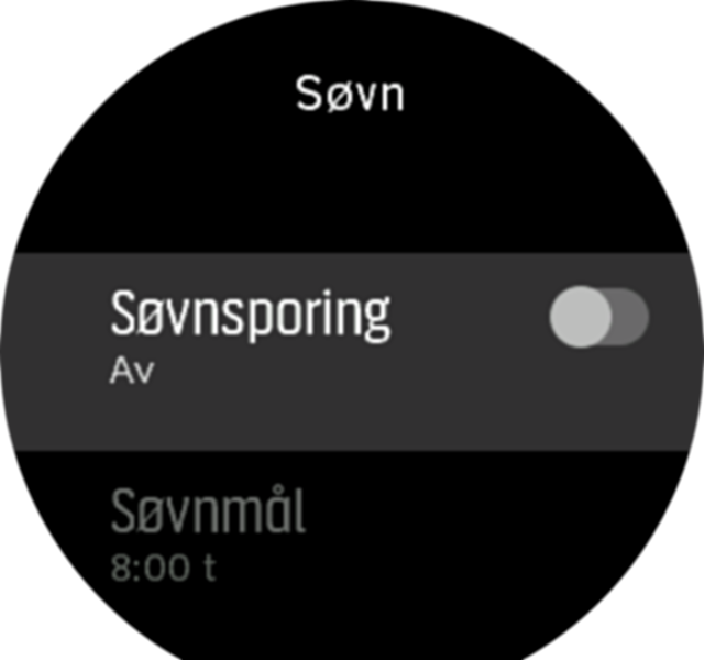

For å spore søvn:
Slå på Søvnsporing.
Still inn tidspunktene for når du går og legger deg og våkner i henhold til dine vanlige søvntider.
Etter at du har definert sengetiden, kan du velge å ha klokka i Ikke forstyrr-modus i løpet av søvntimene dine og også velge om du vil måle ditt Oksygen i blodet i løpet av søvnen.

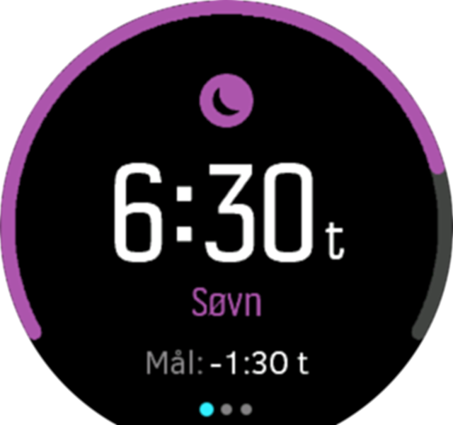

I tillegg til søvnsammendraget kan du følge den helhetlige søvntrenden din med søvninnsikten. Fra urskiven, trykk på den nedre høyre knappen inntil du ser Søvn-displayet. Den første visningen viser deg forrige søvn sammenlignet med søvnmålet ditt.

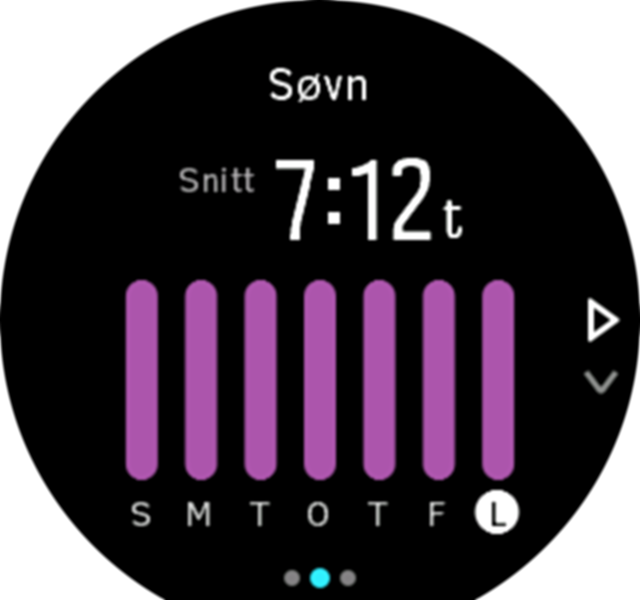

Mens du er i søvnvisningen kan du sveipe til venstre for å se gjennomsnittlig søvn de siste sju dagene. Sveip opp for å se de faktiske søvntimene i løpet av de siste sju dagene.
Mens du er i gjennomsnittlig søvnvisning kan du sveipe til venstre for å se en graf over gjennomsnittlige pulsverdier for de siste sju dagene.
Sveip opp for å se de faktiske HR-verdiene for de siste sju dagene.
