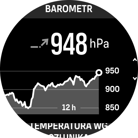

Widżet ma trzy widoki, które można wyświetlać, przeciągając palcem w górę lub obracając koronkę. Pierwszy widok wyświetla bieżącą wysokość.
Alti Baro01
Przesuń palcem w górę, aby zobaczyć ciśnienie barometryczne i wykres trendów barometru.

Automatyczny profil wysokościomierza/barometru
Zmiany pogody i wysokości powodują zmianę ciśnienia powietrza. Dlatego zależnie od Twojego sposobu przemieszczania się zegarek Suunto Run automatycznie przełącza się między interpretowaniem zmian ciśnienia powietrza jako wysokości lub zmian pogody.
Gdy zegarek wykrywa ruch w pionie, przełącza się na mierzenie wysokości. Gdy wyświetlasz wykres wysokości, jest on aktualizowany co maksymalnie 10 sekund.
Jeśli znajdujesz się na stałej wysokości (zmiana wysokości w ciągu 12 minut nie przekroczyła 5 metrów), zegarek zinterpretuje zmiany ciśnienia powietrza jako zmiany pogodowe i odpowiednio dostosuje wykres barometru.
