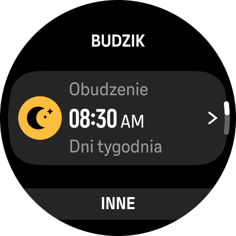

Twój zegarek jest wyposażony w budzik, który może się uruchamiać jednokrotnie lub wielokrotnie w określone dni. Możesz go znaleźć w menu Wszystkie aplikacje i dodać do listy wybranych widżetów.
Jeśli w menu Sen został zapisany plan snu, można szybko ustawić alarm budzenia w obszarze Obudzenie w Budzik. W tym menu można włączyć lub wyłączyć alarm, edytować częstotliwość jego włączania i modyfikować plan snu.
Oprócz alarmu budzenia planu snu można ustawić dodatkowe alarmy:

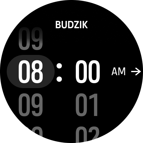

  4. Ustaw godzinę i minuty.
    set alarm clock
  5. Wybierz, jak często alarm ma się włączać. Dostępne opcje to:

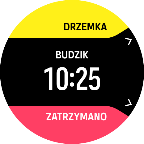

Gdy alarm się włączy, możesz go wyłączyć lub wybrać opcję drzemki. Czas drzemki to 10 minut i można ją powtarzać do 10 razy.
alarm options
Jeśli pozostawisz włączony alarm, wyłączy się on po minucie.
