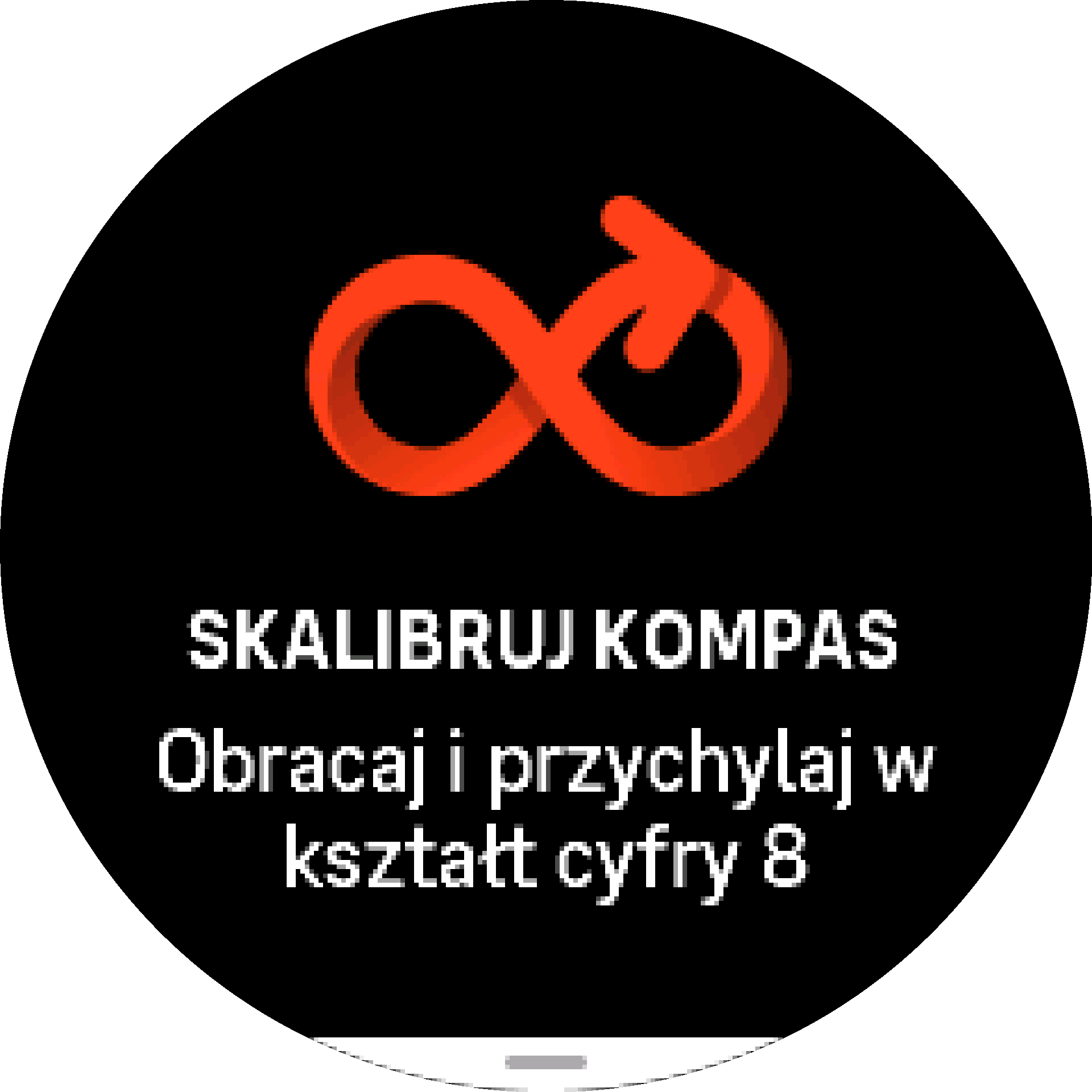

Kalibracja kompasu
Jeśli kompas nie jest skalibrowany, należy go skalibrować po przejściu do widżetu kompasu. Kompas można również skalibrować po wybraniu opcji Skalibruj kompas w ustawieniach kompasu.
calibrate compass S9PP
UWAGA:
Kompas kalibruje się samoczynnie podczas użytkowania, ale jeśli zegarek znajdzie się pod wpływem silnego pola magnetycznego lub w przypadku mocnego uderzenia, kompas może wskazywać zły kierunek. Wykonaj ponowną kalibrację, aby rozwiązać ten problem.
