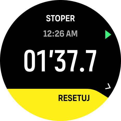

Stoper
Uruchamiaj i zatrzymuj stoper, naciskając górny przycisk. Pomiar czasu możesz wznowić, ponownie naciskając górny przycisk. Zresetuj stoper naciśnięciem dolnego przycisku.
stopwatch
Wyjdź ze stopera naciśnięciem dolnego przycisku.

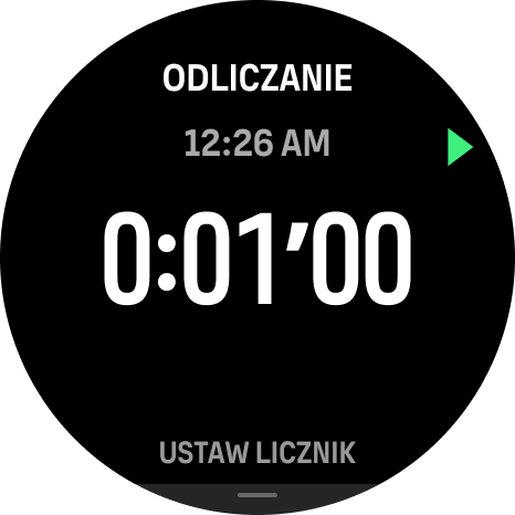

Licznik odliczający wstecz
W widżecie stopera przeciągnij palcem w górę, aby otworzyć menu skrótów. W tym miejscu możesz wybrać zdefiniowany czas do odliczania lub ustawić niestandardowy czas do odliczania.
timer dilu
Zatrzymuj i resetuj licznik czasu za pomocą przycisków górnego i dolnego.
Wyjdź z licznika odliczającego wstecz poprzez naciśnięcie dolnego przycisku.
