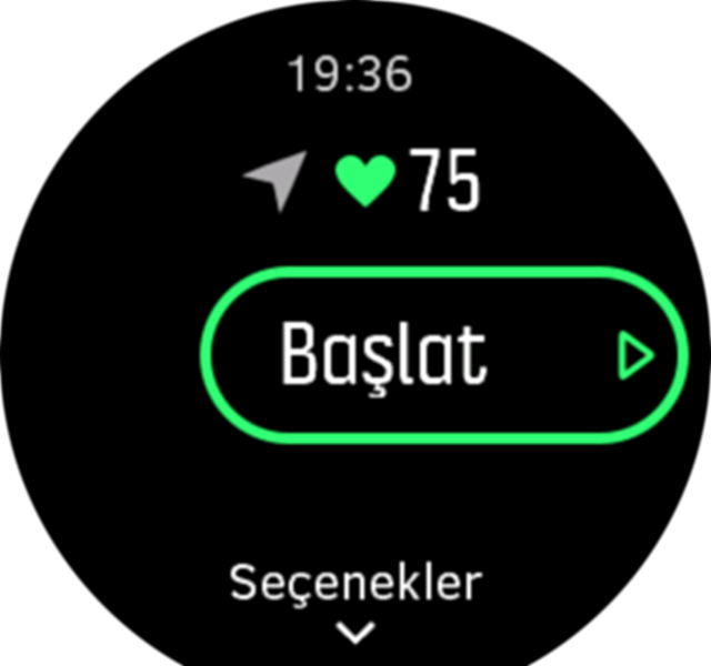

  5. Başlat göstergesinin üzerinde, spor modunda kullandığınız öğelere bağlı olarak (kalp hızı, bağlı GPS gibi), bir dizi simge görünür. Ok işareti (bağlı GPS) arama sırasında gri renkte yanıp söner, sinyal bulunduğunda yeşil renge döner. Kalp simgesi (kalp hızı) arama esnasında gri renkte yanıp söner ve bir sinyal bulunduğu zaman, bir kalp hızı sensörü kullanıyorsanız kemere takılmış olan renkli bir kalbe dönüşür. Optik kalp hızı sensörünü kullanıyorsanız, kemer içermeyen renkli bir kalbe dönüşür.
    Bir kalp hızı sensörü kullanıyorsanız, ancak simge yeşil renge dönüyorsa, kalp hızı sensörünün eşleştirilmiş olup olmadığını kontrol edin, bkz. POD'ları ve sensörleri eşleştirme ve spor modunu tekrar seçin.
    Her bir simgenin yeşile veya kırmızıya dönmesini bekleyebilir veya orta düğmeye basarak istediğiniz zaman kaydı başlatabilirsiniz.

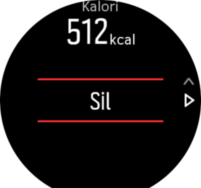

Kaydı durdurduktan sonra kendinizi nasıl hissettiğiniz sorulur. Soruyu yanıtlayabilir veya atlayabilirsiniz. (Bkz. His) Ardından, dokunmatik ekran üzerinden veya düğmelerle göz atabileceğiniz aktivite özeti sunulur.
Saklamak istemediğiniz bir kayıt tuttuysanız, özetin en altına gidip sil düğmesine dokunarak günlük girişini silebilirsiniz. Günlük kaydı defterinden de aynı şekilde günlük kayıtlarını silebilirsiniz.

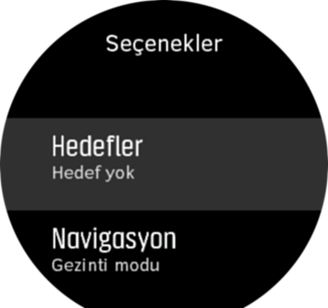

Seçtiğiniz spor modunda seçenek olarak hedefler varsa, kaydı başlatmadan önce ekranı yukarı kaydırarak veya alt düğmeye basarak bunları ayarlayabilirsiniz.
Sportmode Targets Spartan
Genel hedefle egzersiz yapmak için:
  1. Bir egzersiz kaydı başlatmadan önce, yukarı kaydırarak veya alt düğmeye basarak spor modu seçeneklerini açın.
  2. Hedef öğesine dokunun veya orta düğmeye basın.
  3. Süre veya Mesafe öğesini seçin.
  4. Hedefinizi seçin.
  5. Spor modu seçeneklerine geri dönmek için ekranı sağa kaydırın.
