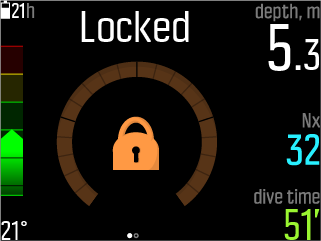

Bloqueio do algoritmo
O algoritmo Suunto Fused™ RGBM está bloqueado por 48 horas se omitir as paragens de descompressão por mais de três (3) minutos. Quando o algoritmo está bloqueado, a informação sobre o mesmo não está disponível e surge no ecrã a mensagem LOCKED (bloqueado). Bloquear o algoritmo constitui uma função de segurança, realçando que a informação sobre o algoritmo já não se encontra válida.
Quando sobe acima do limite de descompressão mais de 0,6 m (2 pés), o parâmetro do limite torna-se vermelho com uma seta descendente, e é emitido um alarme sonoro.
ErrorCondition
Nestas condições, deve descer abaixo do nível limite para continuar a descompressão. Se não o fizer dentro de três (3) minutos, o Suunto EON Steel bloqueia o cálculo do algoritmo e exibe a mensagem LOCKED (bloqueado), tal como indicado em baixo. Note que o valor limite já não se encontra presente.
permanentError
Neste estado, aumenta significativamente o risco de doença por descompressão (DCS). A informação sobre a descompressão não se encontra disponível durante as 48 horas seguintes à subida à superfície.
É possível mergulhar com o dispositivo quando o algoritmo está bloqueado mas, em vez da informação sobre a descompressão, surge no ecrã a mensagem LOCKED (Bloqueado). Mergulhar c/algoritmo bloqueado, repõe tempo de bloq. do algoritmo p/48 horas ao voltar à superfície.
