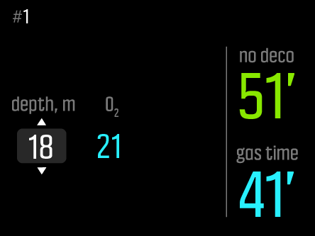

Por exemplo, para o primeiro mergulho de uma série, se inserir 18 metros e utilizar a mistura de 21% de oxigénio, irá visualizar o seguinte:
Diveplanner
Neste exemplo, os valores calculados são:
  • Número de mergulho na série de mergulhos: 1
  • Tempo sem descompressão disponível: 51 minutos
  • Tempo de ar restante: 41 minutos

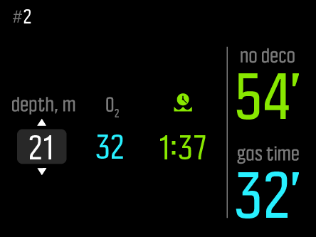

Ao planear novos mergulhos em série, o planeador de mergulhos permite-lhe ajustar o tempo para emergir. No exemplo que se segue, o tempo para emergir antes do segundo mergulho era de 1:37 minutos. Ajuste o tempo para emergir e veja qual o seu impacto no tempo sem descompressão.
Diveplanner2
