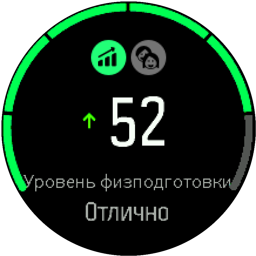

Текущая оценка уровня физической подготовки отображается на дисплее уровня физической подготовки. Когда часы находятся в представлении циферблата, нажмите нижнюю правую кнопку, чтобы перейти к дисплею уровня физической подготовки.
Если часы еще не выполняли оценку уровня физической подготовки, на дисплее уровня физической подготовки отобразятся необходимые инструкции.
Архивные данные о записанных пробежках и тренировочной ходьбе играют важную роль в обеспечении точности расчета VO2max. Чем больше занятий записано в Suunto 3, тем точней расчет VO2max.
Существует восьмой уровней физической подготовки от низкого до высокого: Оч. плохая, Плохая, Ниже среднего, Средняя, Хорошая, Очень хорошо, Отличная и Превосходная. Значения зависят от возраста и пола, и чем больше значение, тем выше уровень физической подготовки.

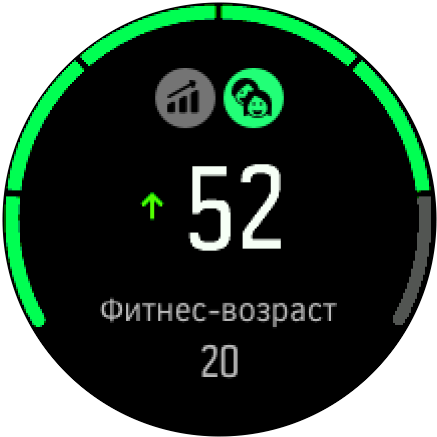

Нажмите верхнюю левую кнопку, чтобы увидеть ваш расчетный фитнес-возраст. Фитнес-возраст — это количественная характеристика, полученная путем преобразования показателя VO2 (макс.) в возраст. Правильная и регулярная физическая активность помогает увеличить значение VO2 (макс.) и уменьшить ваш фитнес-возраст.
