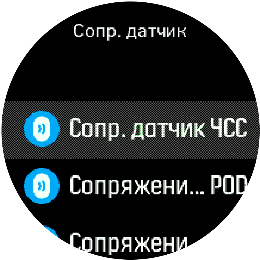

Чтобы выполнить сопряжение устройства POD или датчика:
Нажмите нижнюю правую кнопку, чтобы прокрутить список, и выберите тип датчика средней кнопкой.

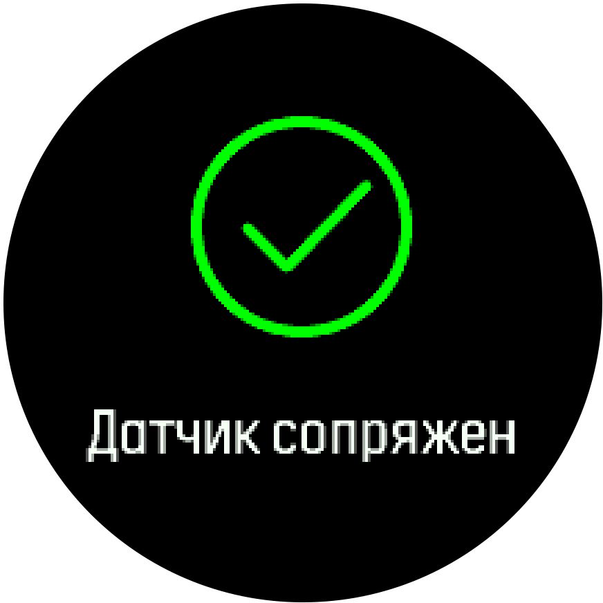

Чтобы выполнить сопряжение, следуйте инструкциям на часах (при необходимости обратитесь к руководству пользователя датчика или устройства POD), затем нажмите среднюю кнопку для перехода к следующему шагу.
Если устройство POD необходимо настроить, во время сопряжения будут выдаваться запросы на ввод значений.
После сопряжения устройства POD или датчика часы выполняют поиск сопряженного устройства сразу при выборе спортивного режима, в котором используются эти приборы.
