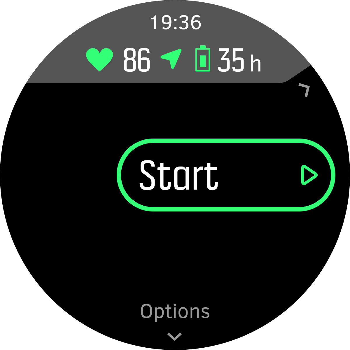

  5. Над индикатором запуска отображаются несколько значков в зависимости от того, что используется с режимом спорта (например, датчик частоты сердечных сокращение и подключение к GPS). Значок в виде стрелки (подключение к GPS) мигает серым во время поиска и меняет цвет на зеленый после обнаружения сигнала. Значок сердца (пульсометра) мигает серым во время поиска. Когда сигнал найден, значок становится цветным. Если вы используете пояс-пульсометр, его изображение появится рядом с сердцем. При использовании оптического пульсометра значок также становится цветным, но изображение ремня отсутствует.
    Если во время использования датчика частоты сердечных сокращений значок меняет цвет на зеленый, проверьте сопряжение датчика частоты сердечных сокращений (см. «Сопряжение устройств POD и датчиков») и выберите спортивный режим еще раз.
    Можно дождаться, пока все значки станут зеленого или красного цвета либо сразу начать запись, нажав среднюю кнопку.
    Start exercise

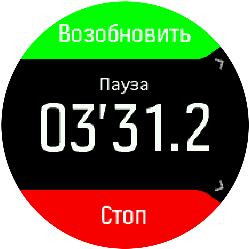

  7. Чтобы приостановить запись, нажмите верхнюю правую кнопку. Завершите запись и сохраните ее нажатием правой нижней кнопки либо продолжите нажатием правой верхней кнопки.
    Recording paused

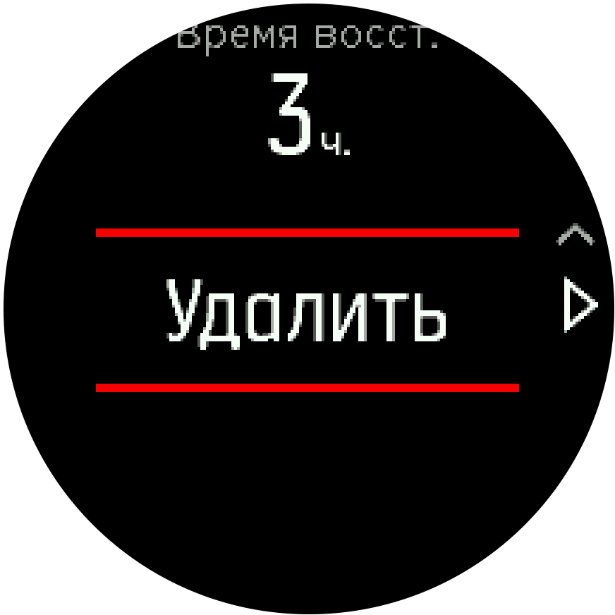

Если сделанная запись не нужна, можно удалить запись в журнале, прокрутив вниз к Удалить и подтвердив действие средней кнопкой. Таким же образом можно удалить данные из журнала.

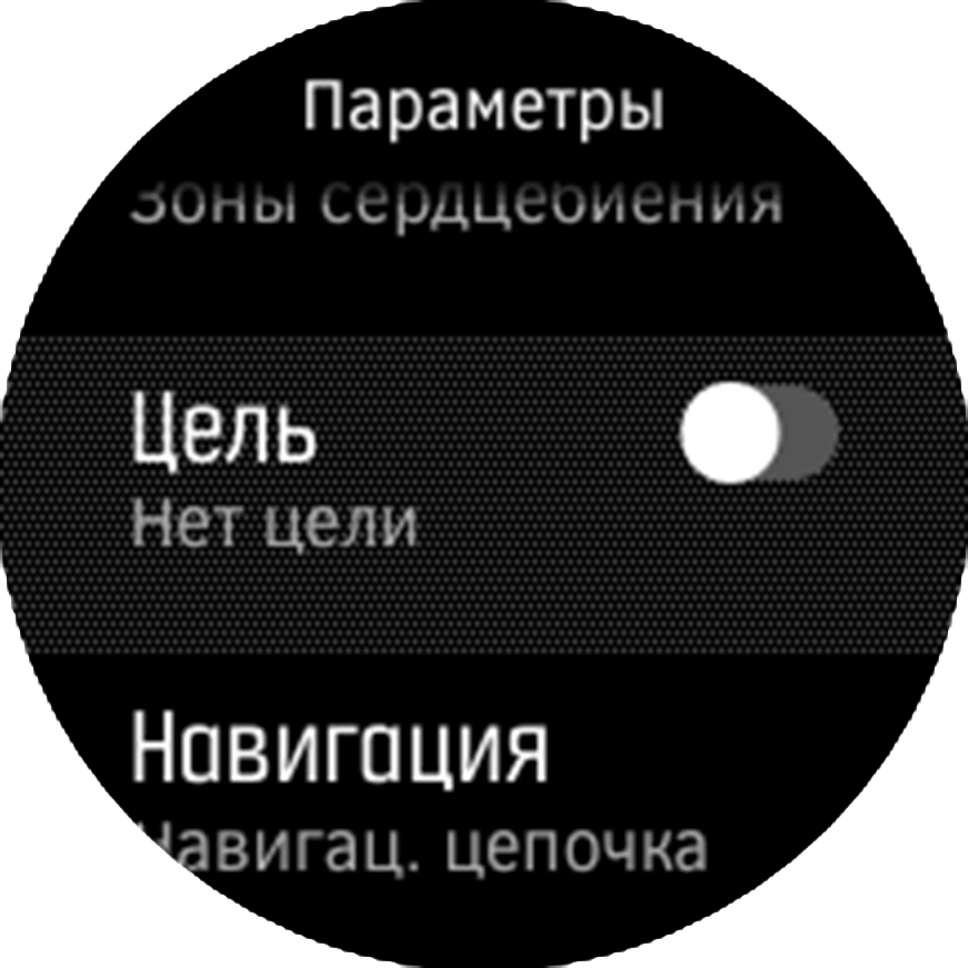

Выполнение физических упражнений с общим целевым показателем:
  1. Перед началом записи упражнения нажмите нижнюю правую кнопку, чтобы открыть параметры спортивного режима.
  2. Выберите Цели и нажмите среднюю кнопку.
  3. Выберите Длительность или Расстояние.
  4. Выберите целевой показатель.
  5. Держите нажатой среднюю кнопку, чтобы вернуться к параметрам спортивного режима.
После активации общих целевых показателей индикатор целевых показателей отображается на каждом экране данных, показывая ход выполнения.
ZoneDisplay Progress Trainer
При выполнении целевого показателя на 50 % и при его полном достижении также выдается уведомление.
Выполнение физических упражнений с целевым показателем интенсивности:
  2. Выберите Зоны интенсивности и нажмите среднюю кнопку.
  3. Выберите Сердцебиение, Темп или Мощность.
    (Параметры зависят от выбранного спортивного режима и сопряжения устройства Power POD с часами.)
  4. Выберите целевую зону.

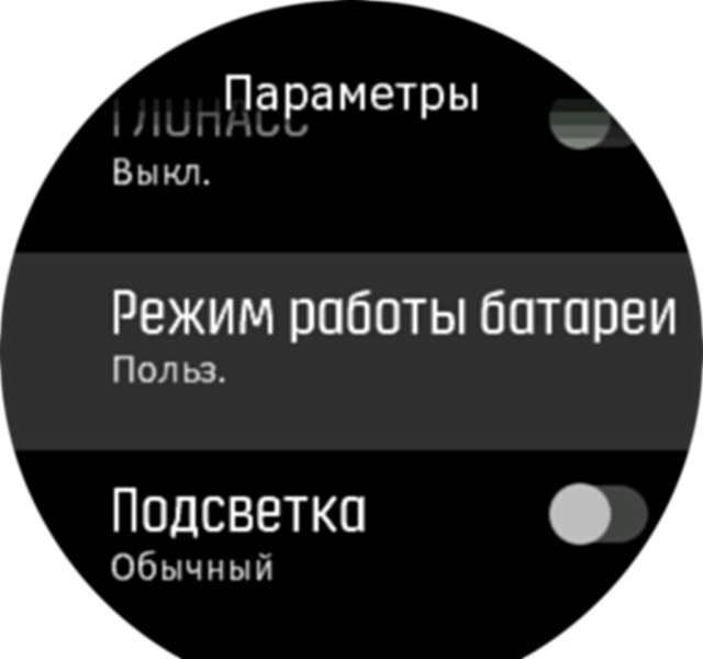

Всего есть четыре предустановленных режима работы от батареи Результативность (используется по умолчанию), Тренировки на выносливость и Путешествие. Переключение режима влияет на эффективность часов и время их работы от батареи.
ПРИМЕЧАНИЕ:
По умолчанию режим Путешествие отключает любое отслеживание частоты сердцебиения (как запястным, так и нагрудным датчиком). Чтобы включить отслеживание частоты сердцебиения в режиме Путешествие, перейдите в меню Параметры под индикатором запуска.
Перед началом записи тренировки можно нажать Параметры » Режим работы батареи, чтобы переключить режимы работы от батареи и увидеть, как они влияют на время работы часов от батареи.
Battery Modes S9
СОВЕТ:
Чтобы быстро изменить режим работы от батареи, нажмите верхнюю кнопку, когда на часах открыт экран записи тренировки.
Помимо двух предустановленных режимов работы от батареи также можно создать пользовательский режим работы от батареи с нужными вам настройками. Пользовательский режим всегда связан с конкретным спортивным режимом, поэтому вы можете создать пользовательский режим работы от батареи в каждом из таких режимов.
ПРИМЕЧАНИЕ:
Если вы приступили к навигации или используете навигационные данные в ходе тренировки (например, расчетное время прибытия), то автоматически используется уровень точности GPS Лучшая, независимо от выбранного режима работы от батареи.

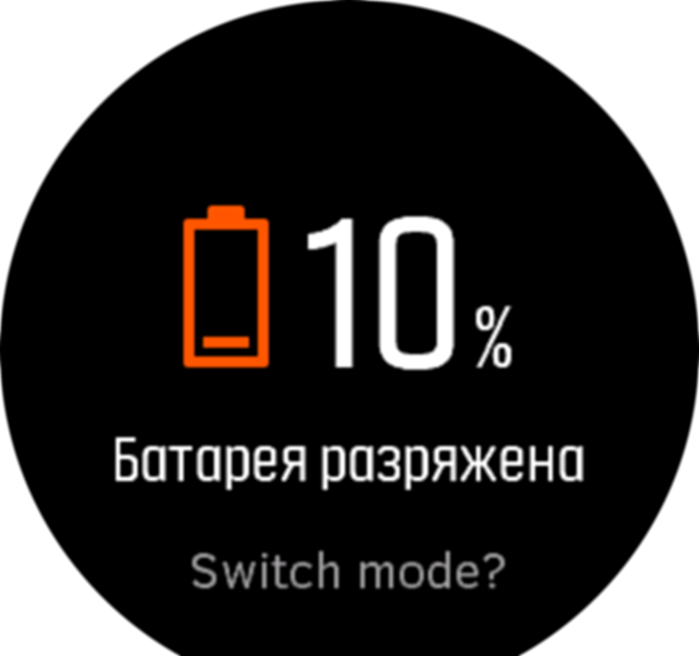

Уведомления батареи
Ваши часы поддерживают не только разные режимы работы от батареи, но и умные напоминания. Они сами подскажут зарядить батарею, чтобы ее хватило для следующего большого приключения. Поддерживаются заблаговременные напоминания, учитывающие данные о вашей прошлой активности. Например, вы получите уведомление, если часы заметят нехватку заряда батареи в ходе записи активности. Часы автоматически предложат перейти в другой режим работы от батареи.
Battery Warning S9
Часы предупредят вас о снижении заряда батареи до 20% и до 10%.

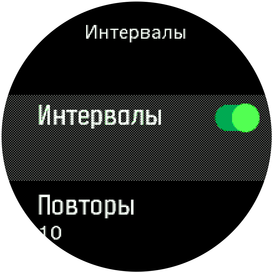

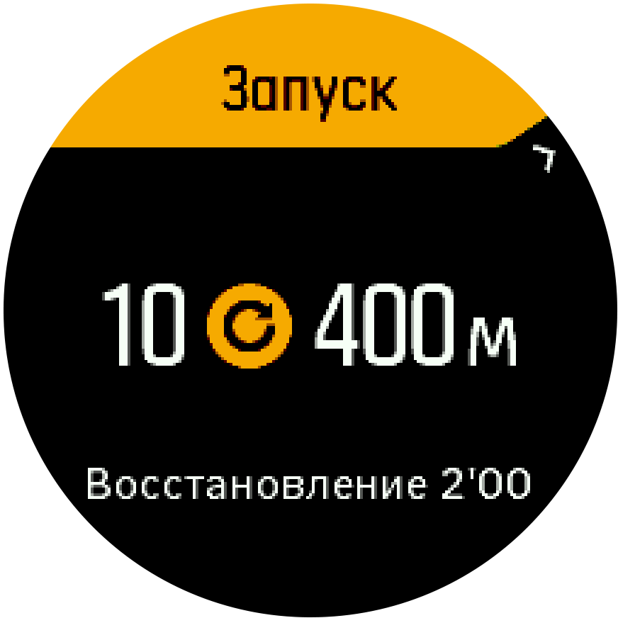

Интервальные упражнения — это распространенный тренировочный метод, состоящий из чередования повторяющихся подходов с высокой и низкой интенсивностью выполнения упражнений. С часами Suunto 5 Peak вы можете планировать свою собственную интервальную тренировку для каждого спортивного режима на своих часах.
При определении интервалов необходимо указать четыре параметра:
  • Интервалы: выключатель интервальной тренировки. Когда он включен, к спортивному режиму добавляется дисплей интервальной тренировки.
  • Повторы: количество интервалов + сетов восстановления, которые вы планируете.
  • Интервал: продолжительность высокоинтенсивного интервала по времени или расстоянию.
  • Восстановление: продолжительность периода отдыха между интервалами по времени или расстоянию.
Учитывайте, что если вы используете расстояние для определения интервалов, то вы должны быть в спортивном режиме, который ее измеряет. Это измерение может основываться на GPS или на датчиках POD на обувь или велосипед.
ПРИМЕЧАНИЕ:
Если вы используете интервалы, то включить навигацию невозможно.
Для интервальной тренировки:
  1. Из средства запуска выберите вид спорта.
  2. Перед началом записи упражнения нажмите правую нижнюю кнопку, чтобы открыть параметры спортивного режима.
  3. Пролистайте до пункта Интервалы и нажмите среднюю кнопку.
  4. Включайте интервалы и изменяйте параметры, как описано выше.
    Параметры интервальной тренировки в Trainer
  5. Прокрутите вверх к пункту Назад и выберите его средней кнопкой.
  6. Нажимайте правую верхнюю кнопку, пока не вернетесь к начальному экрану, и начните упражнение как обычно.
  7. Нажимайте левую нижнюю кнопку, пока не появится дисплей интервалов, и нажмите правую верхнюю кнопку, когда будете готовы начать интервальную тренировку.
    Начать интервальную тренировку в Trainer

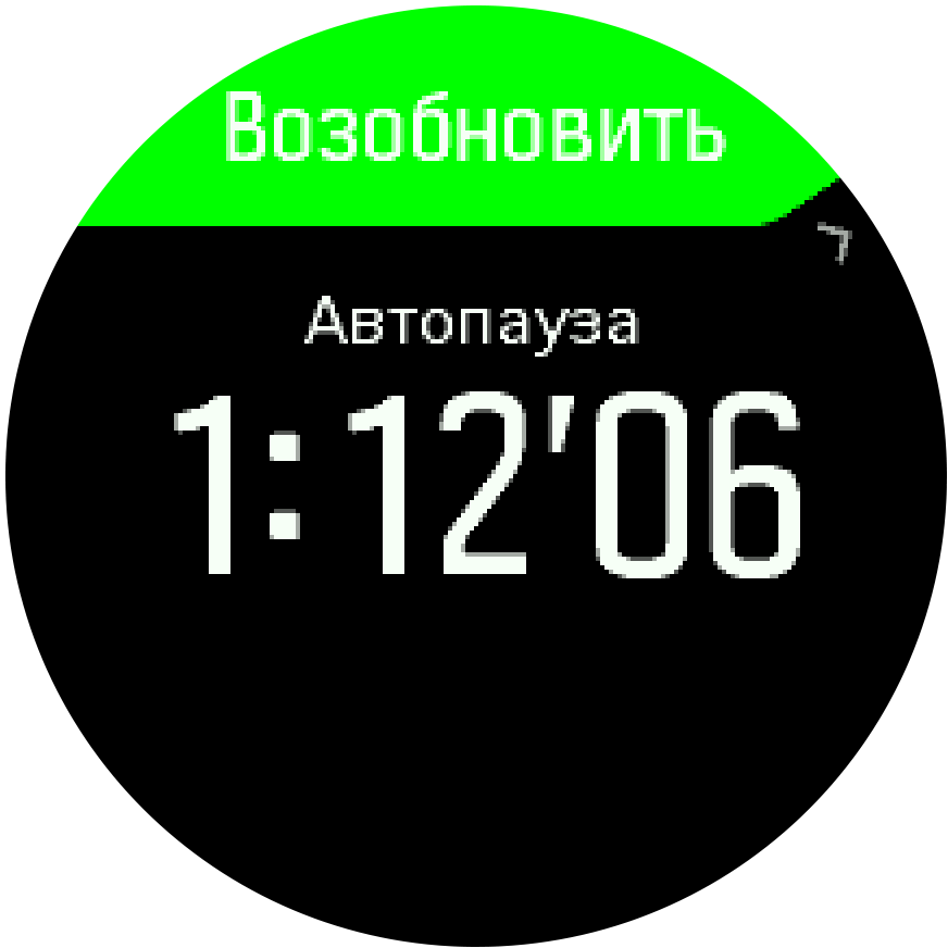

Функция автопаузы приостанавливает запись упражнения, когда ваша скорость падает ниже 2 км/ч. Когда ваша скорость превысит 3 км/ч (1,9 ми/ч), запись продолжится автоматически.
Автопаузу можно включить или отключить в любом спортивном режиме в настройках спортивного режима в часах до начала записи упражнения.
Если функция автопаузы включена во время записи, то при приостановке появится всплывающее окно с уведомлением.
autopause Trainer
Для переключения между текущим расстоянием, ЧСС, временем и уровнем заряда батареи нажмите среднюю кнопку.
autopause time Trainer
Можно дать записи возобновиться автоматически при возобновлении движения или вручную продолжить запись, нажав верхнюю правую кнопку на экране со всплывающим уведомлением.

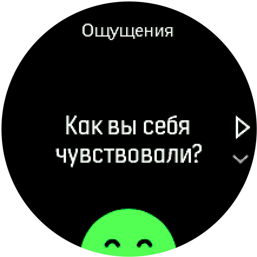

Ощущение
При регулярных тренировках контроль самочувствия после каждой тренировки является важным индикатором общего физического состояния.
Существует пять степень самочувствия:
  • Плохо
  • Среднее
  • Хорошо
  • Очень хорошо
  • Отлично
Что эти варианты точно означают — решать вам. Важно использовать их последовательно.
Для каждой тренировки можно зафиксировать самочувствие во время нее прямо в часах, остановив запись и ответив на вопрос: «Как вы себя чувствовали?».
feeling how was it Trainer
Можно пропустить ответ на вопрос, нажав среднюю кнопку.
