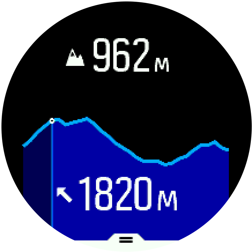

Высотная навигация
Если вы используете навигацию по маршруту, для которого есть высотная информация, то можете использовать данные о подъеме и спуске, хранящиеся в высотном профиле. На основном навигационном дисплее (там, где показывается маршрут) нажмите среднюю кнопку, чтобы переключиться к дисплею высотного профиля.
Дисплей высотного профиля отображает следующие сведения:
- вверху: ваша текущая высота
- центр: высотный профиль с вашим текущим местоположением
- внизу: остающийся подъем или спуск (нажатием левой верхней кнопки можно сменить представления)
Если вы слишком сильно отклонитесь от маршрута при использовании высотной навигации, на часах в высотном профиле отобразится уведомление Вне маршрута. При появлении этого сообщения перейдите к дисплею навигации, чтобы снова выйти на маршрут, прежде чем продолжить использование высотного профиля.

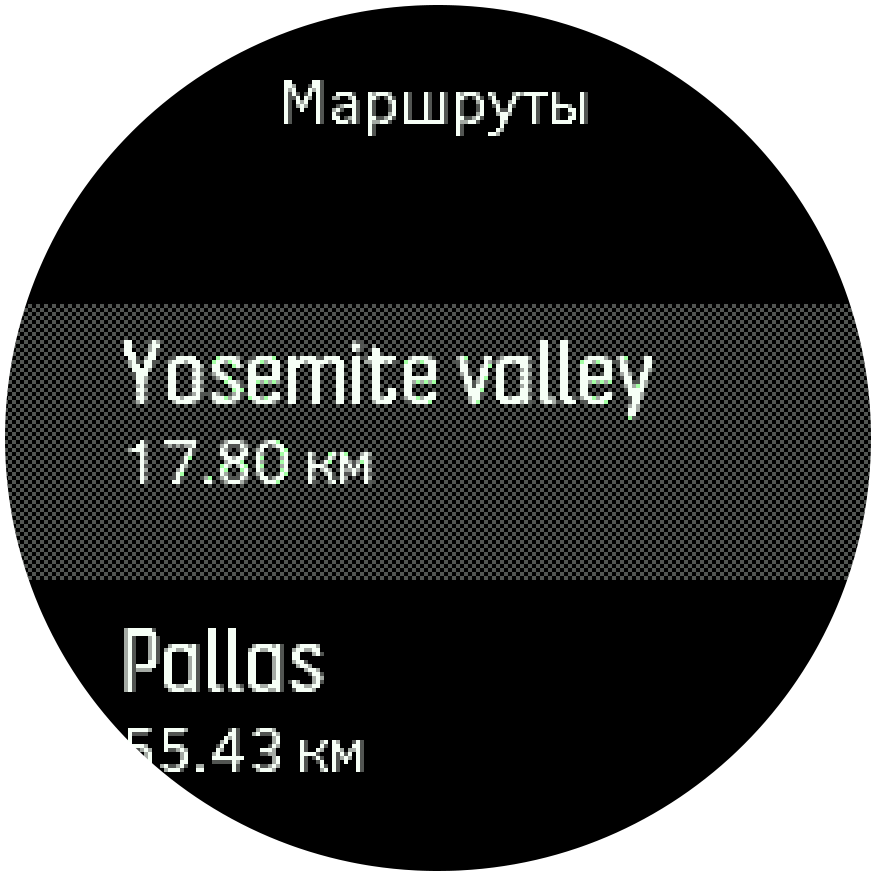

Ваше устройство Suunto 5 Peak можно использовать для навигации по маршруту.
Чтобы выполнить навигацию по маршруту:
- Нажмите правую верхнюю кнопку, чтобы открыть средство запуска.
Прокрутите до пункта Навигация и нажмите среднюю кнопку.
Прокрутите до Маршруты и нажмите среднюю кнопку, чтобы открыть свой список маршрутов.
Прокрутите до маршрута, навигацию по которому нужно выполнить, и нажмите среднюю кнопку.
Выберите Начать тренировку, если вы хотите использовать маршрут для тренировки, или выберите Только навигация, если вы хотите использовать навигацию по маршруту.

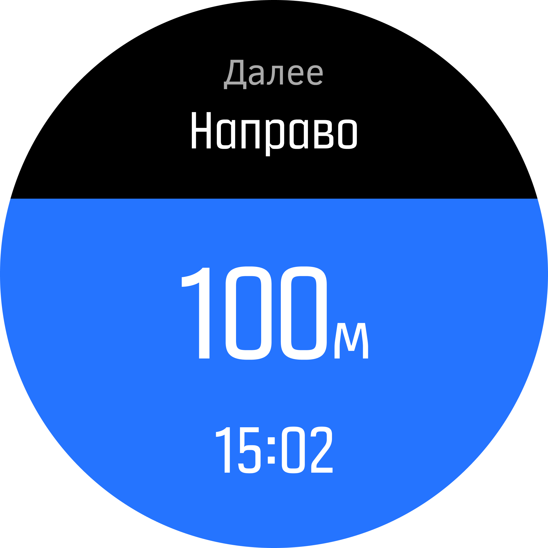

Пошаговая навигация
Создавая маршруты в приложении Suunto, можно включить пошаговые инструкции. Когда для навигации используется переданный на часы маршрут, часы дают пошаговые инструкции, а также издают звуковые оповещения и показывают текстовые сообщения о том, куда нужно повернуть.

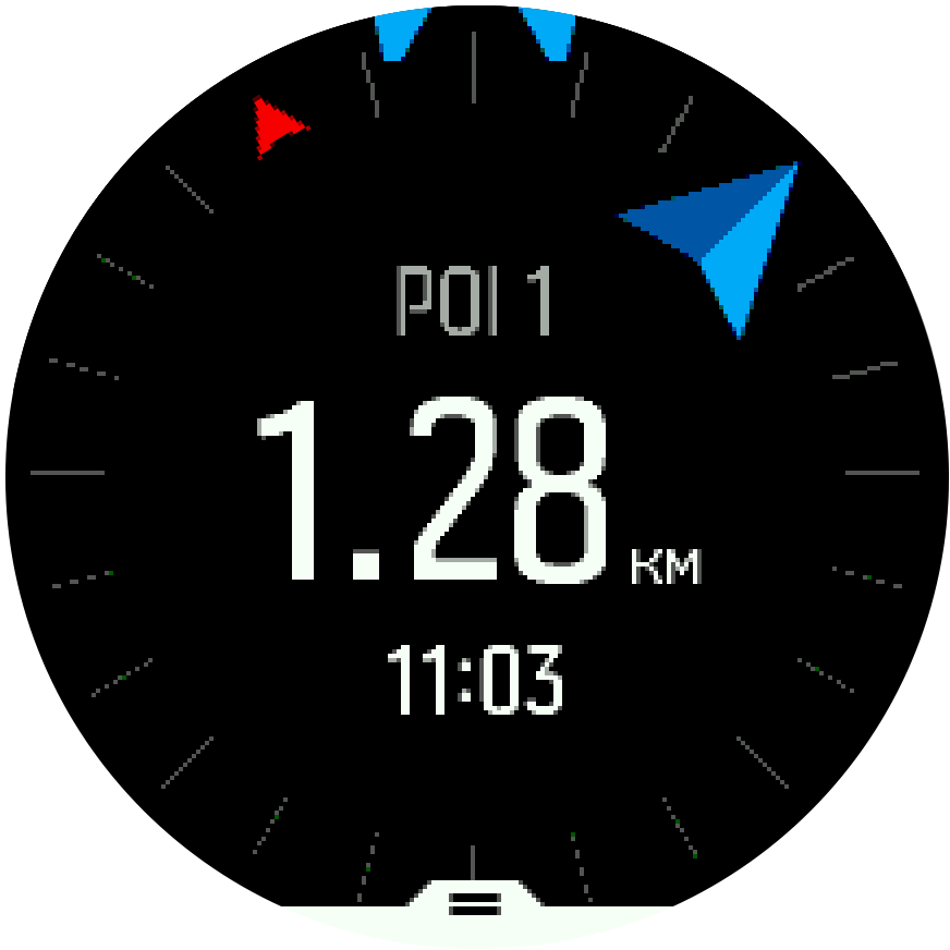

Когда вы движетесь в навигации к интересующему пункту есть два представления:
Представление интересующего пункта с индикатором направления и расстоянием до этого пункта
представление карты, где отображается ваше текущее местоположение относительно интересующего пункта и навигационная цепочка (пройденный маршрут)
Нажмите среднюю кнопку, чтобы переключиться между представлениями. Если вы прекратите движение, часы не могут определить, в какую сторону вы направлены на основании GPS.
Выбрав представление POI, коснитесь экрана для просмотра дополнительной информации в нижней строке (например, расхождения между вашим текущим положением и POI, примерного времени прибытия (ETA) или примерного времени на маршруте (ETE)).
Другие интересующие пункты, находящиеся рядом, показаны на карте серым цветом. Нажмите левую верхнюю кнопку, чтобы переключиться между обзорной картой и более подробным представлением. Чтобы изменить масштаб в подробном представлении, удерживайте нажатой среднюю кнопку, а затем изменяйте масштаб с помощью верхней кнопки (увеличить масштаб) или нижней кнопки (уменьшить масштаб).
