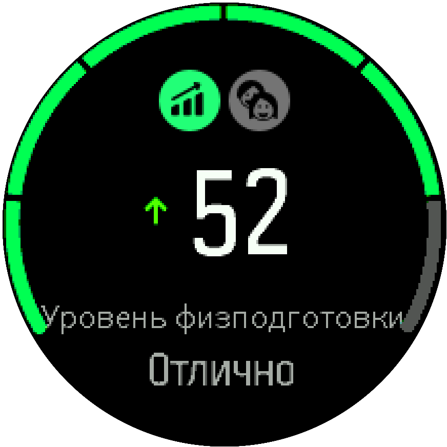

Текущая оценка уровня физической подготовки отображается на экране уровня физической подготовки. Когда часы находятся в представлении циферблата, нажмите нижнюю правую кнопку, чтобы перейти к отображению уровня физической подготовки.
SF3 Fitness Level

Если часы еще не выполняли оценку уровня физической подготовки, на экране уровня физической подготовки отобразятся необходимые инструкции.
Сохраненные данные из сохраненных тренировок по ходьбе и бегу имеют значение для точности оценки показателя VO2max. Чем больше занятий вы сохраните с Suunto 5 Peak, тем более точной будет оценка показателя VO2max.
Существует восьмой уровней физической подготовки от низкого до высокого: Оч. плохая, Плохая, Ниже среднего, Средняя, Хорошая, Очень хорошо, Отличная и Превосходная. Значения зависят от возраста и пола, и чем больше значение, тем выше уровень физической подготовки.

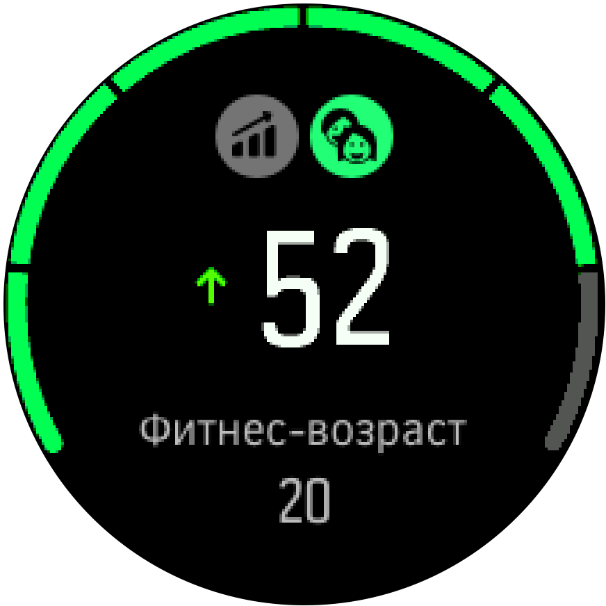

Нажмите верхнюю левую кнопку, чтобы увидеть ваш расчетный фитнес-возраст. Возраст по физическому состоянию – это числовое значение, выражающее значение VO2 макс в виде возраста. При регулярных занятиях подходящими видами спорта помогут увеличить значение VO2 макс и, соответственно, уменьшить возраст по физическому состоянию.
SF3 Fitness Level 02
