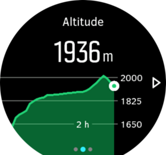

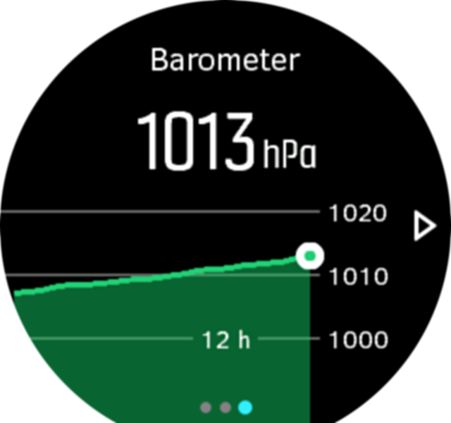

Плъзнете нагоре или натиснете долния бутон, за да видите графиките с текущата надморска височина и барометрично налягане.

Плъзнете наляво или натиснете средния бутон, за да превключите между графиките с тенденции от алтиметъра и барометъра.
AltitudeGraph
BarometerGraph

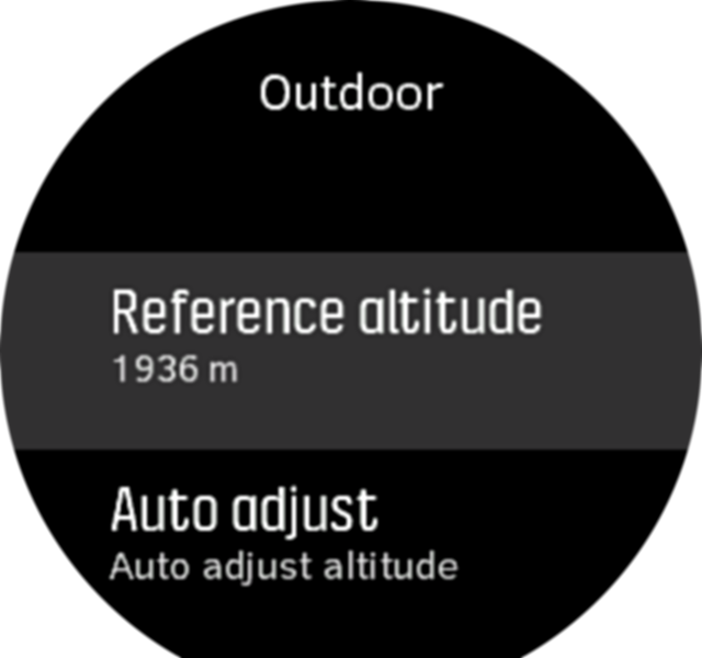

Погрижете се референтната ви стойност за надморска височина да е зададена правилно (вижте Алтиметър). Надморската височина на вашето текущо местонахождение може да се намери на повечето топографски карти или в големите онлайн картографски услуги като Google Maps.
Промените в местните климатични условия ще засегнат отчитането на надморската височина. Ако локалното време се променя често, трябва да нулирате референтната стойност за надморска височина редовно, за предпочитане преди началото на следващото ви пътуване.

Когато сте в изглед с графика на алтиметър или барометър, задръжте средния бутон натиснат за бърз достъп до настройките за открити пространства, където можете да регулирате референтната стойност.

Промените във времето и надморската височина причиняват промени във въздушното налягане. За да се справи с това, Suunto 9 автоматично превключва между тълкуването на промените във въздушното налягане, като промени в надморската височина или климатичните условия, в зависимост от вашето движение.
Ако часовникът ви засече движение по вертикала, той превключва към измерване на надморска височина. Когато гледате графиката с надморска височина, тя се актуализира с максимално забавяне от 10 секунди.
Ако сте на постоянна надморска височина (под 5 метра движение по вертикала в рамките на 12 минути), часовникът ви интерпретира всички промени в налягането като климатични промени и отразява това в графиката на барометъра.

Suunto 9 използва барометричното налягане, за да измерва височината. За да получите точни стойности, трябва да зададете референтна точка за височина. Тя може да бъде текущата ви височина, ако знаете точната стойност. Също така можете да използвате FusedAlti (вижте FusedAlti™), за да зададете референтна стойност автоматично.
Задайте референтна стойност от настройките в Outdoor (На открито).
Outdoor settings
