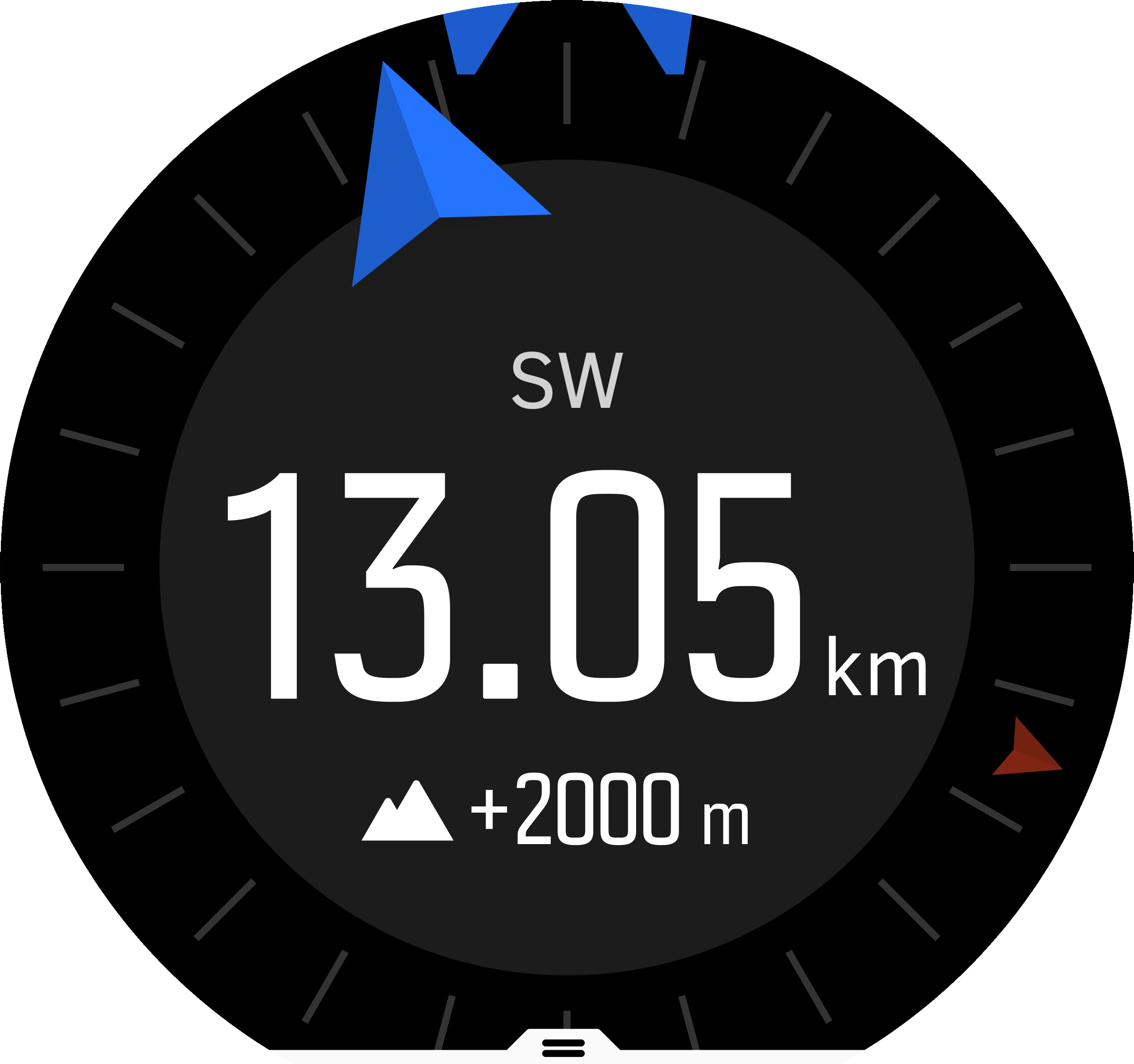

Навигацията с ориентир е функция, която можете да използвате на открито, за да следвате целевия път за местоположение, което виждате или сте гледали от картата напред. Можете да използвате тази функция самостоятелно като компас или заедно с хартиена карта.
Ако зададете целевото разстояние и височина, докато задавате посоката, часовникът ви може да се използва за навигация до това целево местоположение.

  4. Насочете синята стрелка на екрана към вашето целево местоположение и натиснете средния бутон.
  5. Ако не знаете разстоянието и височината до местоположението, изберете No и следвайте синята стрелка до местоположението.
  6. Ако знаете разстоянието и височината до местоположението, изберете Yes
  7. Въведете разстоянието и височината до местоположението и следвайте синята стрелка до местоположението. Екранът също ще покаже разстоянието и височината, останали до местоположението.

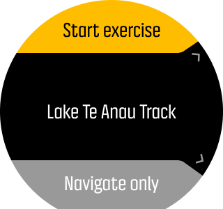

  4. Превъртете до маршрута, по който искате да навигирате, и натиснете средния бутон.
    Routes Exercise
  5. Изберете Start exercise , ако искате да използвате маршрута за тренировки или изберете Navigate only , ако искате само да навигирате по маршрута.
    бележка:
    Ако само навигирате по маршрута, нищо няма да бъде запазено или въведено в приложението Suunto.
  6. Натиснете отново горния бутон по всяко време, за да спрете навигацията.

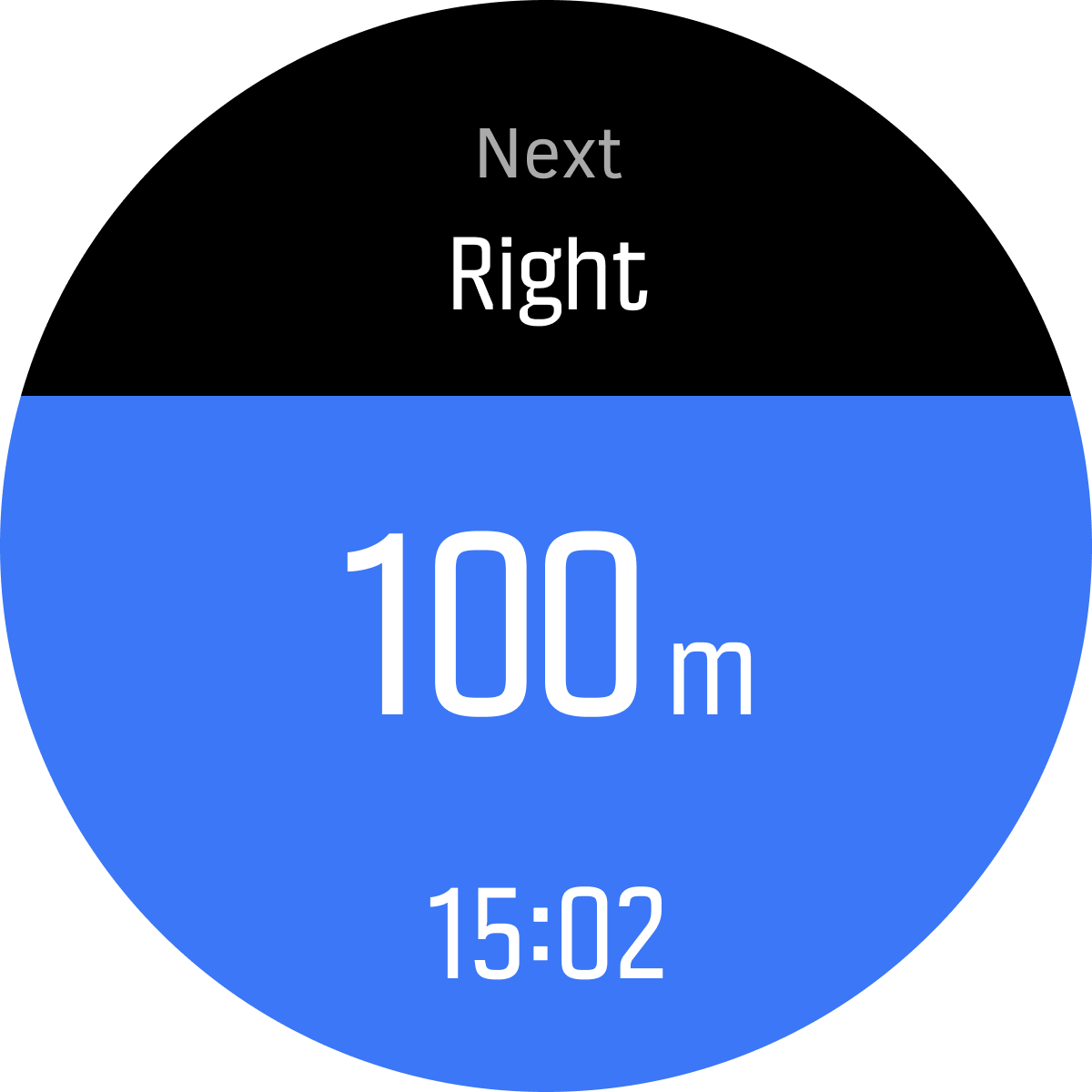

Упътване за навигация
Докато навигирате по даден маршрут, часовникът ви помага да не се отклонявате от пътя, като дава допълнителни известия, докато напредвате по маршрута.
Например, ако се отклоните с над 100 m (330 ft) от маршрута, часовникът ви известява, че не сте на правилния път, както и кога ще можете да се върнете обратно на него.
След като достигнете даден ориентир за POI по маршрута, получавате информативно изскачащо съобщение, в което се посочва разстоянието и изчисленото време по маршрута (estimated time en route; ETE) до следващия ориентир или POI.
бележка:
Ако навигирате по маршрут, който се пресича със самия себе си, например под формата на осмица, и завиете в грешна посока на пресечната точка, часовникът автоматично решава, че нарочно поемате по различна посока по маршрута. Часовникът показва следващия ориентир според настоящата нова посока на пътуване. Затова не изпускайте от поглед вашата следа, за да сте сигурни, че се движите в правилната посока, когато навигирате по сложен маршрут.
