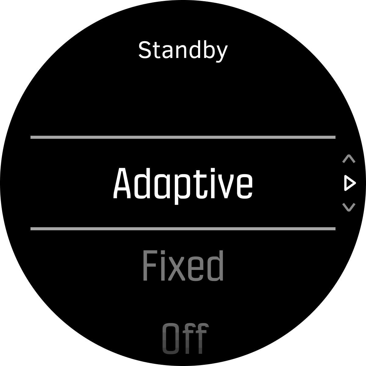

  1. Изберете настройка, като докоснете името на настройката или като натиснете средния бутон, когато настройката е маркирана. Върнете се назад в менюто, като плъзнете надясно или изберете Back.
  2. За настройки със стойности, променете стойността, като плъзнете нагоре или надолу или като натиснете горния или долния бутон.
Backlight mode Spartan
  1. За настройки само със две стойности, като например Вкл./Изкл., променете настройката като докоснете стойността или като натиснете средния бутон.
