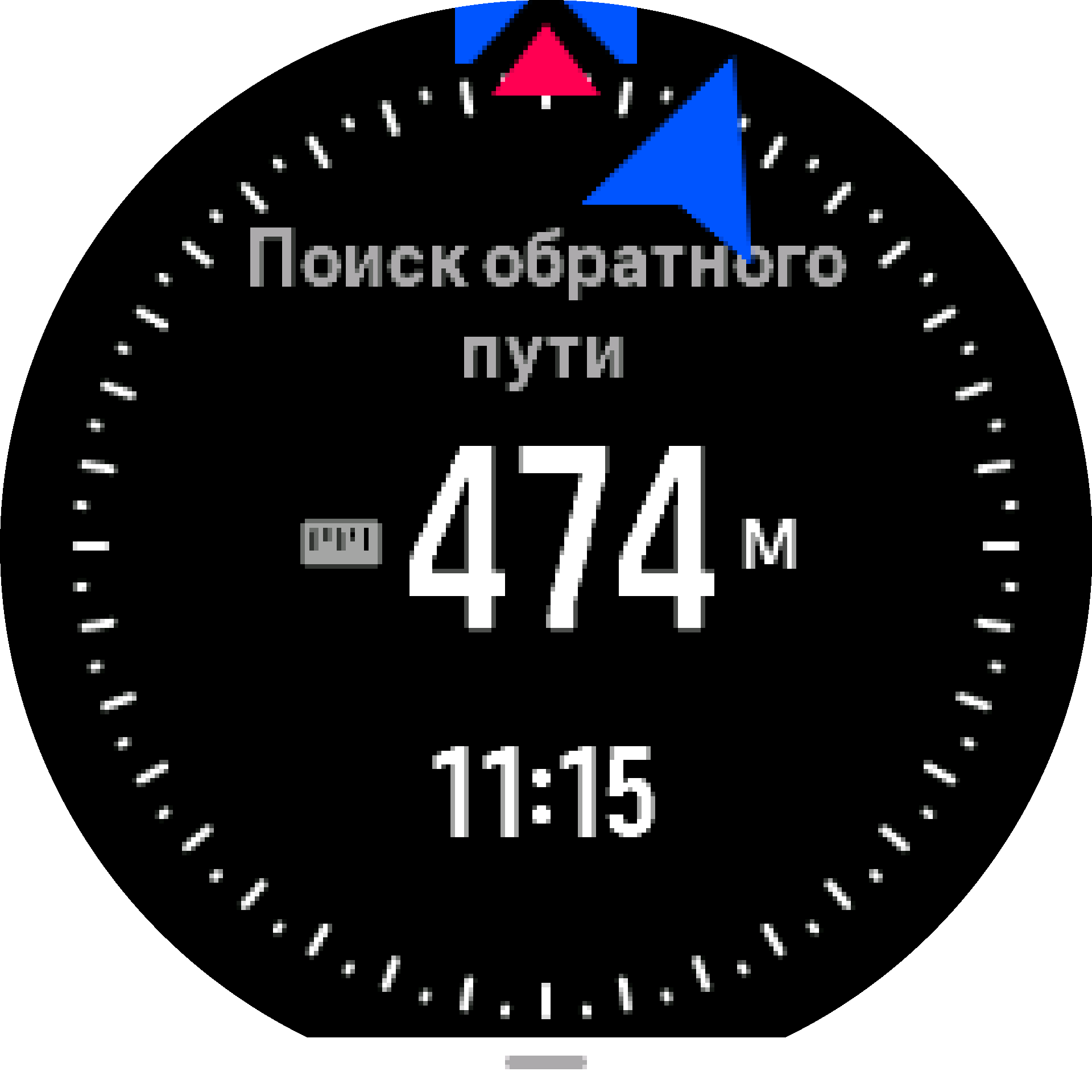

Поиск обратного пути
Если вы используете GPS для записи активности, часы Suunto Vertical автоматически сохраняют начальную точку. Функция Поиск обратного путиSuunto Vertical поможет вам вернуться прямо в начальную точку.
Чтобы запустить Поиск обратного пути:
  1. Начните тренировку с использованием GPS.
  2. Нажимайте среднюю кнопку, пока не откроется дисплей навигации.
  3. Нажмите нижнюю кнопку, чтобы открыть меню ярлыков.
  4. Прокрутите к пункту Поиск обратного пути и выберите его средней кнопкой или коснитесь экрана.
Указания системы навигации отображаются на дисплее навигации.
Дисплей обратного пути S9PP
