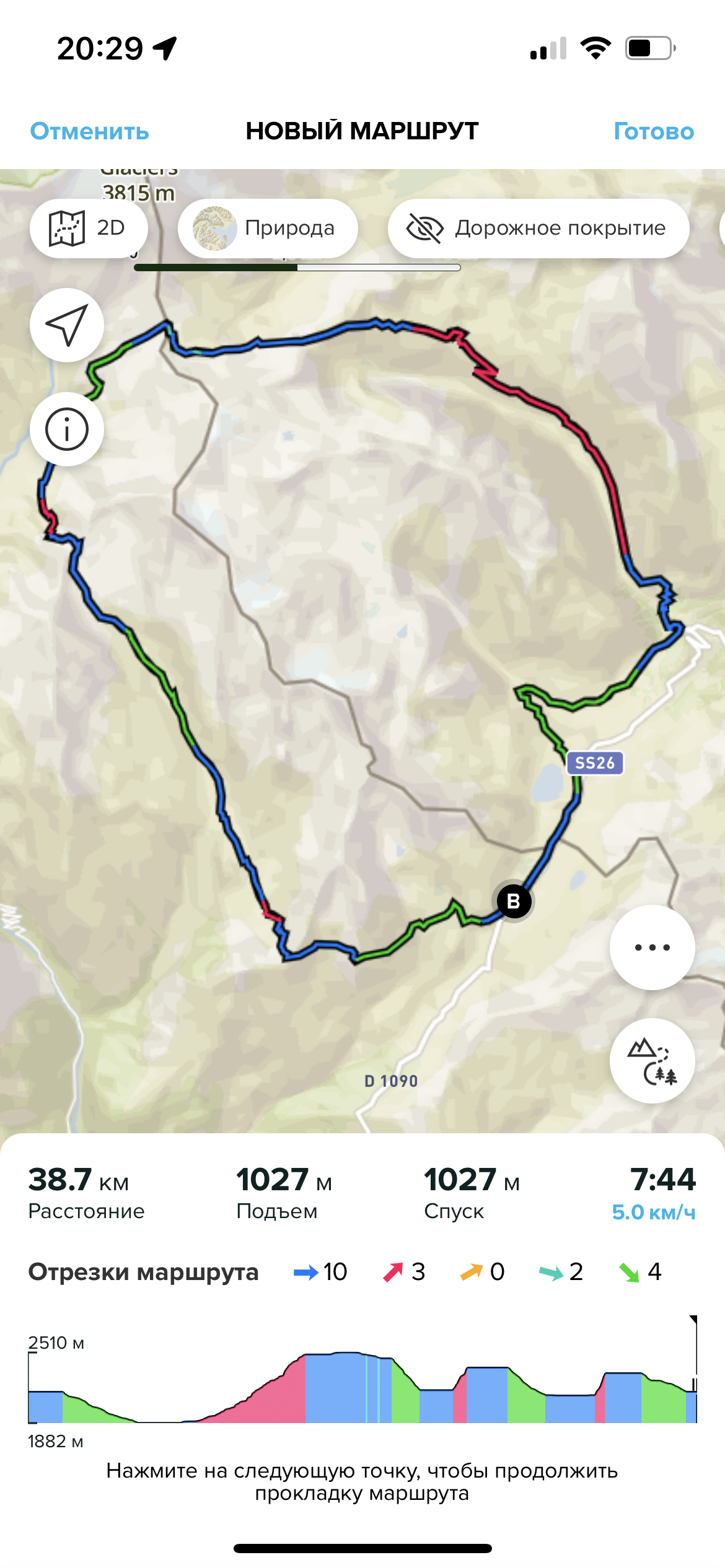

При планировании маршрута в приложении Suunto оно отображает маршрут в виде отрезков, каждый из которых обозначен цветом, исходя из их данных о высоте. Предусмотрено пять следующих категорий отрезков:
- Плоский
- Плавный подъем
- Плавный спуск
- Подъем
- Спуск
