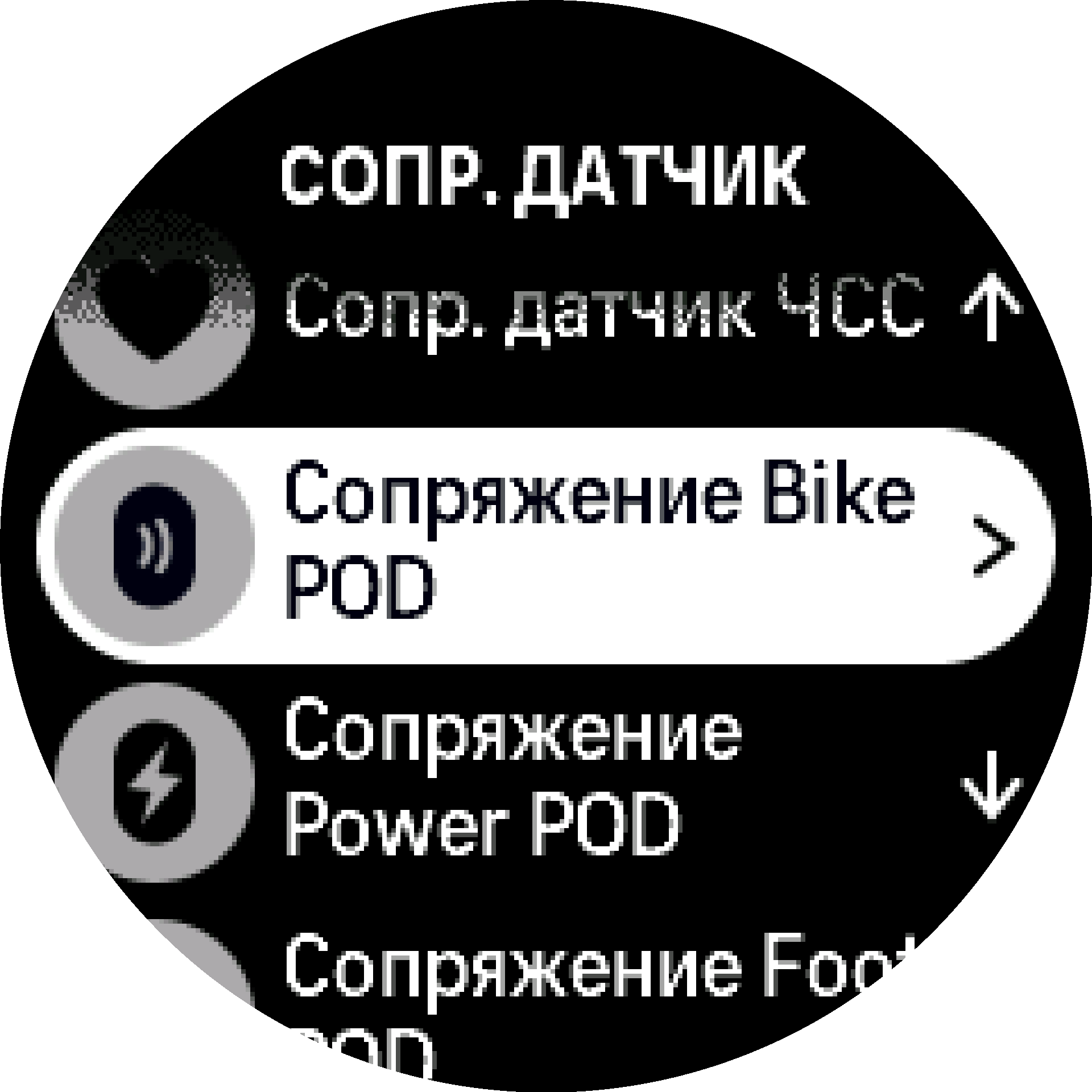

- Перейдите в настройки часов и выберите Подключение.
- Выберите Сопр. датчик, чтобы перейти к списку типов датчиков.
- Прокрутите вниз, чтобы отобразить весь список и коснитесь типа датчика, с которым нужно выполнить сопряжение.

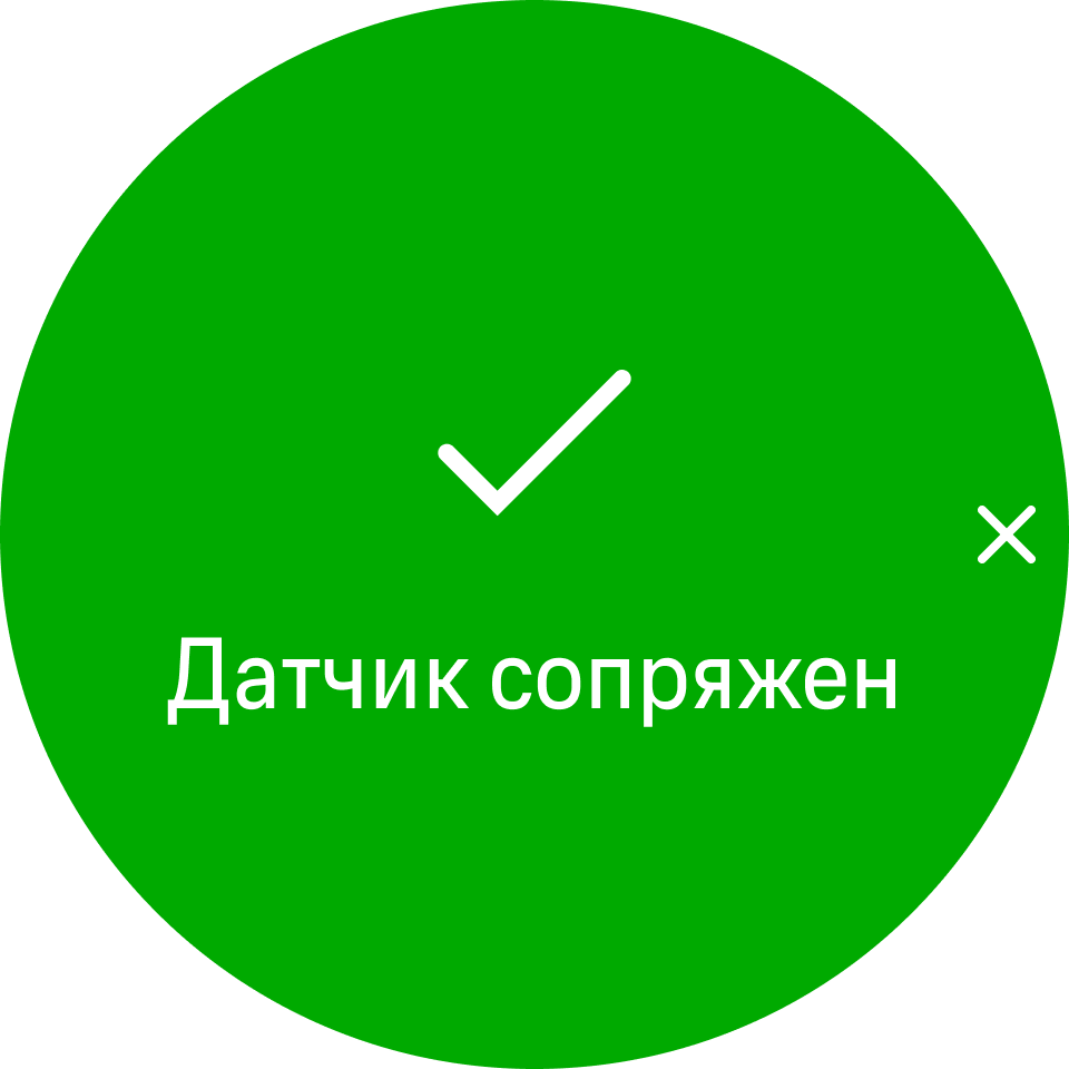

- Чтобы выполнить сопряжение, следуйте инструкциям на часах (при необходимости обратитесь к руководству пользователя датчика или устройства измерения), затем нажмите среднюю кнопку для перехода к следующему шагу.
