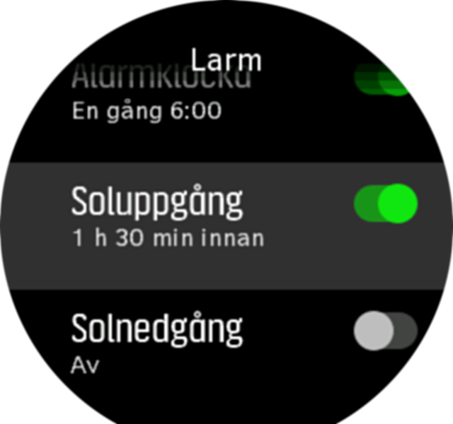

Alarm för soluppgång/solnedgång på Suunto Spartan Sport Wrist HR Baro är anpassningsbara baserat på var du befinner dig. Istället för att ställa in en fast tid ställer du in hur lång tid innan soluppgång/solnedgång du vill få en avisering.
Tiderna för soluppgång/solnedgång fastställs via GPS, så klockan använder GPS-data från den senaste platsen du använde GPS-funktionen.
Så här ställer du in alarm för soluppgång/solnedgång:
- Tryck på mittknappen för att öppna snabbmenyn.
- Rulla ner till Larm och öppna genom att trycka på mittknappen.
Rulla till alarmet du vill ställa in och välj det genom att trycka på mittknappen.
- Ställ in antalet timmar före soluppgång/solnedgång genom att rulla upp/ner med den övre och den nedre knappen. Bekräfta med mittknappen.
Ställ in minuterna på samma sätt.
- Bekräfta och avsluta genom att trycka på mittknappen.
