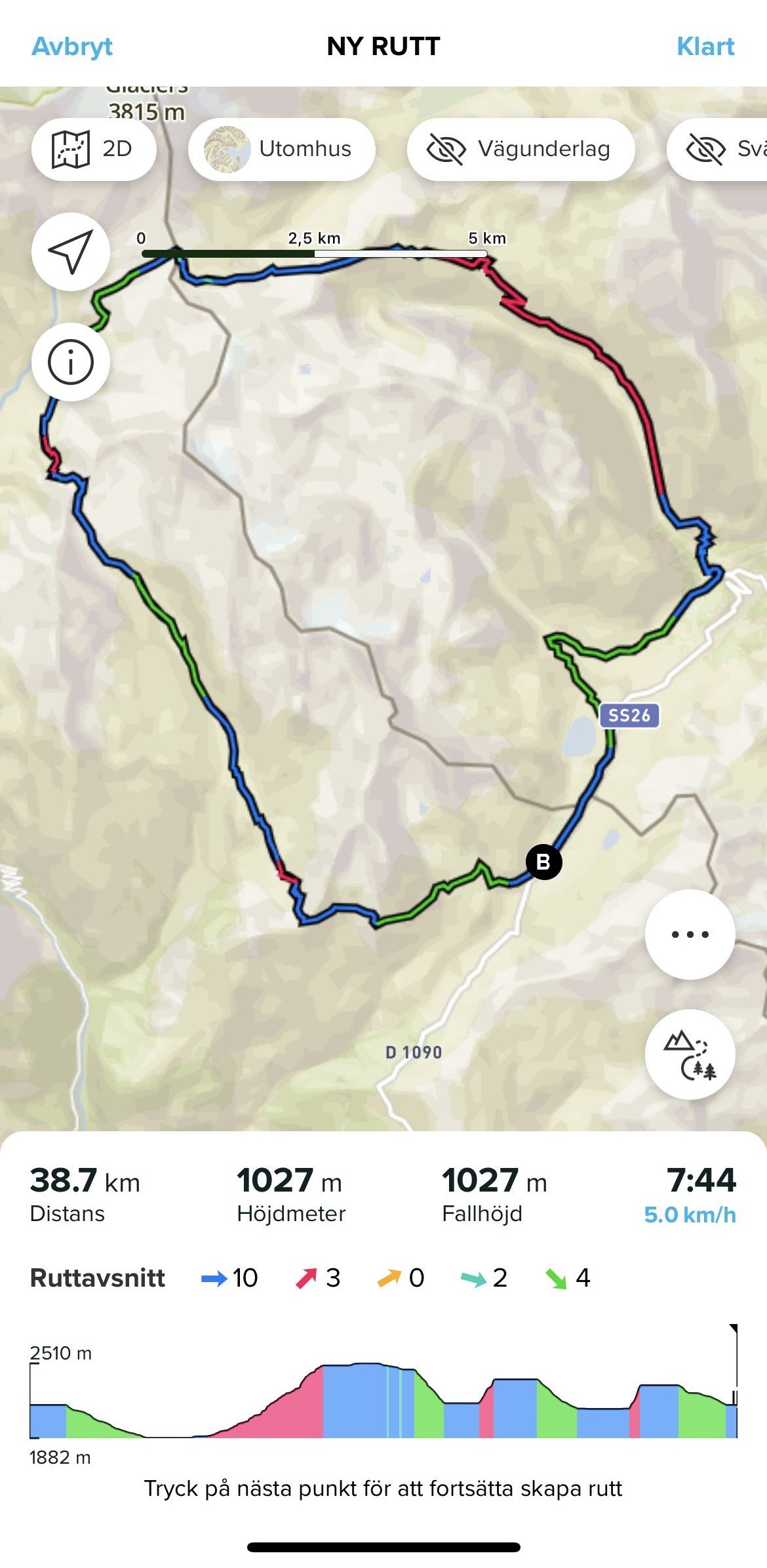

När du planerar en rutt i Suunto-appen visar appen rutten som avsnitt, vart och ett markerat med färger baserat på deras höjddata. De fem avsnittskategorierna är följande:
  • Platt
  • Uppför
  • Nedför
  • Stigning
  • Fallhöjd
rutt avsnitt app
