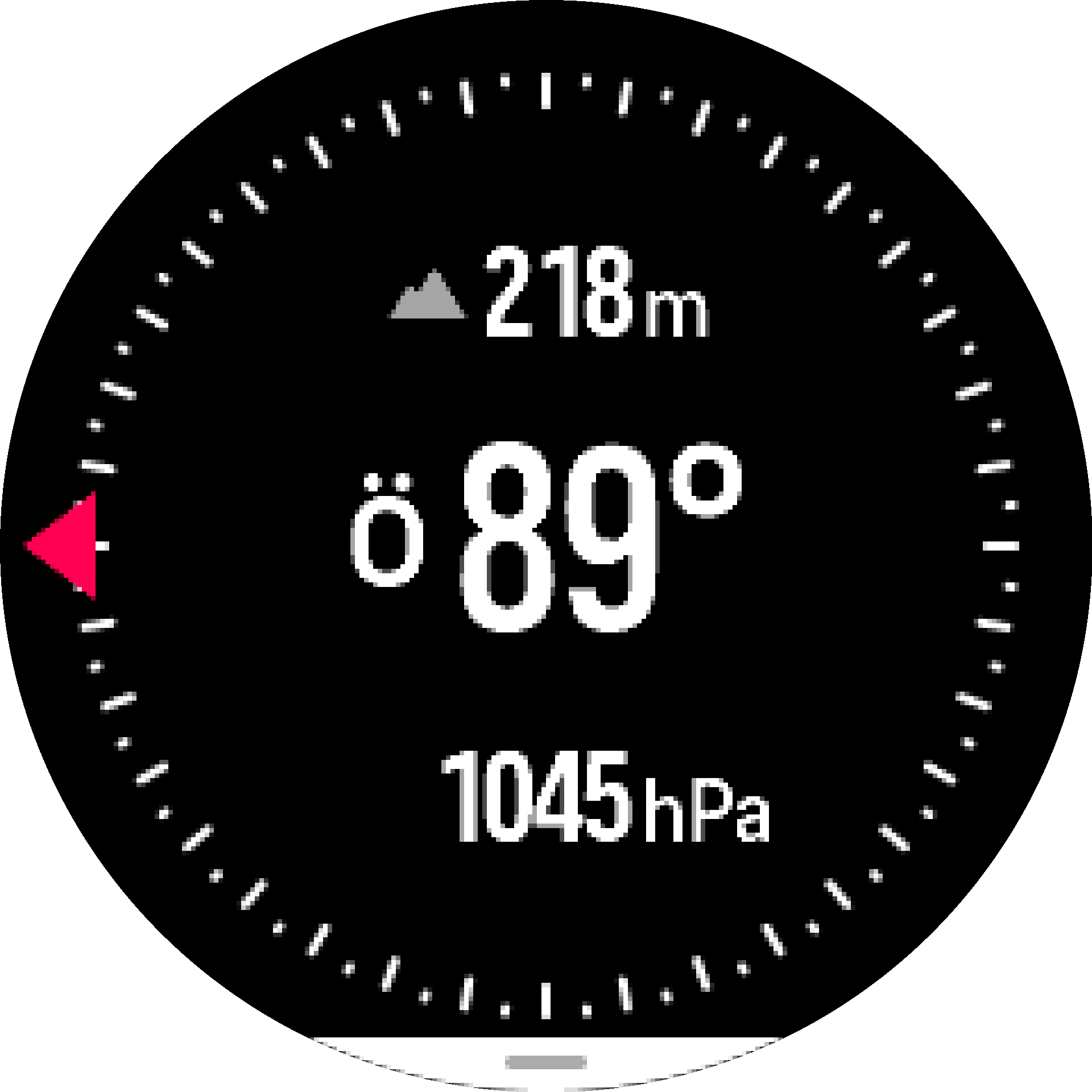

Kompasswidgeten innehåller följande information:
  • Pil som pekar mot den magnetiska nordpolen
  • Kardinalstreck för kurs
  • Kurs i grader
  • Höjd
  • Barometriskt tryck
KompassWidget
Svep höger eller använd mittknappen för att avsluta kompasswidgeten.

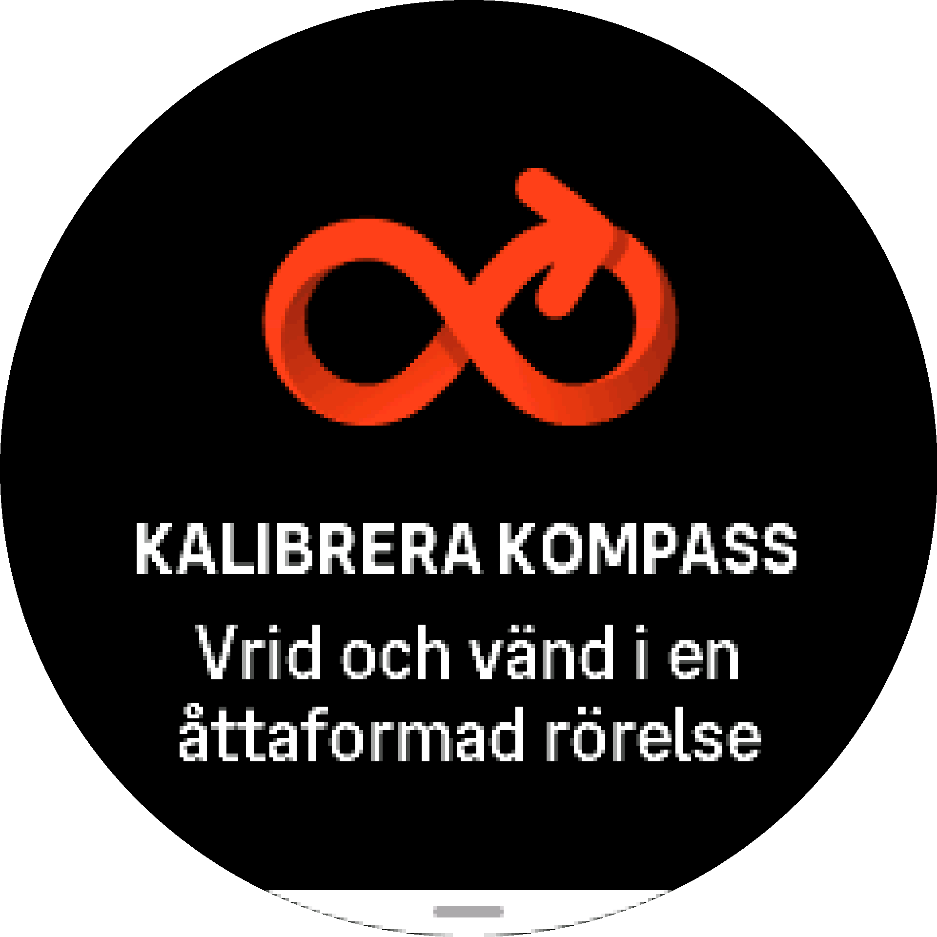

Kalibrering av kompass
Om kompassen inte är kalibrerad uppmanas du att kalibrera kompassen när du går in i kompasswidgeten.
kalibrera kompass S9PP
OBS:
Kompassen kalibrerar sig själv när den används, men om klockan påverkats av starka magnetfält eller en hård stöt kan kompassen visa fel riktning. Gör en ny kalibrering för att lösa problemet.
