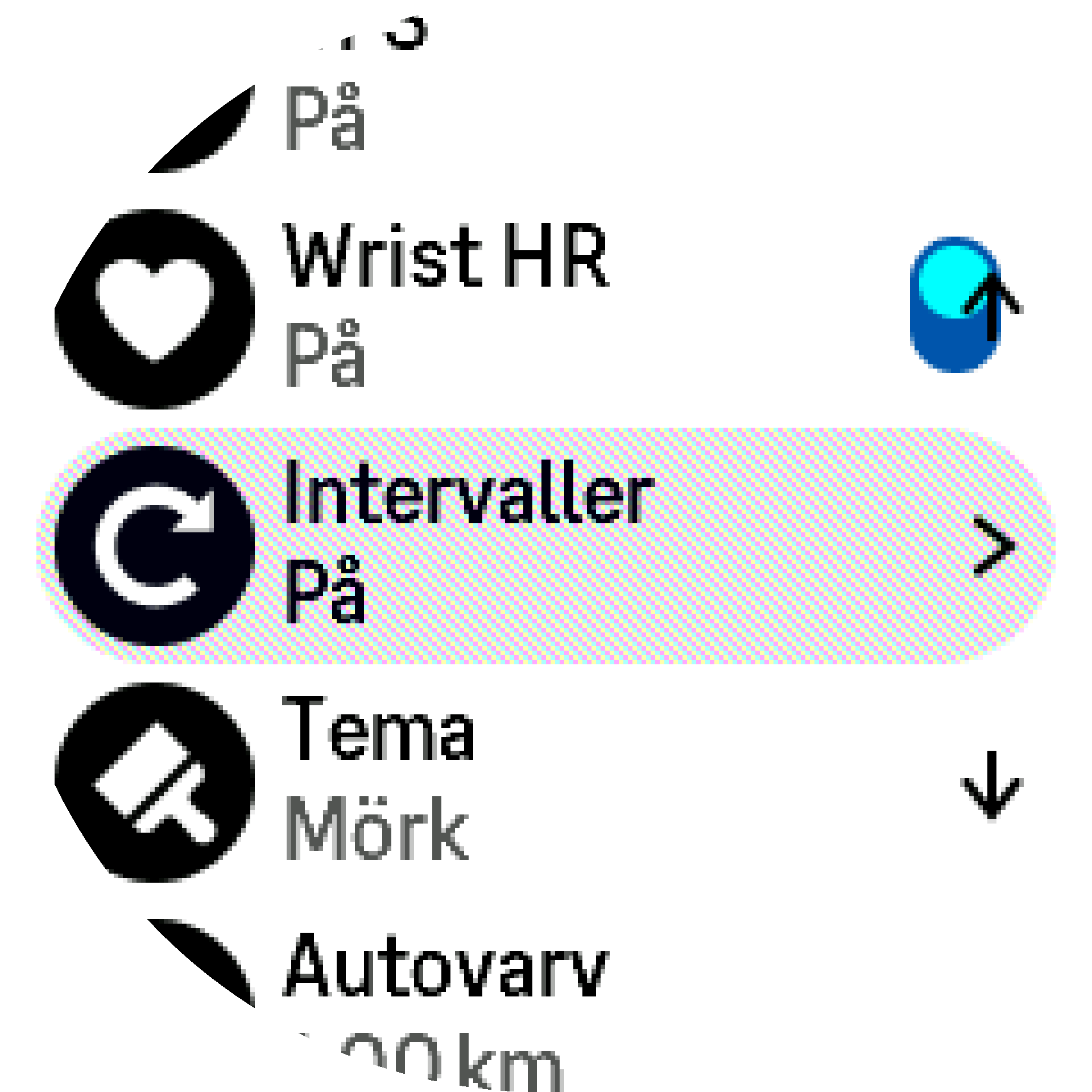

Innan du börjar registrera träningen kan du svepa upp eller trycka på den nedre knappen för att skrolla ner till Intervaller och trycka på inställningen eller på mittknappen.
Aktivera Intervaller och justera inställningarna enligt anvisningarna ovan.
