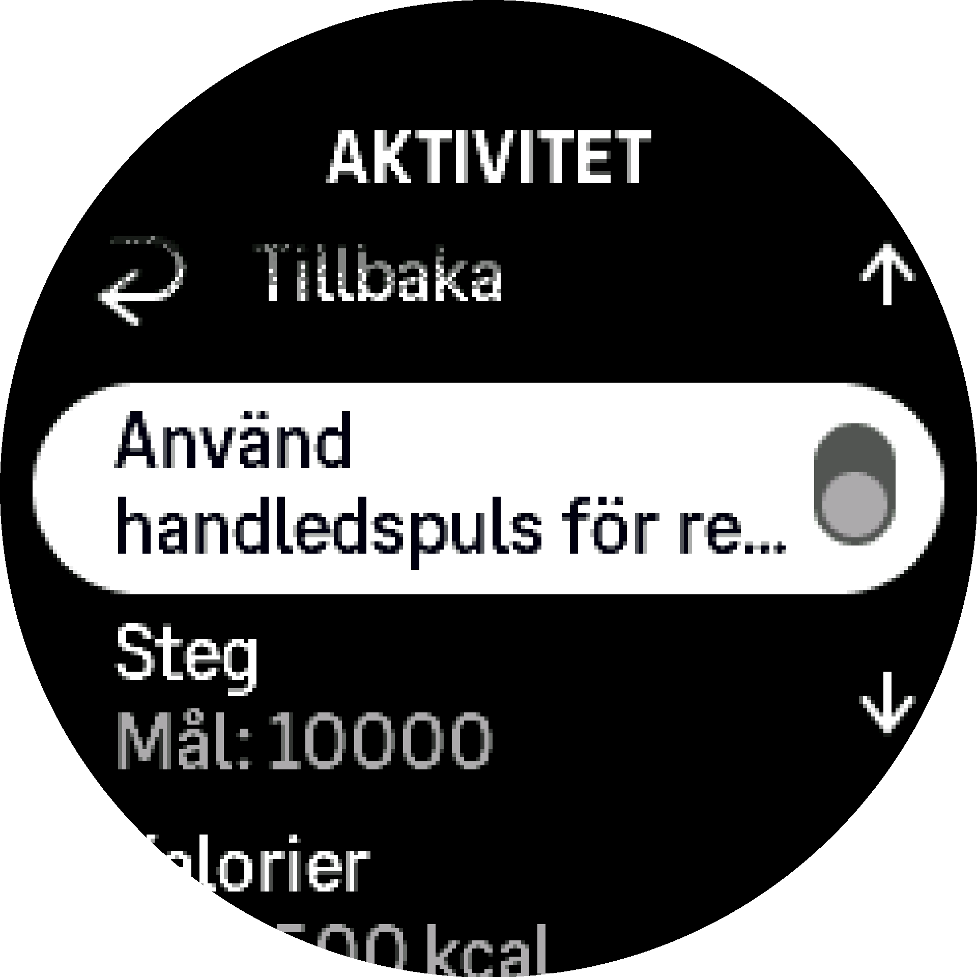

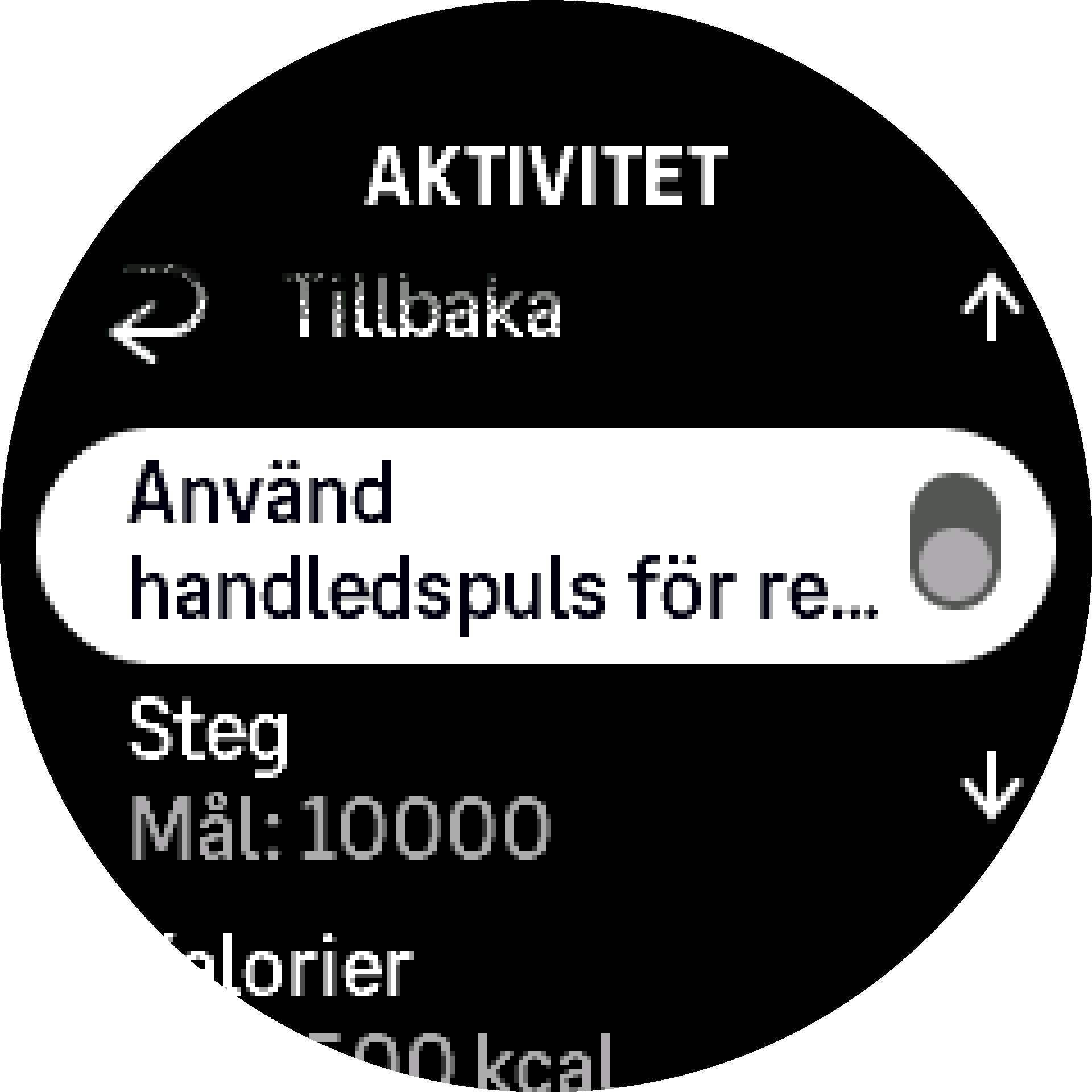

Innan skärmen med information om dagliga pulsvärden visas måste du aktivera funktionen för daglig puls. Du kan aktivera eller inaktivera funktionen i inställningarna under Aktivitet.
När den här funktionen är på aktiverar klockan den optiska pulssensorn med jämna mellanrum för att läsa av din puls. Detta minskar batteritiden något.
Pulsinställningar Aktivera
Efter att ha aktiverat pulssensorn behöver klockan 24 minuter innan den kan börja visa information om daglig puls.
