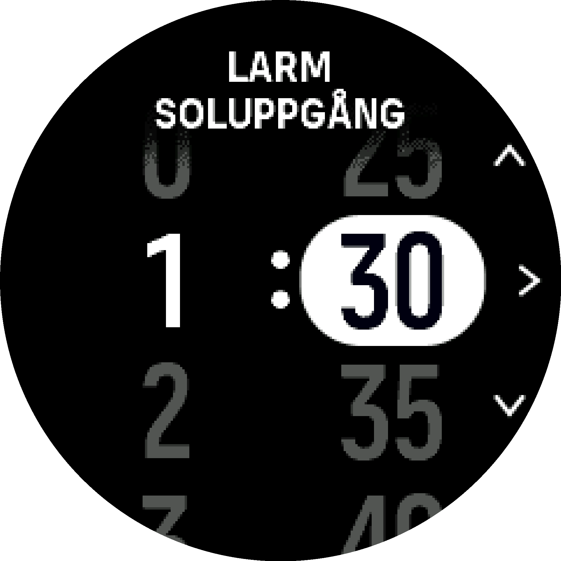

Så här ställer du in alarm för soluppgång/solnedgång:
- Från urtavlan, tryck länge på mittknappen och skrolla ner och välj Larm.
Skrolla till alarmet du vill ställa in och välj det genom att trycka på mittknappen.
Ställ in antalet timmar och minuter före soluppgång/solnedgång genom att skrolla upp/ner med den övre och den nedre knappen. Bekräfta med mittknappen.
- Bekräfta och avsluta genom att trycka på mittknappen.
