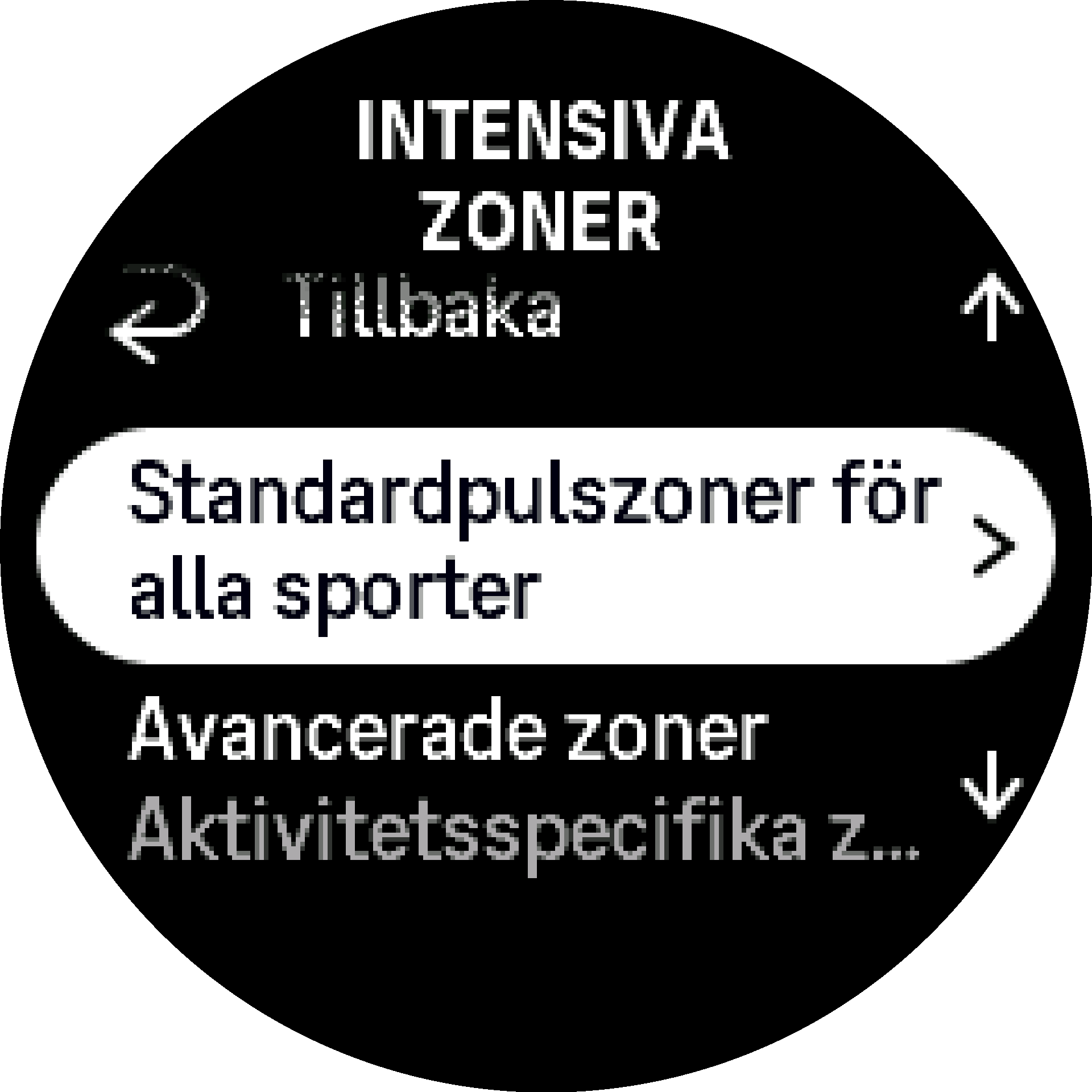

Ställ in standard-pulszoner
Ställ in dina standardpulszoner från inställningarna under Träning » Intensitetszoner » Standardpulszoner för alla sporter.
- Skrolla upp/ner och tryck på skärmen eller mittknappen när den pulszon som du vill ändra är markerad.
Ställ in din nya pulszon genom att svepa uppåt eller nedåt eller genom att trycka den övre eller nedre knappen.
Tryck på ditt val eller tryck på mittknappen.
Svep till höger eller håll mittknappen intryckt för att avsluta skärmen med pulszoner.
OBS:Om du väljer Återställ på skärmen för pulszoner återställer du pulszonerna till standardvärdena.

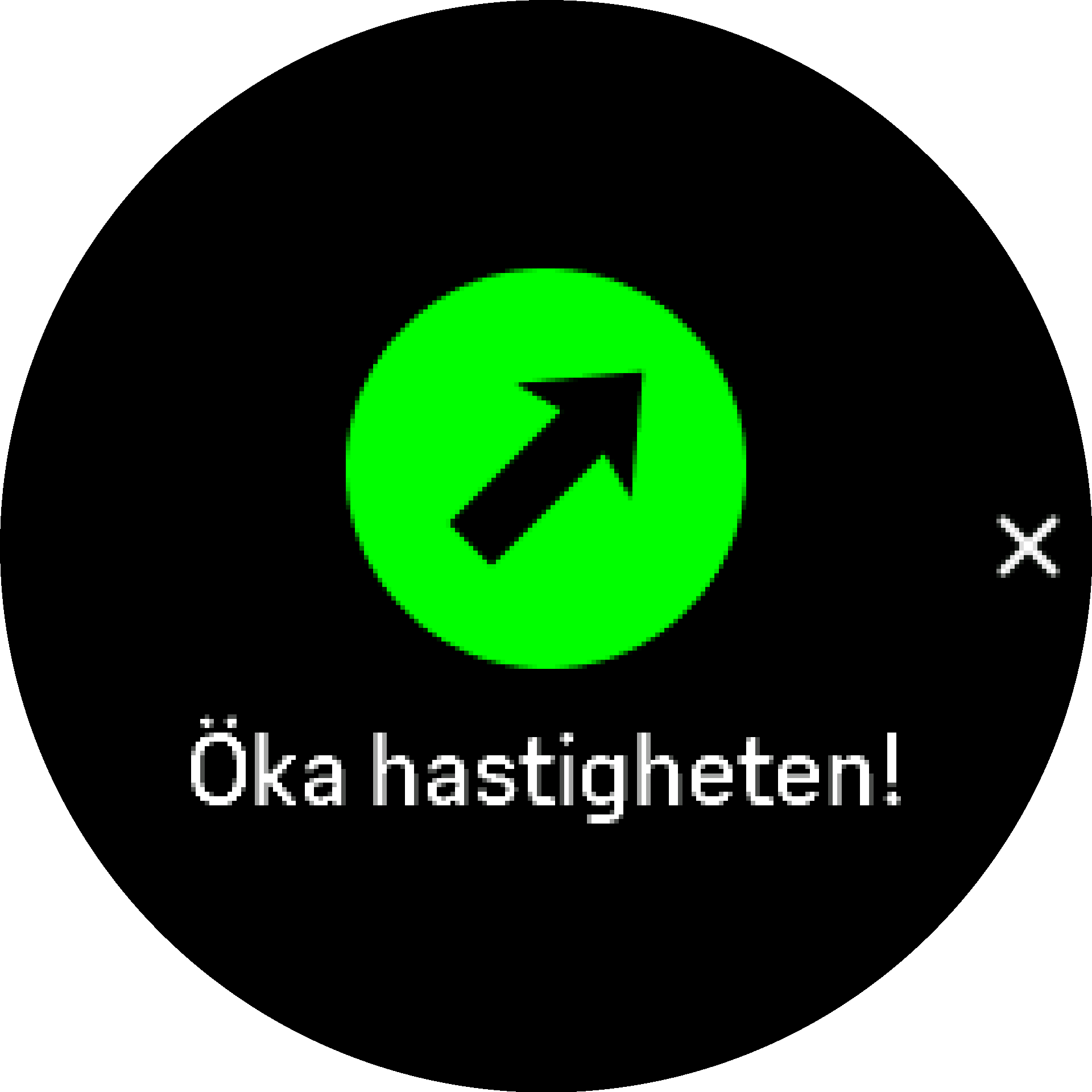

Din klocka meddelar dig när du når din valda målzon. Om din puls, tempo eller effekt är utanför den valda målzonen under träningen så uppmanar klockan dig att öka takten eller att sakta ner.
