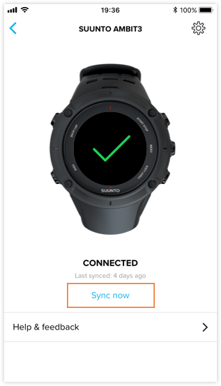

Klockan ska nu vara synlig i appen (identifiera klockan via serienumret – se klockans baksida för att se till att du ansluter rätt klocka). Tryck på PARKOPPLA.
  1. Din klocka genererar en kod. Ange koden i fältet på din iPhone.
  2. Den första parkopplingen kan ta några minuter!
