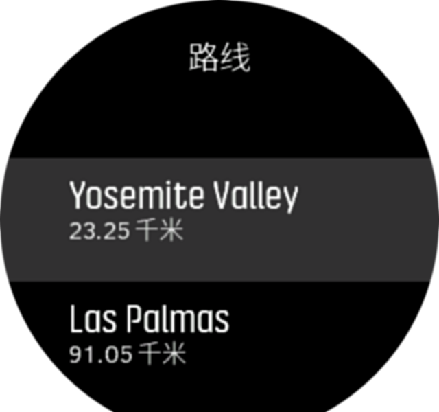

您可以使用自己的 Suunto Spartan Sport Wrist HR Baro 导航路线。在 Suunto Movescount 中规划路线,并在下次同步时将其传输到腕表。
若要导航路线:
点按屏幕可在概览地图和更详细的视图之间进行切换。
在详细视图中,通过点按屏幕或按住中间按钮进行放大和缩小。利用上按钮和下按钮调整缩放级别。
处于导航显示屏中时,可以从屏幕底部向上滑动或短按下按钮来打开快捷方式列表。通过快捷方式,可以快速访问导航操作,例如保存当前位置或选择另一个路线进行导航。
所有使用 GPS 的运动模式都还有一个路线选择选项。请参见 锻炼期间的导航。

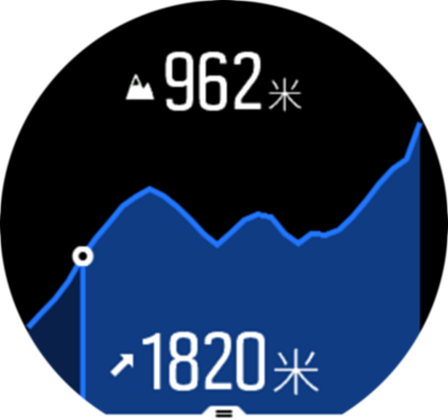

如果导航一条包含海拔信息的路线,还可以利用海拔剖面图显示屏基于上升和下降进行导航。在主导航显示屏中(其中可以看到自己的路线),向左滑动或短按中间按钮切换到海拔剖面图显示屏。
海拔剖面图显示屏显示以下信息:
当使用海拔导航时,如果偏离路线过远,腕表将在海拔剖面图显示屏中显示 偏离路线 消息。如果看到此消息,在继续海拔导航前,滚动至路线导航显示屏以返回到路线上。
