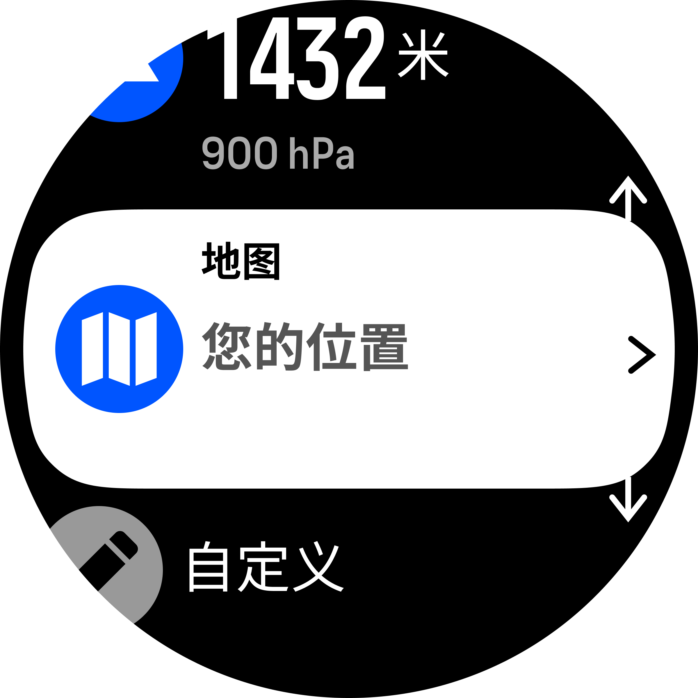

  1. 从表盘向上滑动或短按下按钮并选择 地图。
    地图菜单项目

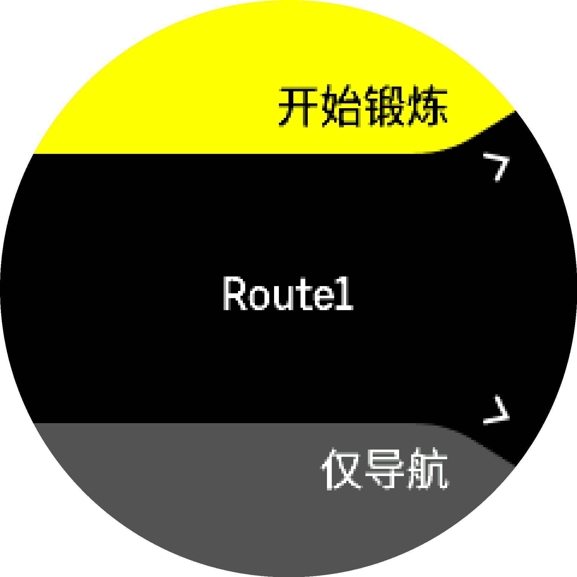

  6. 选择 开始锻炼,在锻炼时使用路线;或选择 仅导航,仅导航路线。
    路线锻炼 S9PP

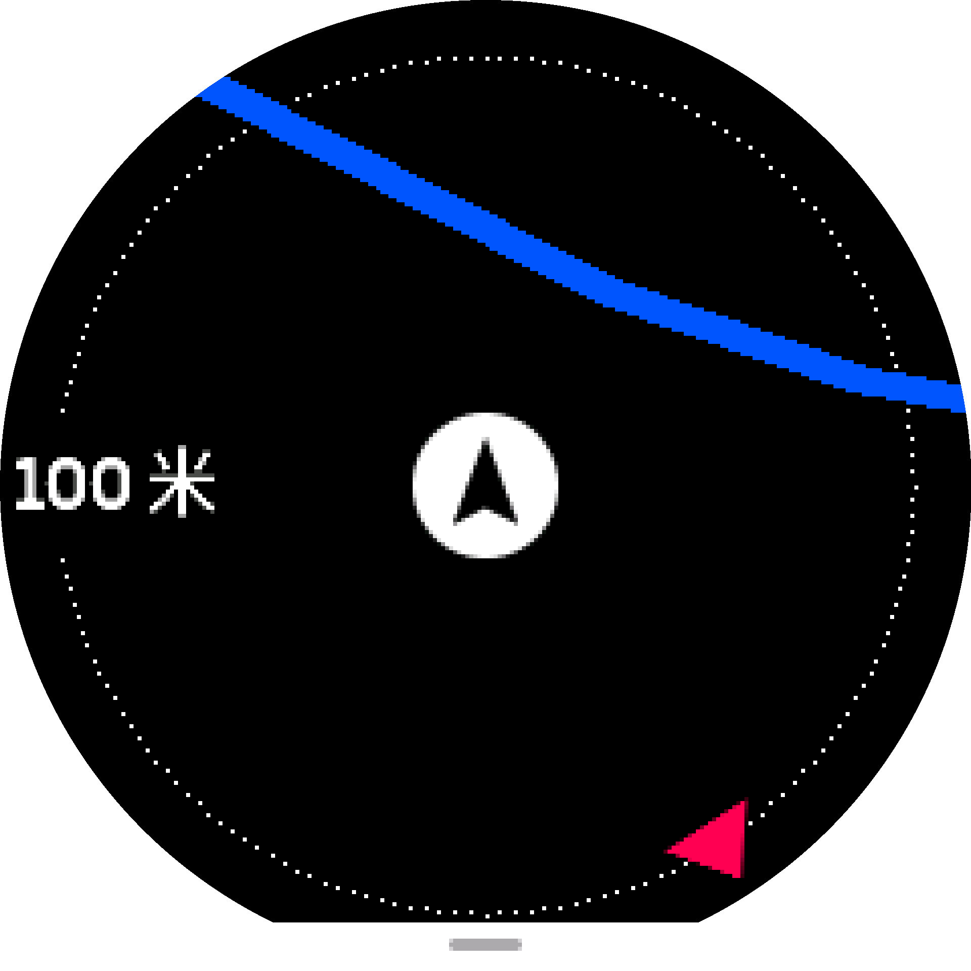

如果离线地图关闭,则只会显示路线。按住中间按钮启用/禁用放大和缩小功能。利用上按钮和下按钮调整缩放级别。
路线缩放 S9PP
