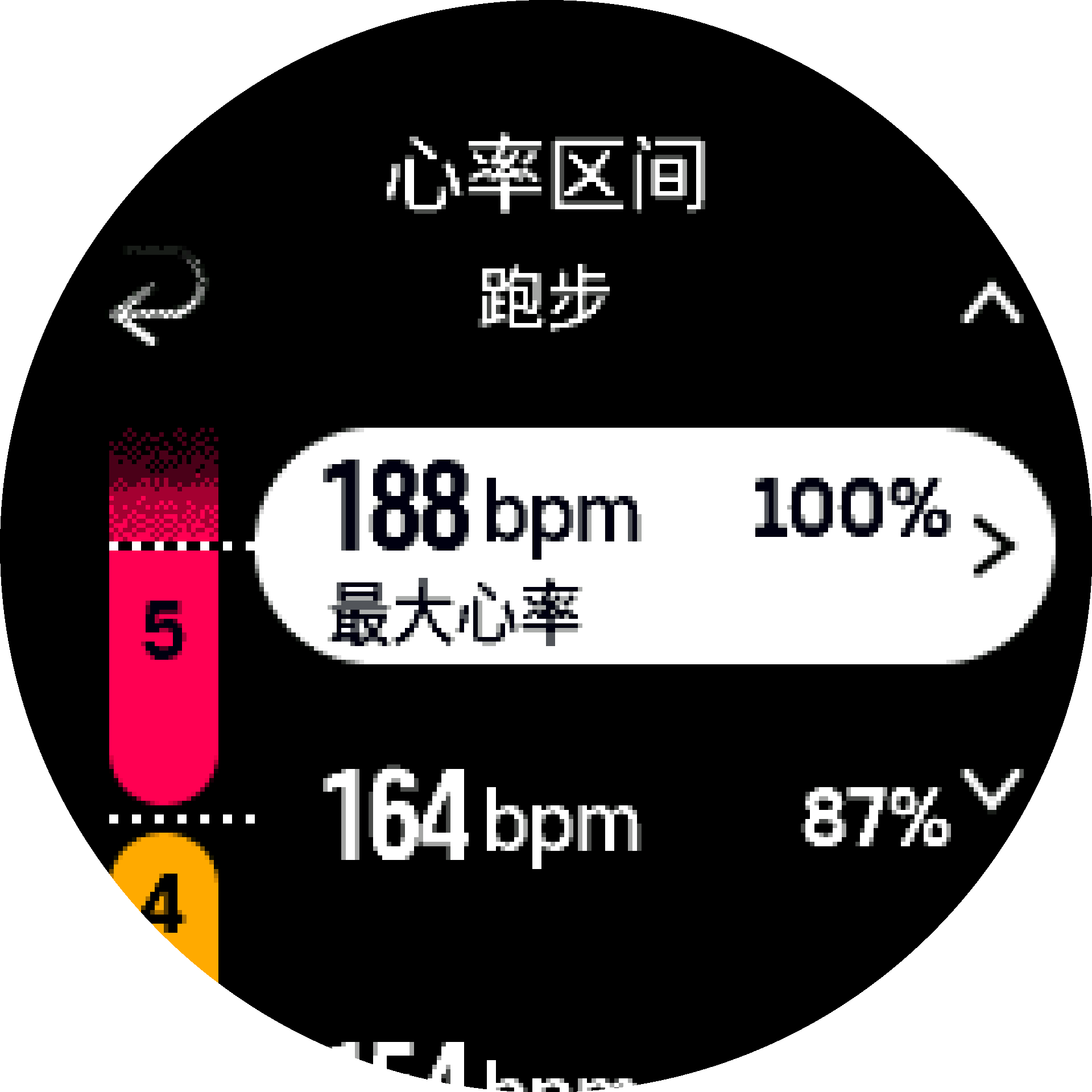

设置最大心率 (HR)
可依次通过训练 » 强度区域 » 所有运动的默认心率区域中的设置来设置最大心率 (HR)。
- 点按最大心率(最大值,单位为 bpm)或短按中间按钮。
通过短按上按钮或下按钮, 选择新的最大心率 (HR)。
点按您的选择或短按中间按钮。
- 若要退出心率区间视图,向右滑动或按住中间按钮。
您也可依次通过常规 » 个人中的设置来设置最大心率 (HR)。

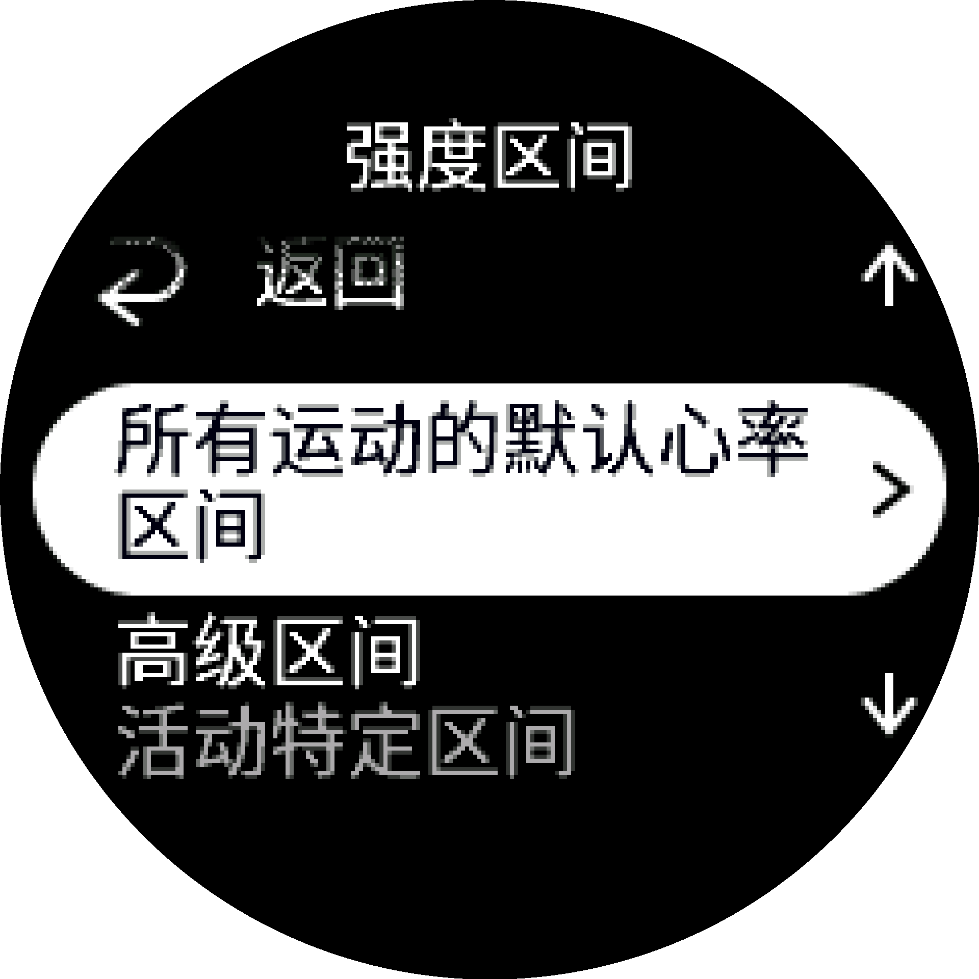

设置默认心率区间
可依次通过训练 » 强度区域 » 所有运动的默认心率区域中的设置来设置默认心率区间。
- 向上/向下滚动,并在想更改的心率区间突出显示时,点按或短按中间按钮。
通过短按上按钮或下按钮, 选择新的心率区间。
点按您的选择或短按中间按钮。
注释:在心率区间视图中选择重置,可将心率区间重置为默认值。
设置活动特定的心率区间
可依次通过训练 » 强度区域 » 高级区域中的设置来设置活动特定的心率区间。
- 点按您想编辑的活动(跑步或骑行),或在活动突出显示时短按中间按钮。
- 短按中间按钮开启心率区间。
通过向上或向下滑动或通过短按上按钮或下按钮,选择新的心率区间。
点按您的选择或短按中间按钮。

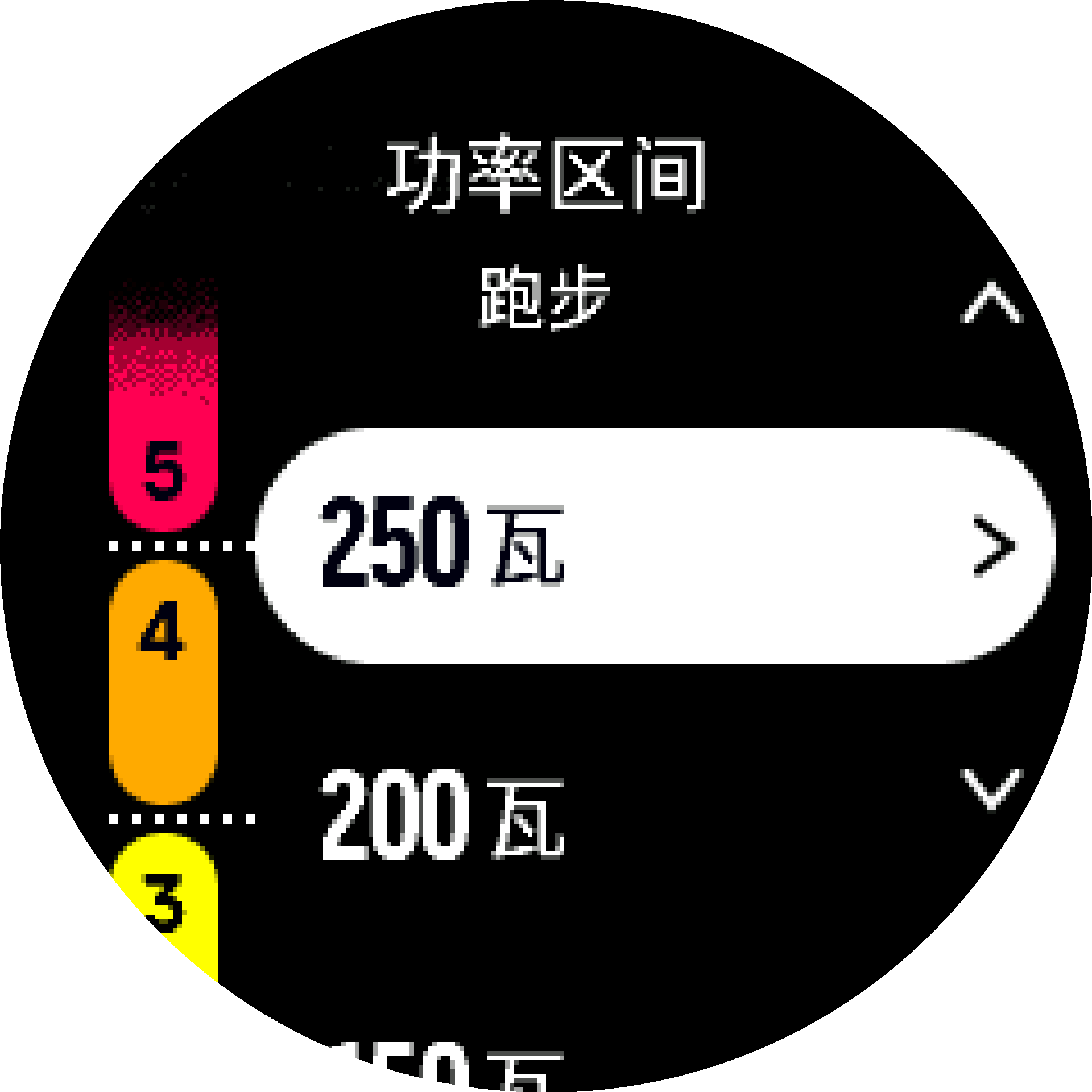

功率区间
功率计可测量开展特定活动所需要的体力。体力单位为瓦特。 使用功率计的主要优势在于精确度。功率计可精确显示您的实际努力程度以及产生的功率。在分析瓦特时还易于看到进度。
功率区间帮助您利用正确的功率输出进行训练。
Suunto Vertical有五个可用的默认功率区间,或者您也可以定义自己的区间。
功率区间在骑行、室内自行车和山地自行车的所有默认运动模式中提供。对于跑步和越野跑,需要使用特定的“功率”运动模式来获得功率区间。如果使用自定义运动模式,确保运动模式使用功率传感豆,以便您也可以获得功率区间。
设置活动特定的功率区间
可依次通过训练 » 强度区域 » 高级区域中的设置,来设置活动特定的功率区间。
- 点按您想要编辑的活动(跑步或骑行),或在突出显示该活动时,短按中间按钮。
- 向上滑动或短按下按钮并选择功率区间。
- 向上/向下滑动或者短按上按钮或下按钮,并选择想要编辑的功率区间。
通过向上/向下滑动或短按上按钮或下按钮,选择新的功率区间。
短按中间按钮,可选择新的功率值。
- 向右滑动或按住中间按钮,可退出功率区间视图。
