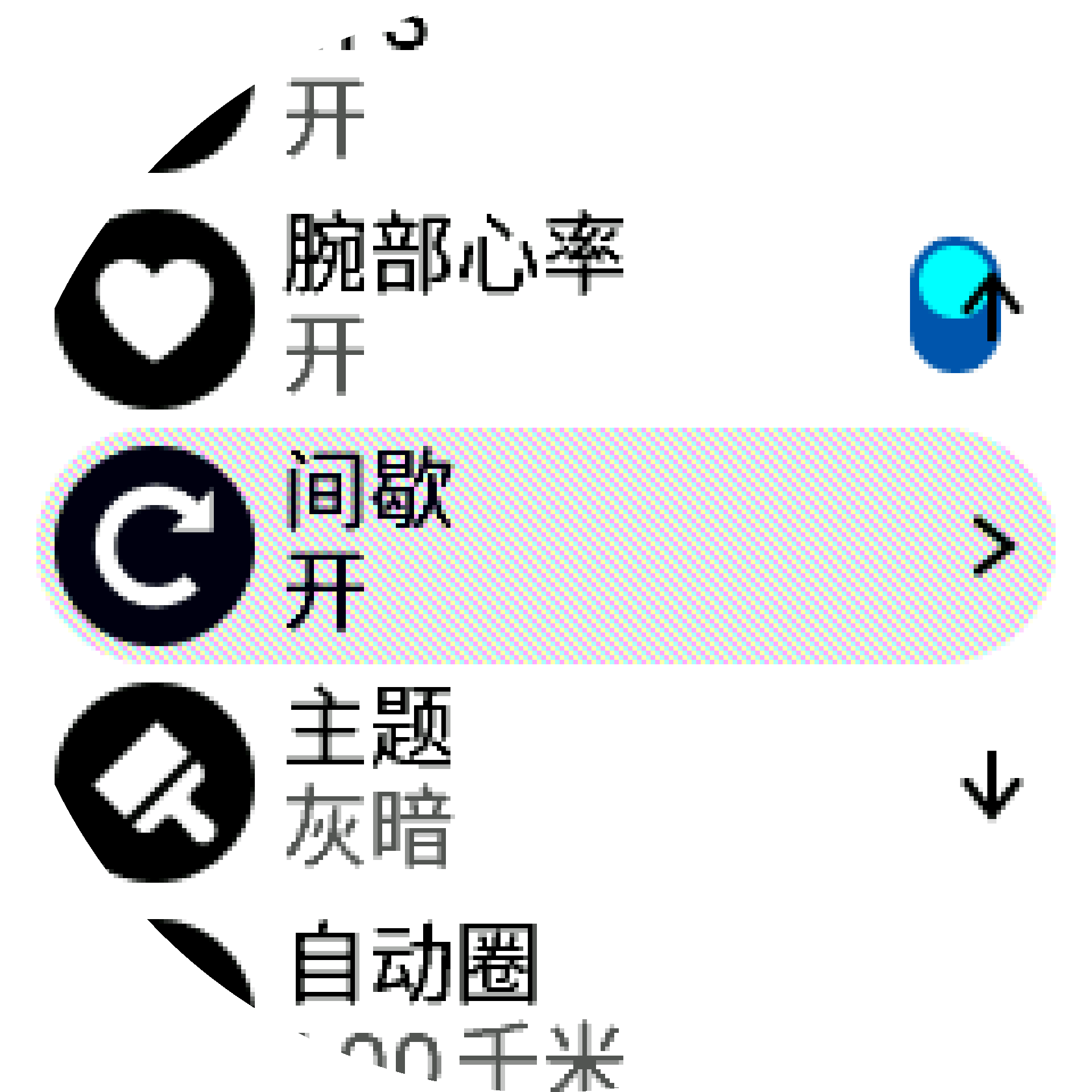

在开始锻炼记录前,向上滑动或短按下按钮向下滚动至间歇,并点按设置或短按中间按钮。
将间歇切换为打开状态,并调整上述设置。

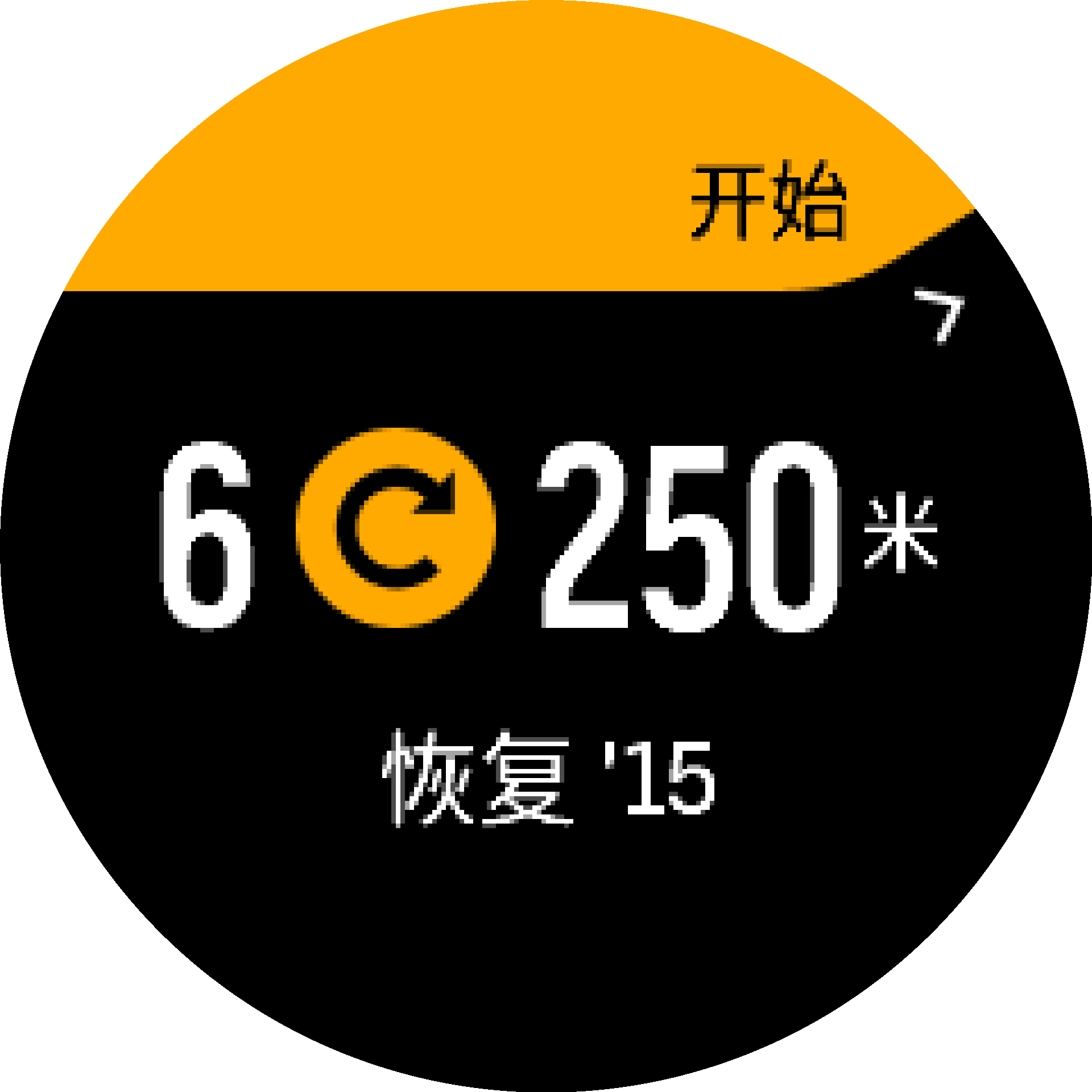

向上滚动至开始视图并正常开始锻炼。
短按中间按钮,直到找到间歇显示屏,并在准备好开始间歇训练时短按上按钮。
