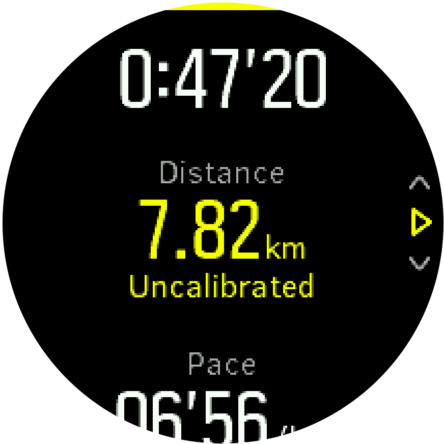

Calibration ng bilis at distansya
Suunto 3 ay kayang sukatin ang bilis at distansya ng pagtakbo at paglalakad gamit ang built-in na accelerometer ng relo. Kailangang ma-calibrate ang accelerometer batay sa laki at galaw ng iyong paghakbang. Kung hindi maka-calibrate, hindi makakapagsukat nang tama ang relo ng bilis at distansya.
Ang pinakamadaling paraan para i-calibrate ang iyong relo ay ang i-record ang unang ehersisyong pagtakbo o paglakad gamit nakakonektang GPS (Tingnan ang Nakakonektang GPS). Kapag ginagamit ang GPS ng iyong mobile phone, awtomatikong ginagawa sa background ang pag-calibrate ng bilis at distansya.
Manual mong i-calibrate ang iyong relo:
  1. Mag-record ng ehersisyong paglalakad at pagtakbo kung saan alam ang distansya (halimbawa sa isang track) at sa loob ng kahit 12 minuto, tingnan ang Pag-record ng isang ehersisyo
  2. I-edit ang distansya sa buod pagkatapos ng iyong ehersisyo sa pamamagitan ng pagpindot sa middle button kapag naka-highlight ang distansya.
    SF3 Distance Calibration
PAALALA:
Para makuha ang pinakatumpak na resulta, manual na i-calibrate ang iyong relo nang hiwalay para sa pagtakbo at paglalakad.

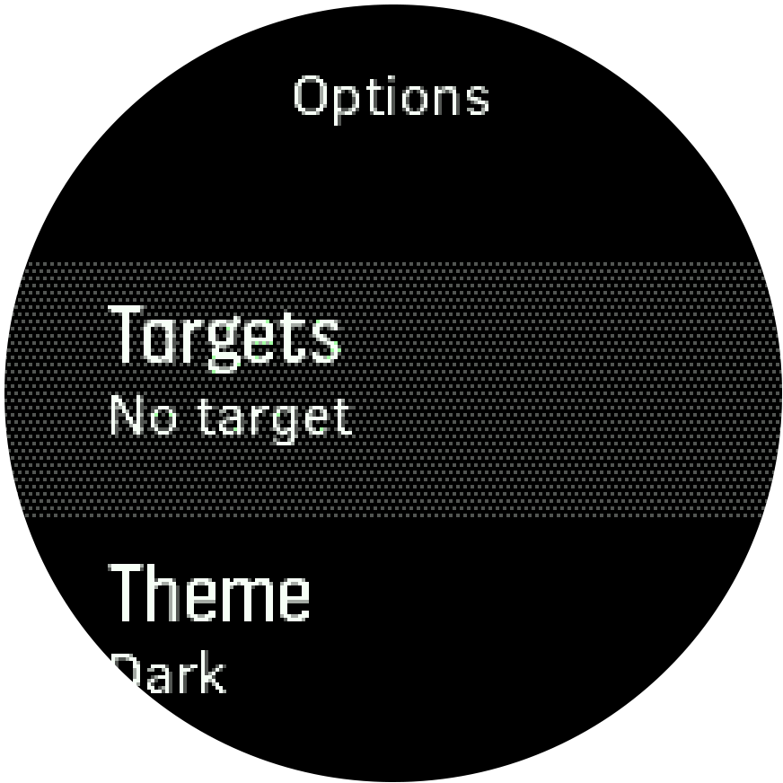

Ang tema ay isang pangkalahatang setting na maaari mong baguhin sa iyong relo mula sa alinman sa mga opsyon mo sa sport mode.
Upang baguhin ang tema ng display sa mga opsyon sa sport mode:
  1. Mula sa watch face, pindutin ang upper right button upang buksan ang launcher.
  2. Mag-scroll sa Ehersisyo at pindutin ang middle button.
  3. Pumunta sa alinmang sport mode at pindutin ang lower right button upang buksan ang mga opsyon ng sport mode.
  4. Mag-scroll pababa sa Theme at pindutin ang middle button.
  5. Mapalipat-lipat sa pagitan ng Maliwanag at Madilim sa pamamagitan ng pagpindot sa upper right at lower right na mga button, at tanggapin sa pamamagitan ng middle button.
  6. Mag-scroll pabalik sa itaas upang lumabas sa mga opsyon sa sport mode at simulan (o lumabas) sa sport mode.
