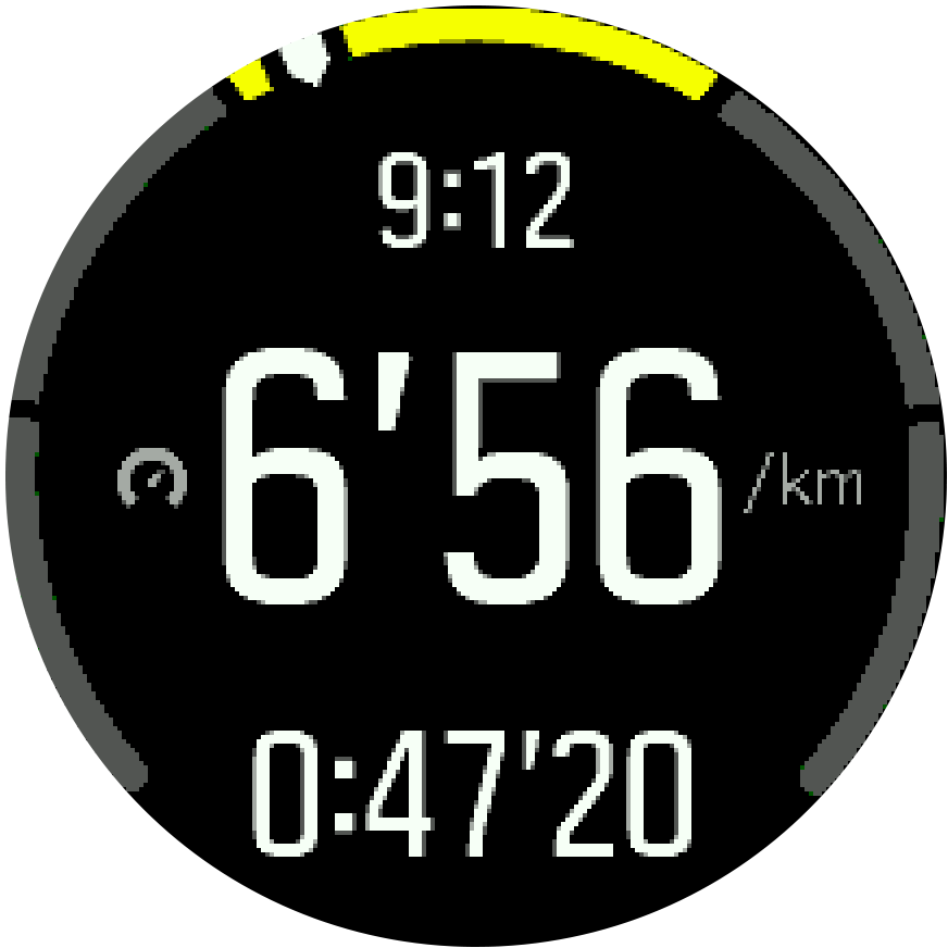

Kapag nag-record ka ng isang ehersisyo (tingnan ang Pag-record ng isang ehersisyo), at pinili mo ang pace bilang target na intensity (tingnan ang Paggamit ng mga target kapag nag-eehersisyo) ipinapakita ang isang pace zone gauge, na nahahati sa limang seksyon. Ipinapakita ang limang seksyong ito sa palibot sa dulong gilid ng display ng sport mode. Ipinapakita ng gauge ang pace zone na napili mo bilang target na intensity sa pamamagitan ng pagpapailaw sa kaugnay na seksyon. Ipinapakita ng maliit na arrow sa gauge kung nasaan ka sa zone range.
SF3 Pace Exercise
Aalertuhan ka ng iyong relo kapag naabot mo na ang pinili mong target zone. Habang nag-eehersisyo ka, sasabihan ka ng relo na bilisan o bagalan ang galaw, kung wala sa piniling target zone ang iyong bilis.
Guidance SpeedUp Trainer
