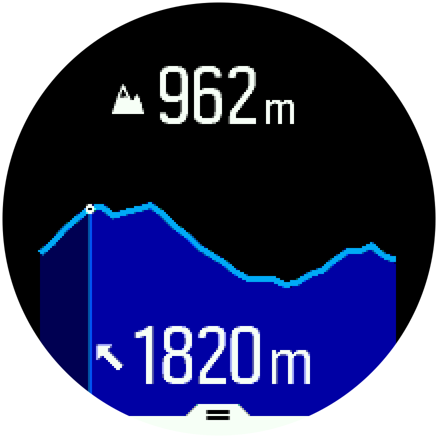

Rakım bilgileri içeren bir rotada geziniyorsanız, rakım profili ekranını kullanarak tırmanma ve inmeye dayalı olarak da navigasyon yapabilirsiniz. Ana navigasyon ekranındayken (rotanızı gördüğünüz ekran), orta düğmeye basarak rakım profili ekranına geçebilirsiniz.
Rakım profili ekranında aşağıdaki bilgiler gösterilir:
Rakım navigasyonunu kullanırken rotadan fazla saparsanız, saatinizdeki rakım profili ekranında Rota dışı (Rota dışı) mesajı gösterilir. Bu mesajı görürseniz, rakım navigasyonuyla devam etmeden önce yola geri dönmek için rota navigasyon ekranına gidin.
Suunto 5 Peak, yüksekliği ölçmek için GPS'i kullanır. En uygun sinyal koşulları altında, GPS konumunun hesaplanmasındaki tipik olası hataları ortadan kaldırarak, GPS yükseklik ölçümünün bulunduğunuz irtifa değeriyle ilgili oldukça iyi bir ölçüm sağlar.
Suunto 5 Peak, yüksekliği ölçmek amacıyla yalnızca GPS’i kullandığı için, GPS maksimum doğruluğa ayarlanmamışsa herhangi bir filtreleme işlemi hataya tabi olabilir ve olası hatalı yükseklik ölçümlerine yol açabilir.
İrtifa ölçümlerinin iyi olmasını istiyorsanız, kayıt sırasında GPS doğruluğunun En İyi (En İyi) olarak ayarlandığından emin olun.
Bununla birlikte, en iyi doğruluğa ayarlanmış olsa bile, GPS yükseklik değeri mutlak konum olarak değerlendirilmemelidir. Bu değer sadece bulunduğunuz gerçek irtifa için bir tahmindir ve bu tahminin doğruluğu büyük oranda çevresel koşullara bağlıdır.

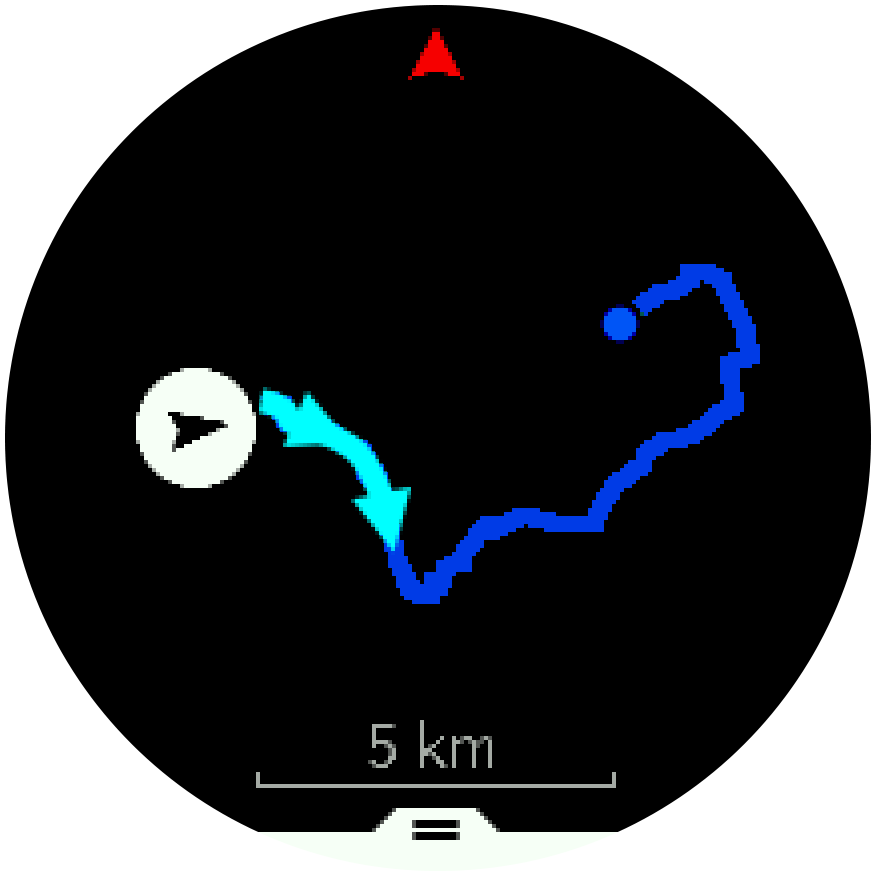

Suunto 5 Peak saatinizi rotalarda gezinmek için kullanabilirsiniz.
Bir rotada gezinmek için:
Ekranı Navigasyon seçeneğine kaydırın ve orta düğmeye basın.

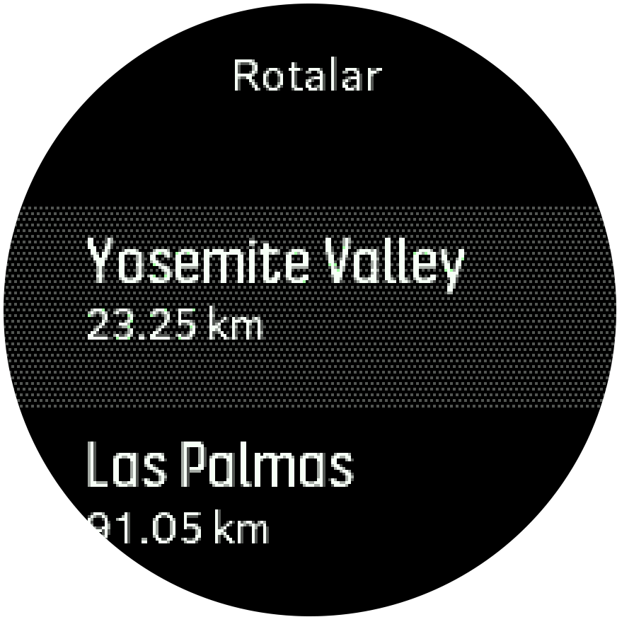

Rotalar öğesine gidin ve orta düğmeye basarak rota listenizi açın.
Gitmek istediğiniz rotaya gidin ve orta düğmeye basın.
Rotayı egzersiz yapmak için kullanmak istiyorsanız Egzersiz başlatma seçeneğine, sadece rotada gezinmek istiyorsanız Sadece navigasyon seçeneğine basın.
Yalnızca rotada gezinirseniz, hiçbir şey kaydedilmez veya Suunto uygulamasına işlenmez.
İstediğiniz zaman sağ üst düğmeye tekrar basarak navigasyonu durdurabilirsiniz.
Detaylı görünümde, orta düğmeyi basılı tutarak yakınlaştırıp uzaklaştırın. Sağ üst ve sağ alt düğmelerle yakınlaştırma düzeyini ayarlayabilirsiniz.
Navigasyon ekranındayken, alt düğmeye basarak kısayol listesini açabilirsiniz. Kısayollar, geçerli konumunuzu kaydetmek veya navigasyon yapılacak başka bir rota seçmek gibi navigasyonla ilgili işlemlere hızlı erişim sağlar.
Kısayol listesinden de egzersiz başlatmak mümkündür. Egzersiz başlatma seçildiğinde spor modları menüsü açılır ve egzersizinizi kaydetmeye başlayabilirsiniz. Egzersizi bitirirseniz, navigasyon da sona erecektir.
GPS içeren tüm spor modlarında, ayrıca bir rota seçim seçeneği bulunur. Bkz. Egzersiz sırasında navigasyon.

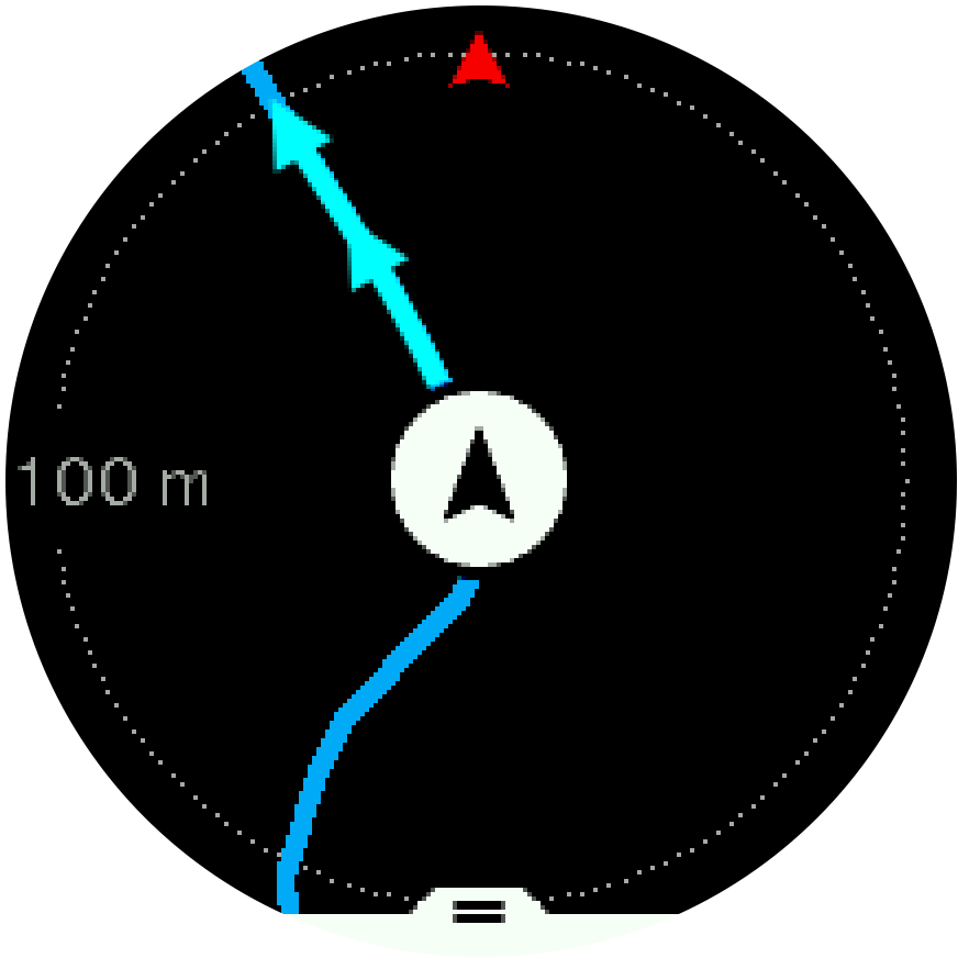

Bir rotada gezinirken, saatiniz siz rotada ilerledikçe ek bildirimler vererek doğru yolda kalmanıza yardımcı olur.
Örneğin, rotadan 100 metreden (330 ft) fazla saparsanız, saatiniz doğru yolda olmadığınızı size bildirir, bununla birlikte rotaya geri döndüğünüzde de size bildirimde bulunur.
Rota üzerinde bir POI ara noktasına ulaştığınızda, size mesafeyi ve bir sonraki ara nokta veya POI'ye tahmini yolculuk süresini (ETE) gösteren bir bilgilendirici açılır ekran görüntülenir.
Eğer 8 şekli gibi kendi üzerinden geçen bir rotada geziniyorsanız ve kavşakta yanlış tarafa dönerseniz, saatiniz rota üzerinde bilerek farklı bir yöne gittiğinizi varsayacaktır. Saat, geçerli yeni yolculuk yönüne dayalı olarak bir sonraki ara noktayı gösterir. Dolayısıyla, karmaşık bir rotada gezinirken doğru yönde ilerlediğinizden emin olmak için, gezinti izinize dikkat edin.

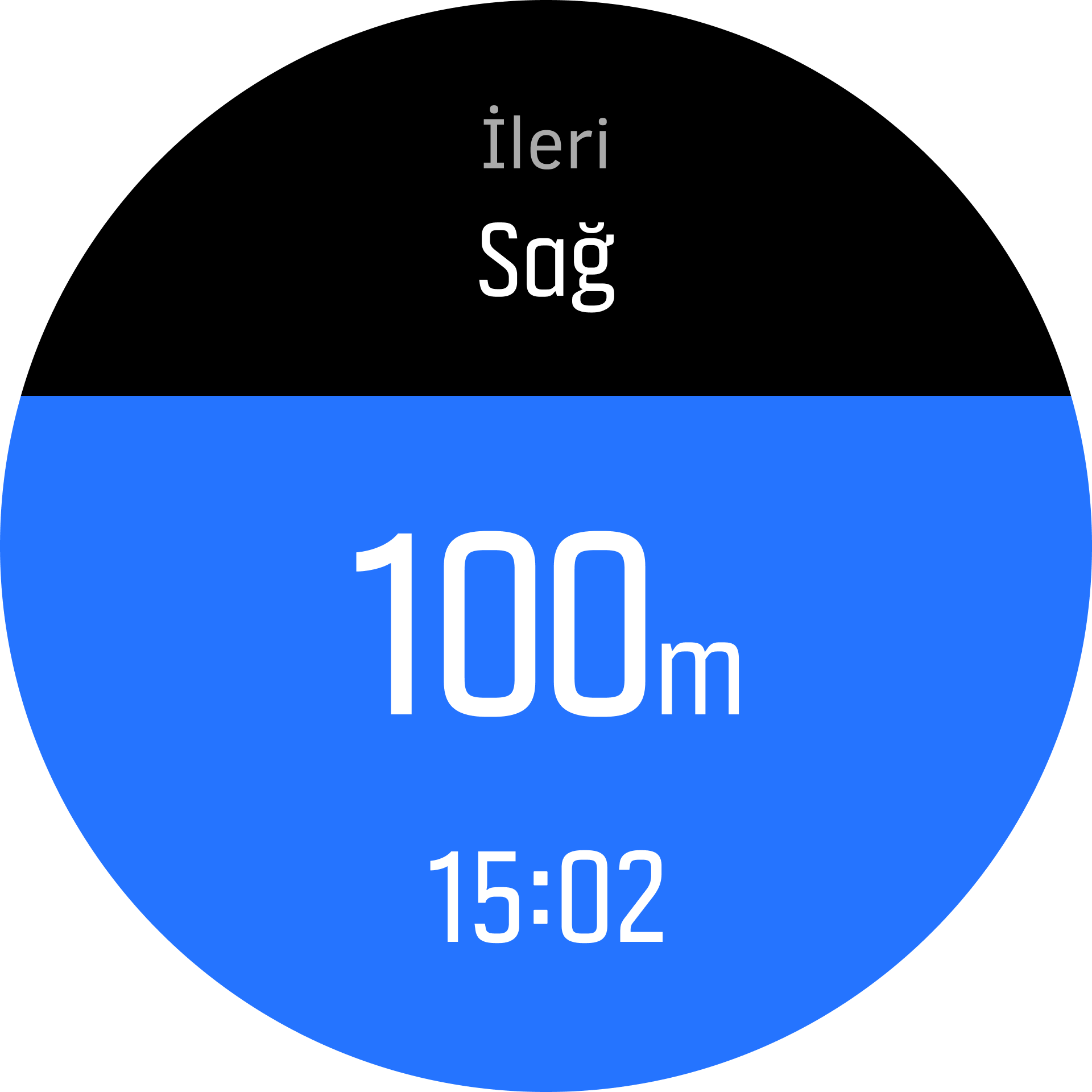

Suunto uygulamasında rota oluştururken adım adım talimatları etkinleştirebilirsiniz. Rota saatinize aktarıldıktan sonra navigasyon için kullanıldığında, sesli uyarılarla ve dönülecek yol bilgileriyle size adım adım talimatlar verir.

Komoot rotalarınızla birlikte Suunto 5 Peak cihazınızda rota navigasyonunu kullanırken, saatiniz her dönüş için size sesli bir uyarı ve hangi yöne döneceğiniz konusunda bir metin içeren talimatlar verecektir.

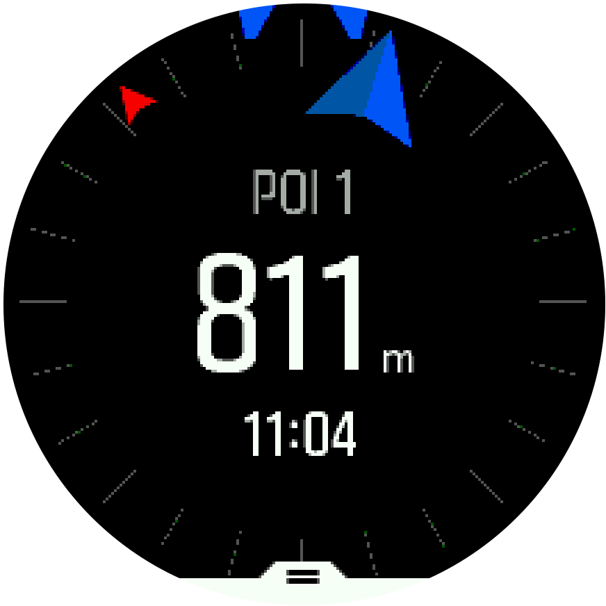

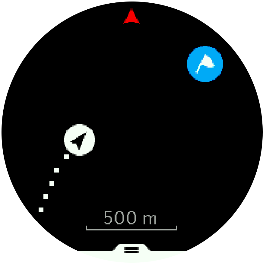

Siz hareket halindeyken, POI navigasyonunun iki görünümü vardır:
Yön göstergeli POI ve POI'ye olan mesafe
POI'ye göre geçerli konumunuzu ve gezinti izinizi (kat ettiğiniz yol) gösteren harita görünümü
Görünümler arasında geçiş yapmak için orta düğmeye basın. Hareket etmeyi bırakırsanız, saat GPS'e göre hangi yöne gittiğinizi belirleyemez.
POI görünümündeyken, alt satırda mevcut konum ile POI arasındaki irtifa farkı ve tahmini varış süresi (ETA) veya yolculuk süresi (ETE) gibi ek bilgileri görmek için ekrana dokunun.
Harita görünümündeyken, yakındaki diğer POI'ler gri renkte gösterilir. Genel harita ile detaylı görünüm arasında geçiş yapmak için sol üst düğmeye basın. Detaylı görünümde, orta düğmeye basarak yakınlaştırma düzeyini ayarlayabilir, üst ve alt düğme ile yakınlaştırıp uzaklaştırabilirsiniz.
