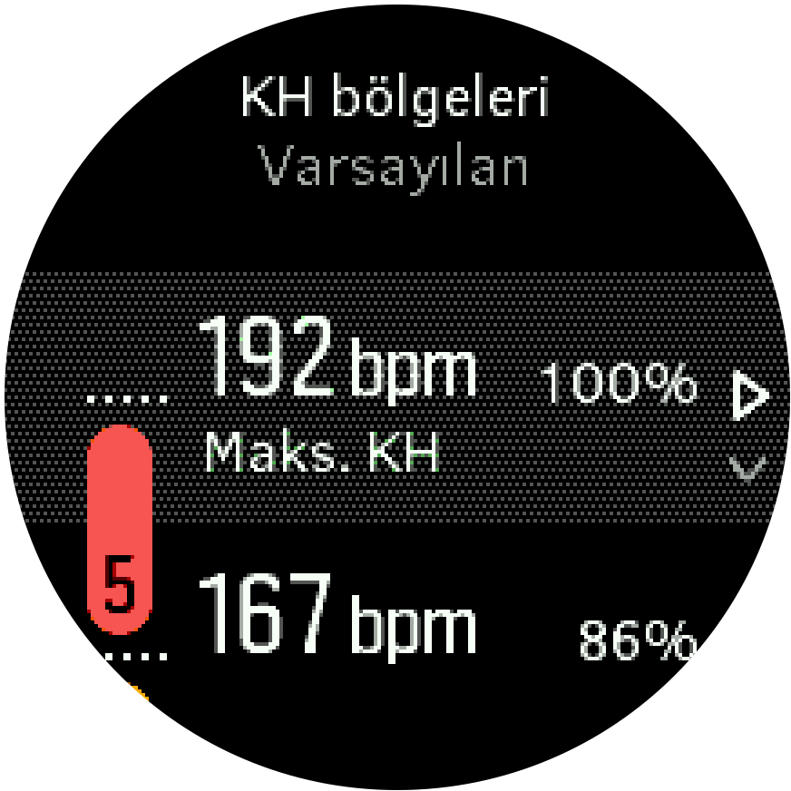

Maks. KH'yı belirleme
Antrenman » Yoğunluk bölgeleri » Varsayılan bölgeler altındaki ayarlardan maksimum KH'nızı belirleyin.
- Maks. KH'yı (en yüksek değer, bpm) seçin ve orta düğmeye basın.
- Sağ üst veya sağ alt düğmelere basarak yeni maks. KH'nızı seçin.
- Yeni maks. KH'yı seçmek için orta düğmeye basın.
- KH bölgeleri ekranından çıkmak için orta düğmeyi basılı tutun.
Ayrıca, Genel » Kişisel altındaki ayarlardan maksimum KH'nızı belirleyebilirsiniz.

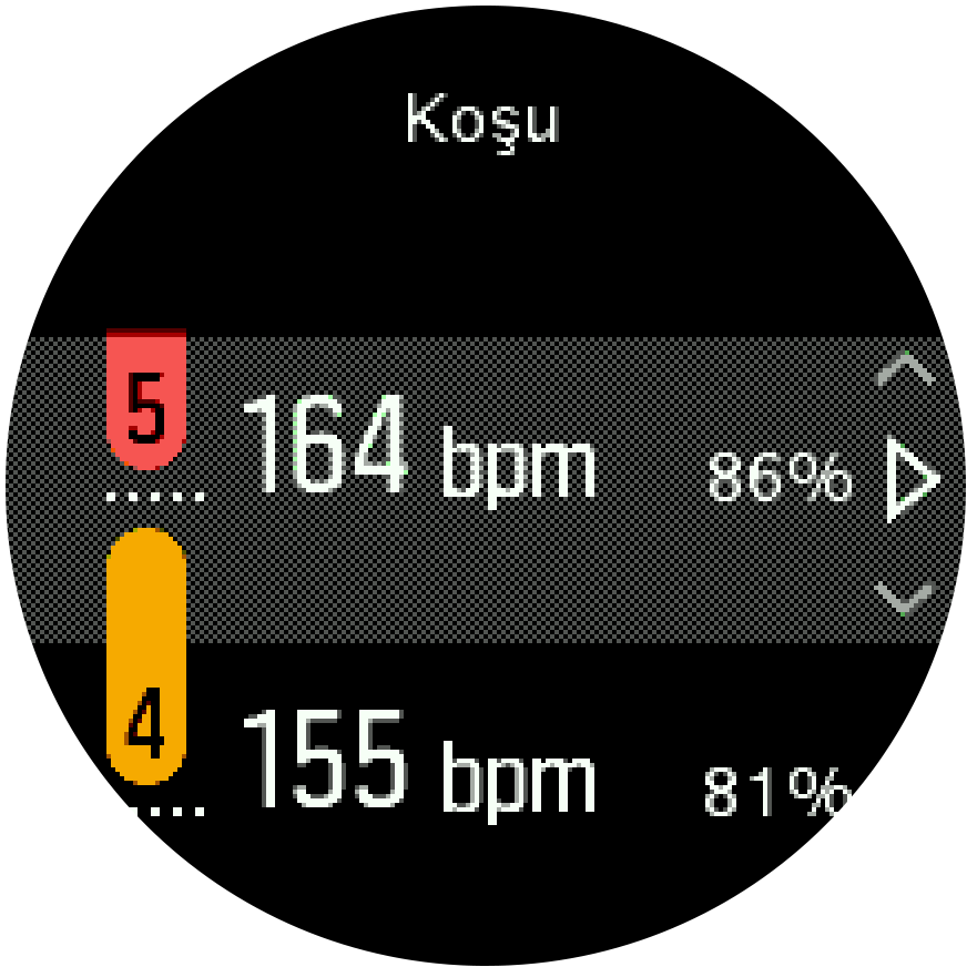

Aktiviteye özel KH bölgelerini belirleme
Antrenman » Yoğunluk bölgeleri » Gelişmiş bölgeler altındaki ayarlardan aktiviteye özel KH bölgelerinizi belirleyin.
- Düzenlemek istediğiniz aktiviteyi (koşu veya bisiklete binme) seçin (sağ üst veya sağ alt düğmelere basarak) ve aktivite vurgulandığı zaman orta düğmeye basın.
- KH bölgelerini açmak için orta düğmeye basın.
- Sağ üst veya sağ alt düğmelere basarak yukarı/aşağı kaydırın ve değiştirmek istediğiniz KH bölgesi vurgulandığı zaman orta düğmeye basın.
- Sağ üst veya sağ alt düğmelere basarak yeni KH bölgenizi seçin.
- Yeni KH değerini seçmek için orta düğmeye basın.

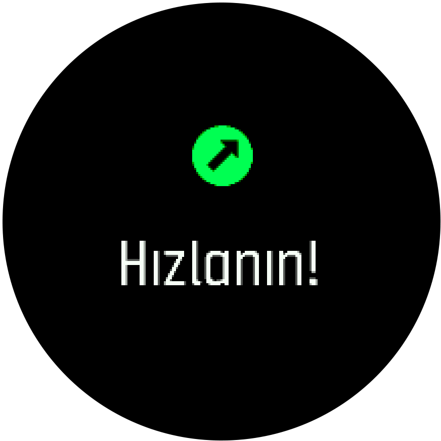

Saatiniz, seçilen hedef bölgenize ulaştığınızda sizi uyarır. Egzersiz esnasında, kalp hızınız seçilen hedef bölgenin dışındaysa, saat hızlanmanızı veya yavaşlamanızı isteyecektir.

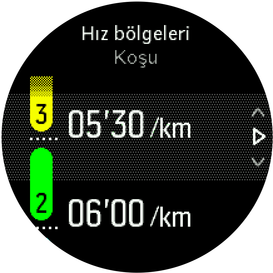

Tempo bölgelerini ayarlama
Aktiviteye özel tempo bölgelerinizi Antrenman » Yoğunluk bölgeleri » Gelişmiş bölgeler altındaki ayarlardan belirleyin.
- Orta düğmeye basarak Koşu öğesini seçin.
- Sağ alt düğmeye basın ve tempo bölgelerini seçin.
- Sağ üst veya sağ alt düğmelere basarak ekranı kaydırın ve değiştirmek istediğiniz tempo bölgesi vurgulandığı zaman orta düğmeye basın.
Üst veya alt düğmelere basarak yeni tempo bölgenizi seçin.
Yeni tempo bölgesi değerini seçmek için orta düğmeye basın.
- Güç bölgeleri görünümünden çıkmak için orta düğmeyi basılı tutun.

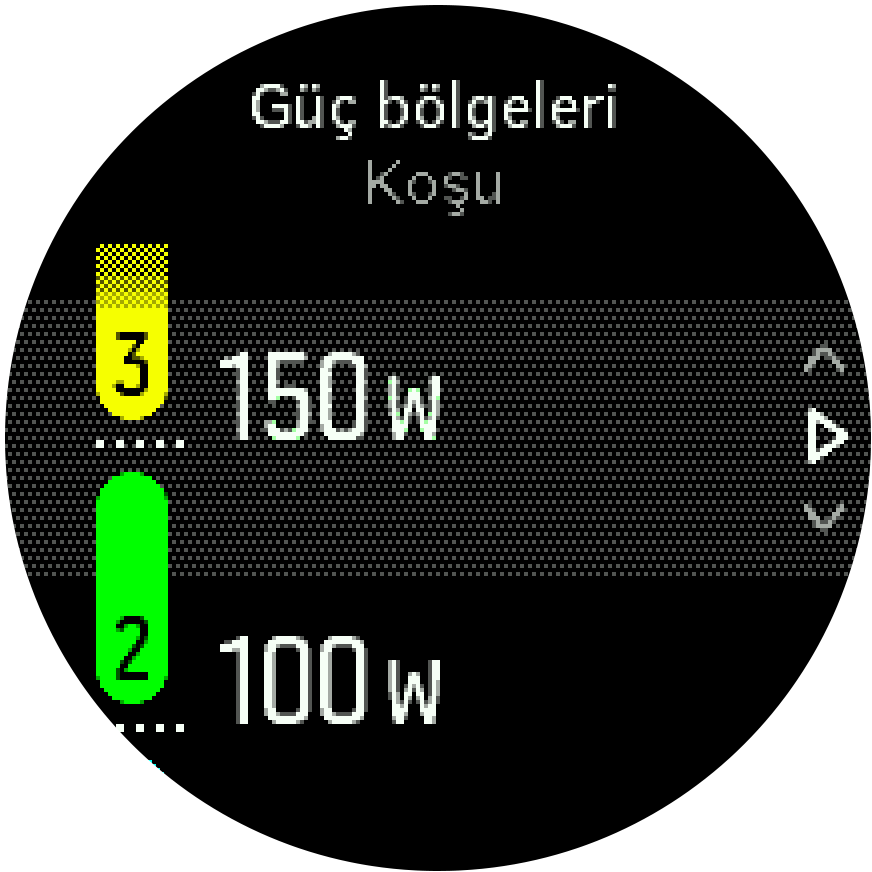

Antrenman » Yoğunluk bölgeleri » Gelişmiş bölgeler altındaki ayarlardan aktiviteye özel güç bölgelerinizi belirleyin.
- Düzenlemek istediğiniz aktiviteyi (Koşu veya Bisiklet) seçin veya aktivite vurgulandığı zaman orta düğmeye basın.
- Sağ alt düğmeye basın ve güç bölgelerini seçin.
- Sağ üst veya sağ alt düğmelere basın ve düzenlemek istediğiniz güç bölgesini seçin.
Üst veya alt düğmelere basarak yeni güç bölgenizi seçin.
Yeni güç değerini seçmek için orta düğmeye basın.
