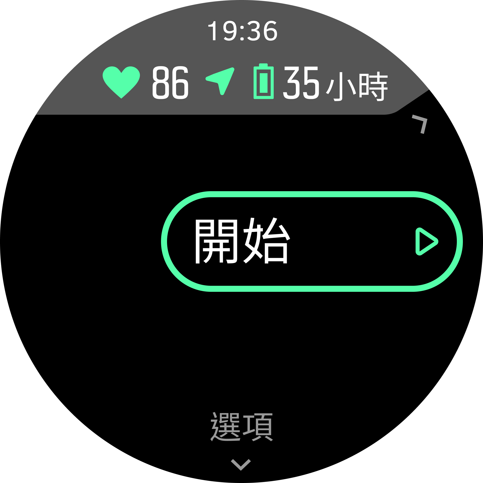

如要記錄運動:
- 戴上心率感應器(可選)。
- 向下撥動或按下下方按鈕以開啟啟動器。
輕點運動圖示或者按下中間按鈕。
向上或向下滑動以捲動運動模式,然後輕點您要使用的項目。或者,用上方和下方按鈕捲動,然後用中間按鈕進行選取。
在開始指示器上方,根據您使用運動模式的內容(例如心率和連線 GPS)顯示一系列圖示。搜尋時,箭頭圖示(連線 GPS)發出灰色的閃光,發現訊號後,變成綠色。搜尋和找到訊號時,心臟圖示(心率)閃爍灰色;使用心率感測器時,它會變為連接皮帶的彩色心臟;或者使用光學心率感測器時,會變為未連接皮帶的彩色心臟。 也有可看見的電池電量預估,這可讓您知道在電池電力耗盡之前,您可以運動多少小時。
如果您使用心率感測器,但圖示僅變為綠色(這意味著啟用了光學心率感測器),請檢查心率感測器是否已配對,查看 配對 POD 和感應器,並再次選取運動模式。
您可以等候至每個圖示變為綠色或在您願意時按下中間按鈕開始記錄。

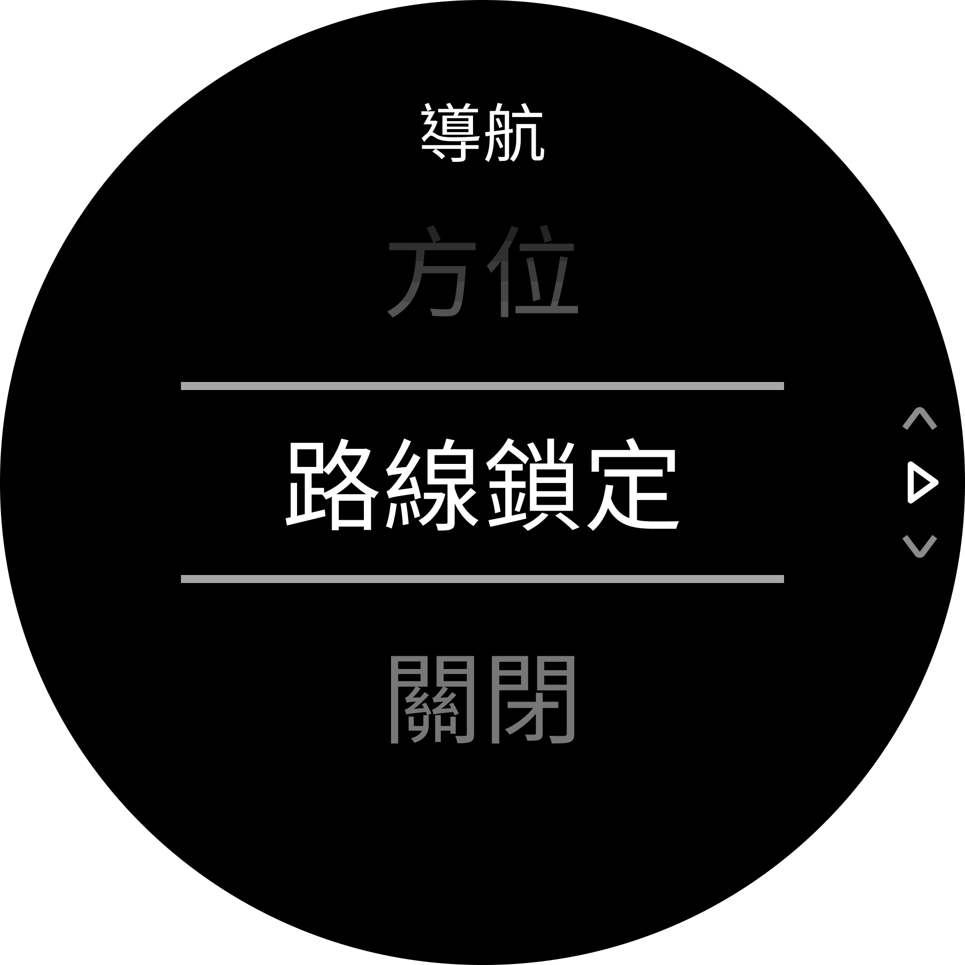

在運動期間使用 路線鎖定:
- 在 Suunto 應用程式中建立路線或 POI 並與您的手錶同步,如果您尚未進行此操作的話。
- 選取使用 GPS 的運動模式,然後向上滑動或按下按鈕以開啟選項。
- 捲動至 導航 並輕點它或按中間按鈕。
- 選取 路線鎖定 並按中間按鈕。
- 選取您要使用的路線並按中間按鈕。
- 按上方按鈕或輕點 導航。
正常地開始運動並遵循選取的路線。
